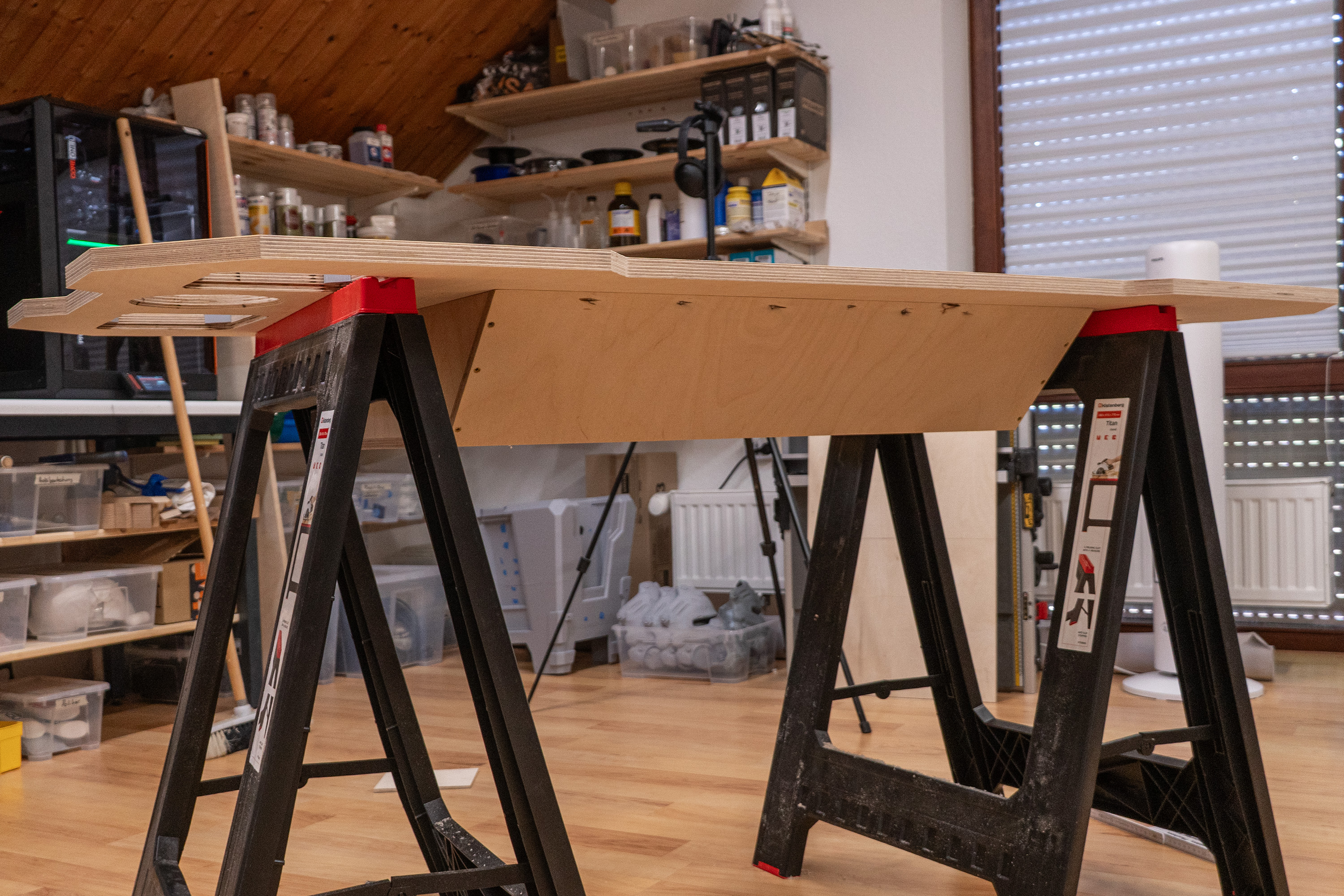

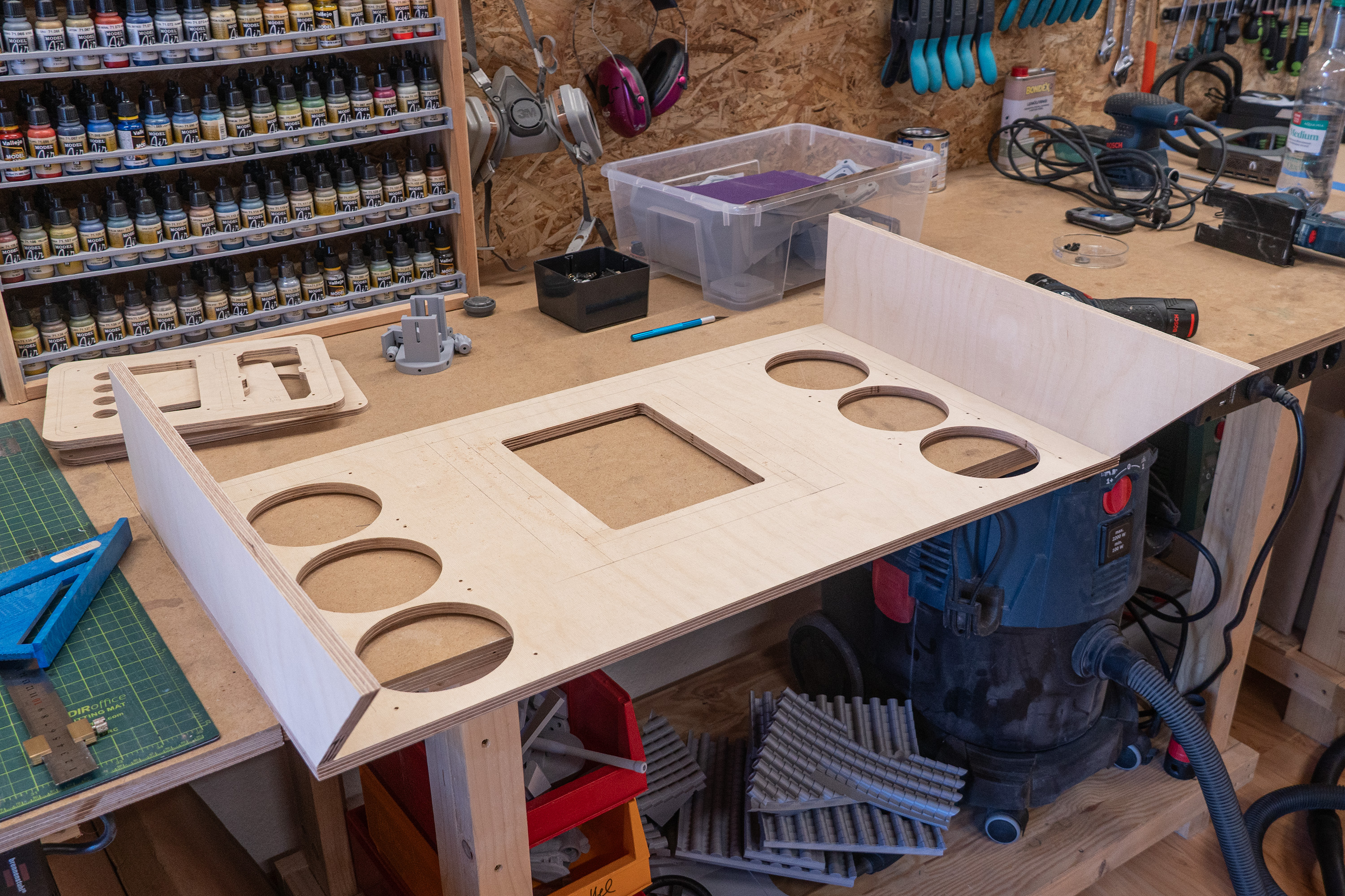

Als alle Teile fertig gedruckt waren, habe ich mal alle Teile testweise eingesetzt und auf dem Tisch plaziert.
Nachdem ich auch die Finale Position der Aufbauten festgelegt hatte, ging es mit dem Tisch an sich weiter.
Für die Hardware brauchte ich noch einen Bereich in der Mitte des Tisches. Hierfür habe ich eine Art Wanne gebaut um den
nötigen Platz zu bekommen.
Die Schräge in der Front hilft dabei, das für die Beine noch ausreichen Platz vorhanden ist.

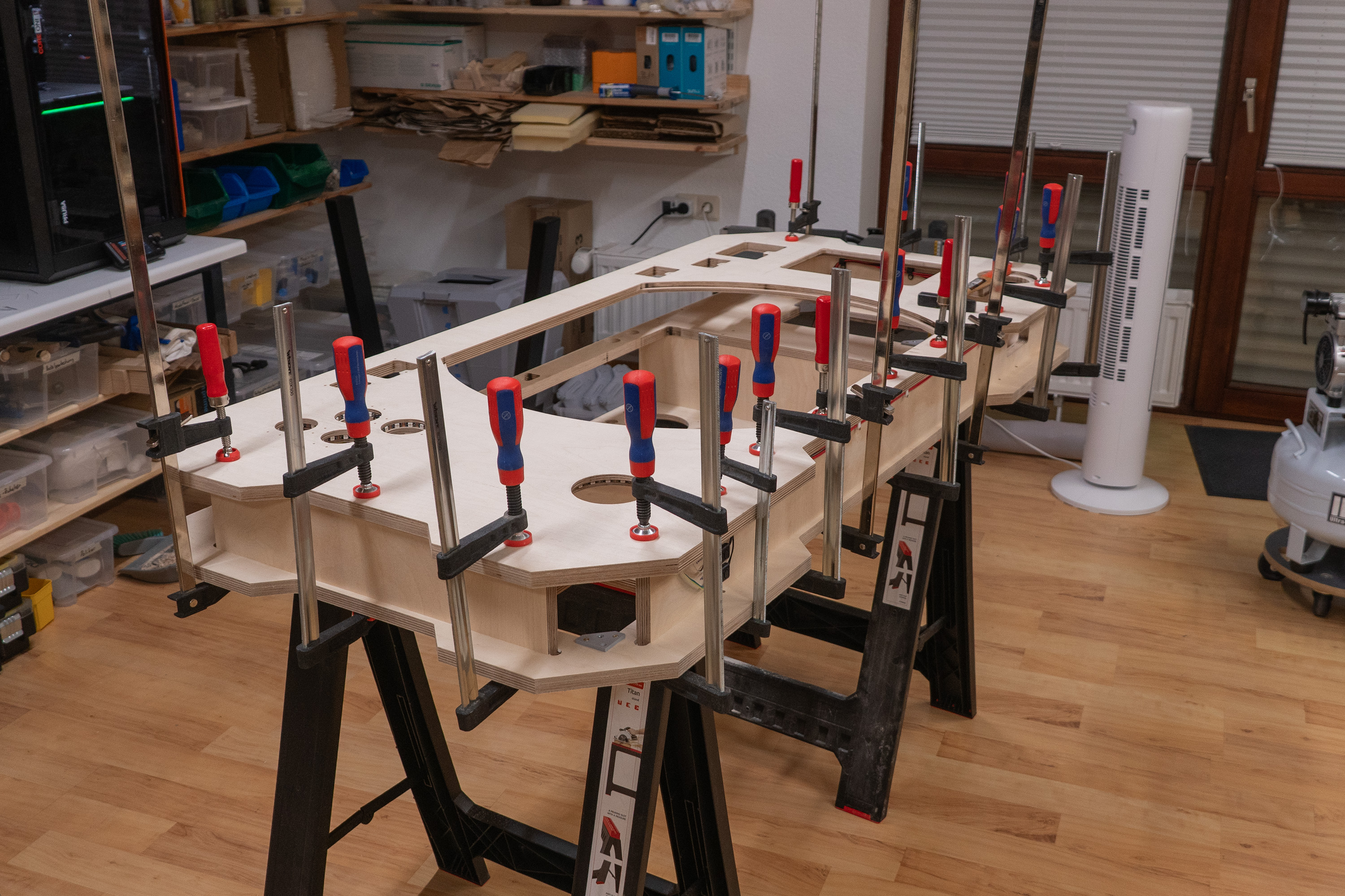

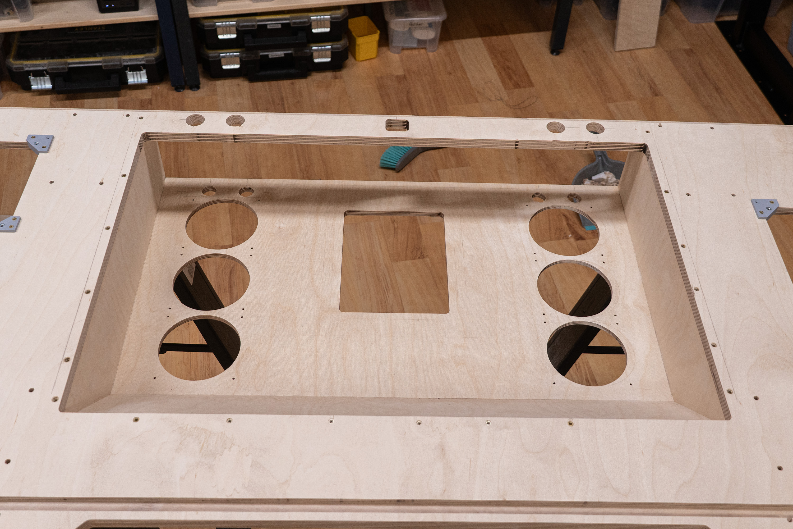

Alle Aussparungen für die Radiatoren ab ich natürlich gleich mit in die unterste Platte gefräst.
Auch die passenden Löcher für die Anschlüsse habe ich schon gesetzt, da ich später nicht mehr an diesen Bereich komme.
Dann war es auch endlich soweit und der Tisch wurde zusammengeklebt.
Ich hatte so gerade genug Zwingen.

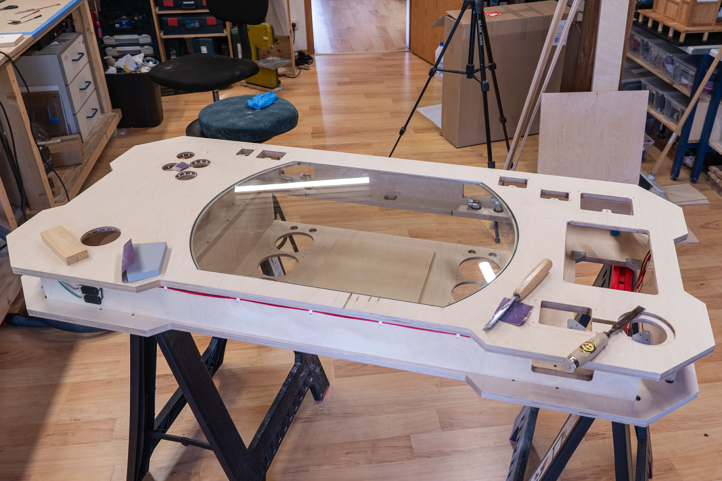

In die Mitte hab ich dann zum testen schon einmal die Glasplatte eingesetzt.
Man merke Ausschnitt von Firma A und Glasplatte von Firma B zuschneiden lassen mit den exakt identischen Maßen
heist nicht automatisch das alles passt. Musste ein klein wenig nacharbeiten. Dann ging aber alles an seinen Platz.
Für die Rückseite wurden dann auch noch wartungsklappen und Löcher fur den Radi der AiO der GPU gefräst und
dann die Teile eingeklebt.

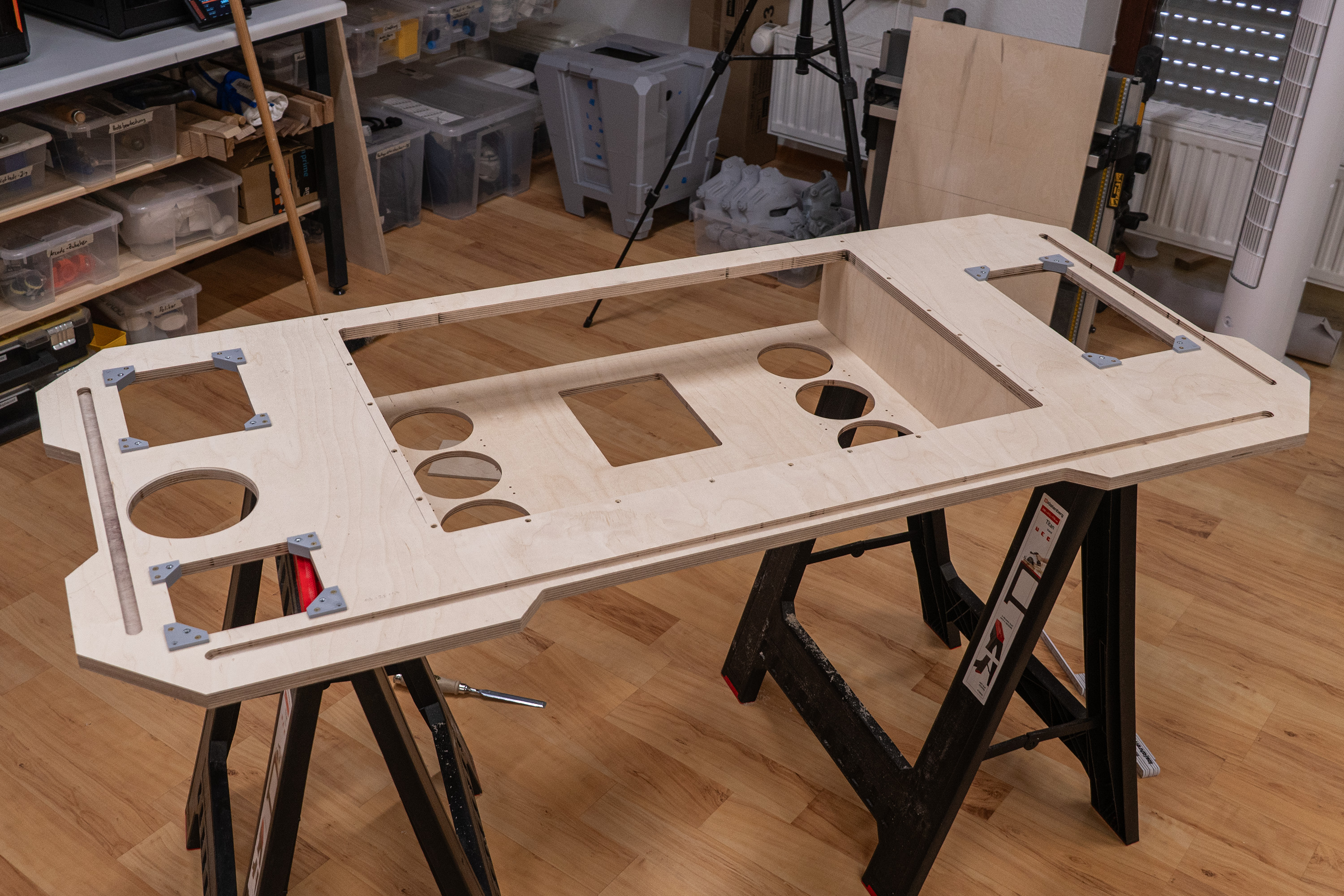

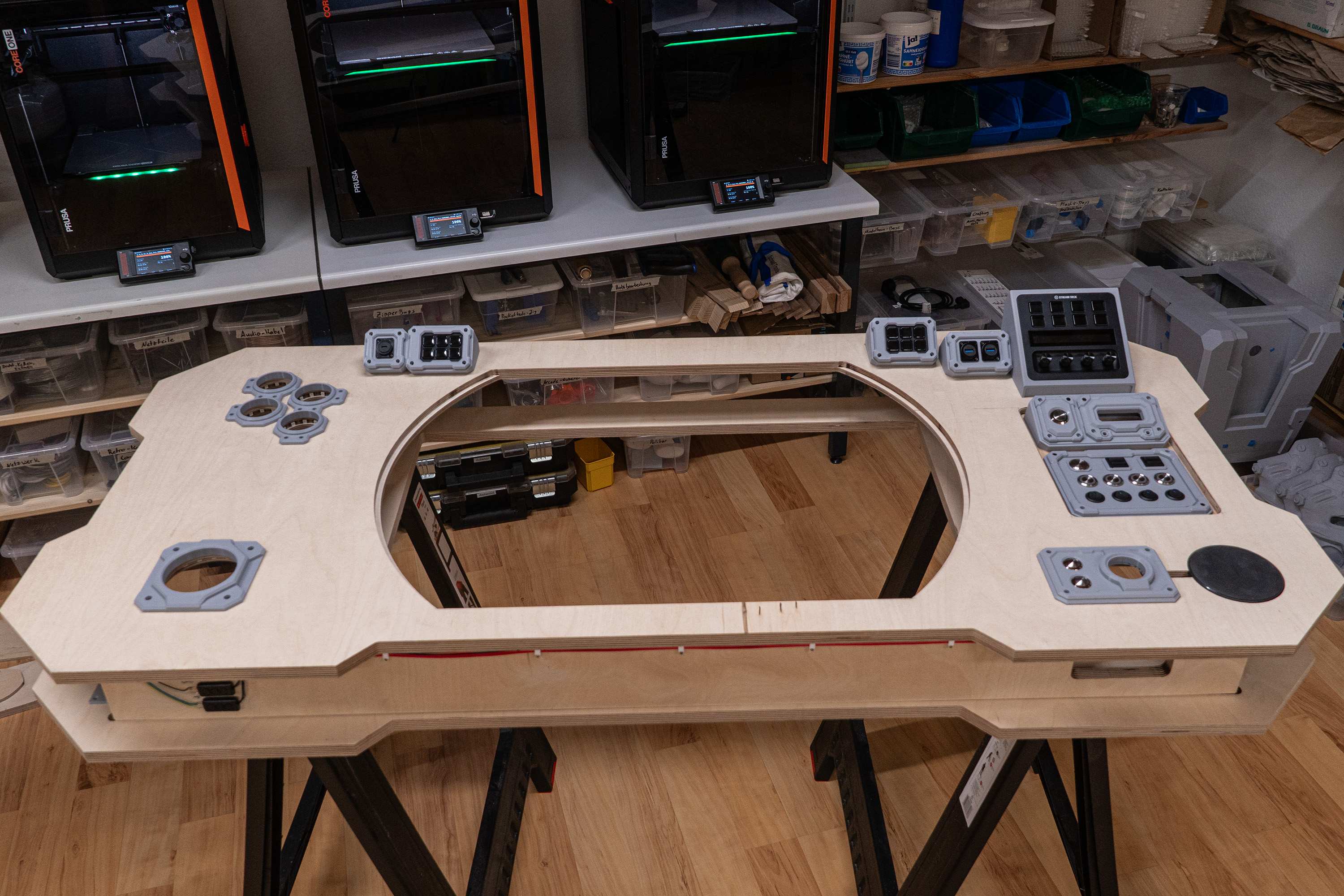

Im oberen Bild war es schon zu erkennen, als nächstes habe ich mich an den Rand des Tisches gemacht.
Hier wollte ich einen vorstehenden Rand haben, der oben und unten jeweils in einem 45° Winkel anliegt.
Ich habe dafür zuerst alle Teile auf der Oberseite, dann auf der Unterseite und zum Schluss das Mittelstück eingeklebt.
