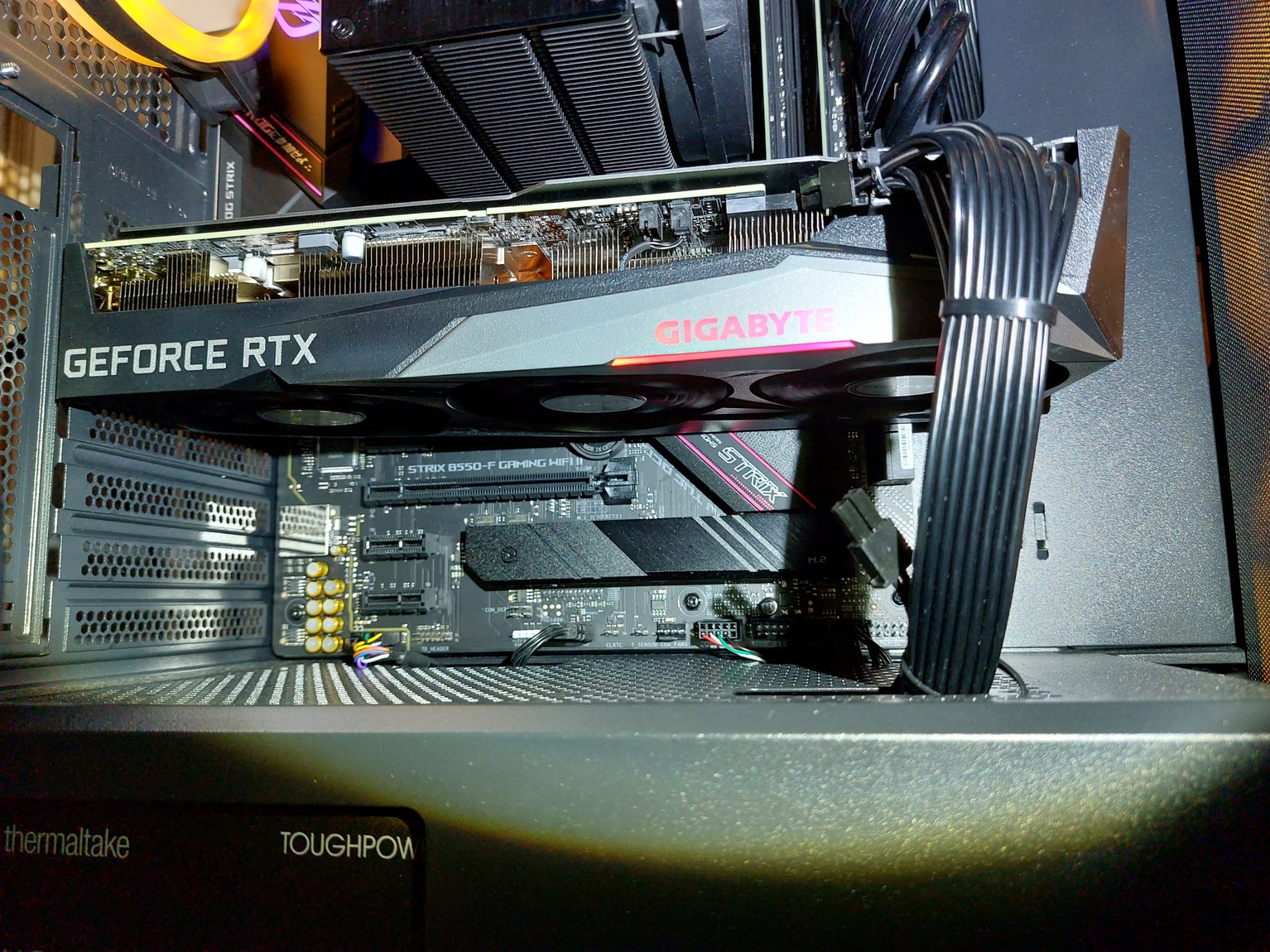

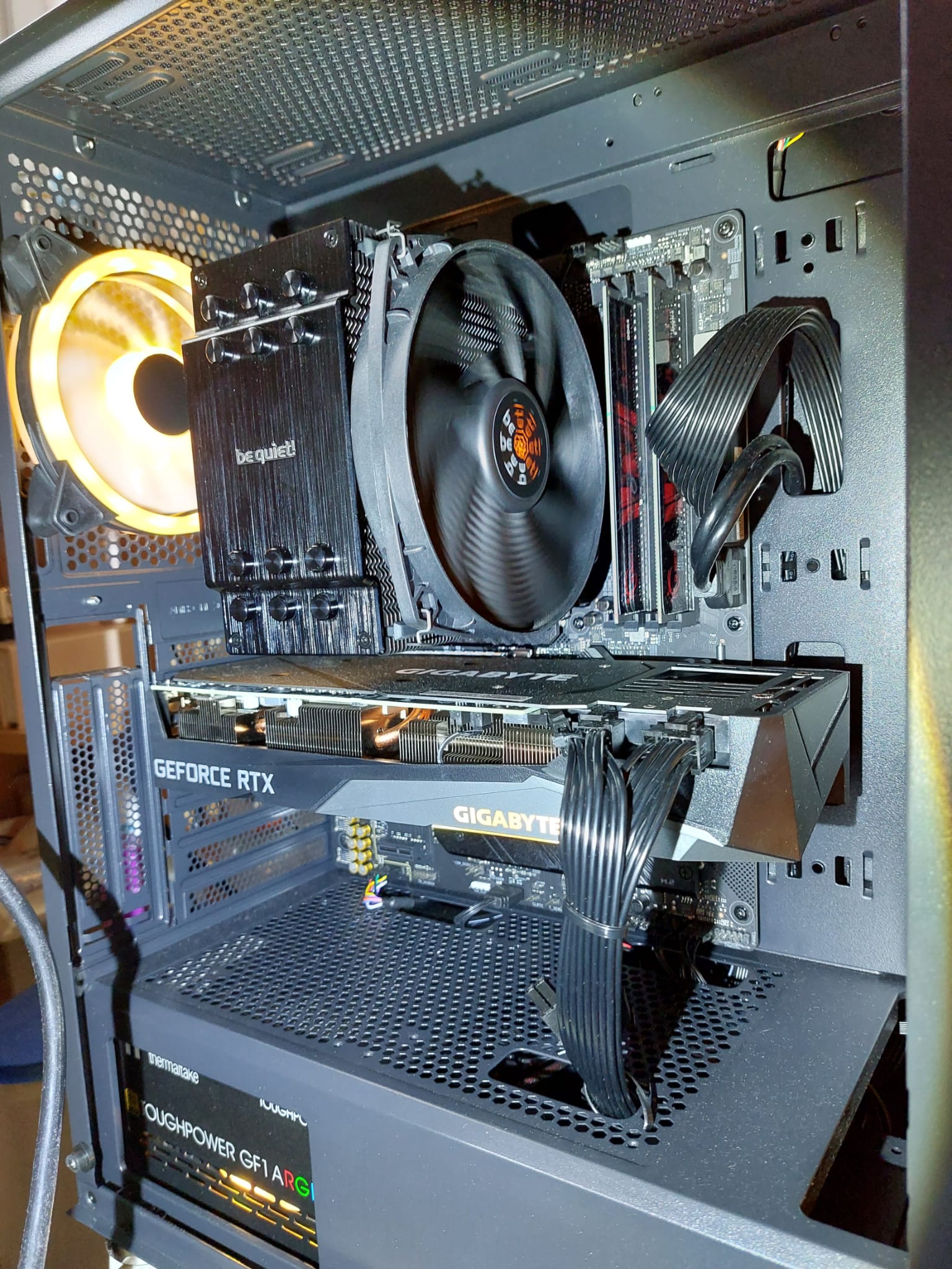

Im Anhang sind Fotos und Videos vom PC.
Bei dem Video. welches 19 Sekunden dauert, hört man bei Sekunde 6 und 18 dieses merkwürdige Geräusch (Video schön laut machen, um es zu hören). Bei dem anderen Video hört man das Spulenfiepen(Vermutung).
Ich bitte um Rat und und hoffe, dass ihr mir helfen könnt.:heul:

Seitenscheibe rausmachen und schauen wie sich die Temps entwickeln. Gut möglich das der einsame Lüfer hinten die warme Luft nicht rausbekommt. Dann noch einen hinten in den Deckel rein.
BTW die Leute dir dir die Konfig abgesegnet haben haben dich eine überteuerte Grafikkarte mit mickrigen 8GB VRAM kaufen lassen.
4tb HDD mit 5400 U/min mal ehrlich der PC ist nen Gamingrechner da gehört SSD only rein. Auch wenn nur ne Sata SSD drinnen ist ist das immernoch meilenweit besser als ne HDD. Sicher der Preis einer HDD mit 4 TB ist nicht sehr hoch aber da Hol ich mir lieber ne Flotte SSD mit nur 1 TB als heutzutage noch ne HDD reinzupacken.
die Temps sind schon recht hoch ein Dark Rock 4 sollte es im normalfall schaffen diese CPU adequat zu kühlen. hier vermute ich mal stark nen Wärmestau im Gehäuse --> Teste mal wie von meinen vorrednern geschrieben das seiten teil Weg lassen ggf. nen Ventilator mal druff halten

Es gibt z.B. auf Geizhals eine Rezension zu exakt deinem Gehäuse, die ihm aufgrund der suboptimal geformten Front einen unangenehmen Ton nachsagt, selbst bei geringer Lüfterdrehzahl. Wenn ich mir die Gehäusefront so anschaue, kann das durchaus sein. Eine Gehäusefront in einem Gaming-Rechner sollte niemals geschlossene Flächen aufweisen, dafür entsteht bei heutiger Hardware viel zu viel Abwärme.
