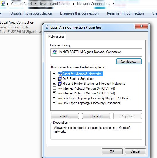

hmm.. könnte ja auch ein DNS Problem von W7 sein.
Haste dir mal die Eigenschaften von IPv4 angeschaut?
Also nicht die von Browser, sondern unter Netzwerk
Steht da DNS autom. beziehen? Wenn nein .. umstellen .. wenn ja .. lösch mal den DNS Cache.
glaub unter windoof --> kommandozeile öffnen (cmd) .. --> ipconfig /flushdns
dann --> ipconfig -renew und schau mal ob er passende subnet usw inne hat
Ja, unter ipc4 is alles auf automatisch, das mitn cache löschen werd ich probieren.
Ich glaub auch, dass da win7 vom schleppi irgend ein problem mitn DNS hat, denn alles andre geht ja wunderbar.
