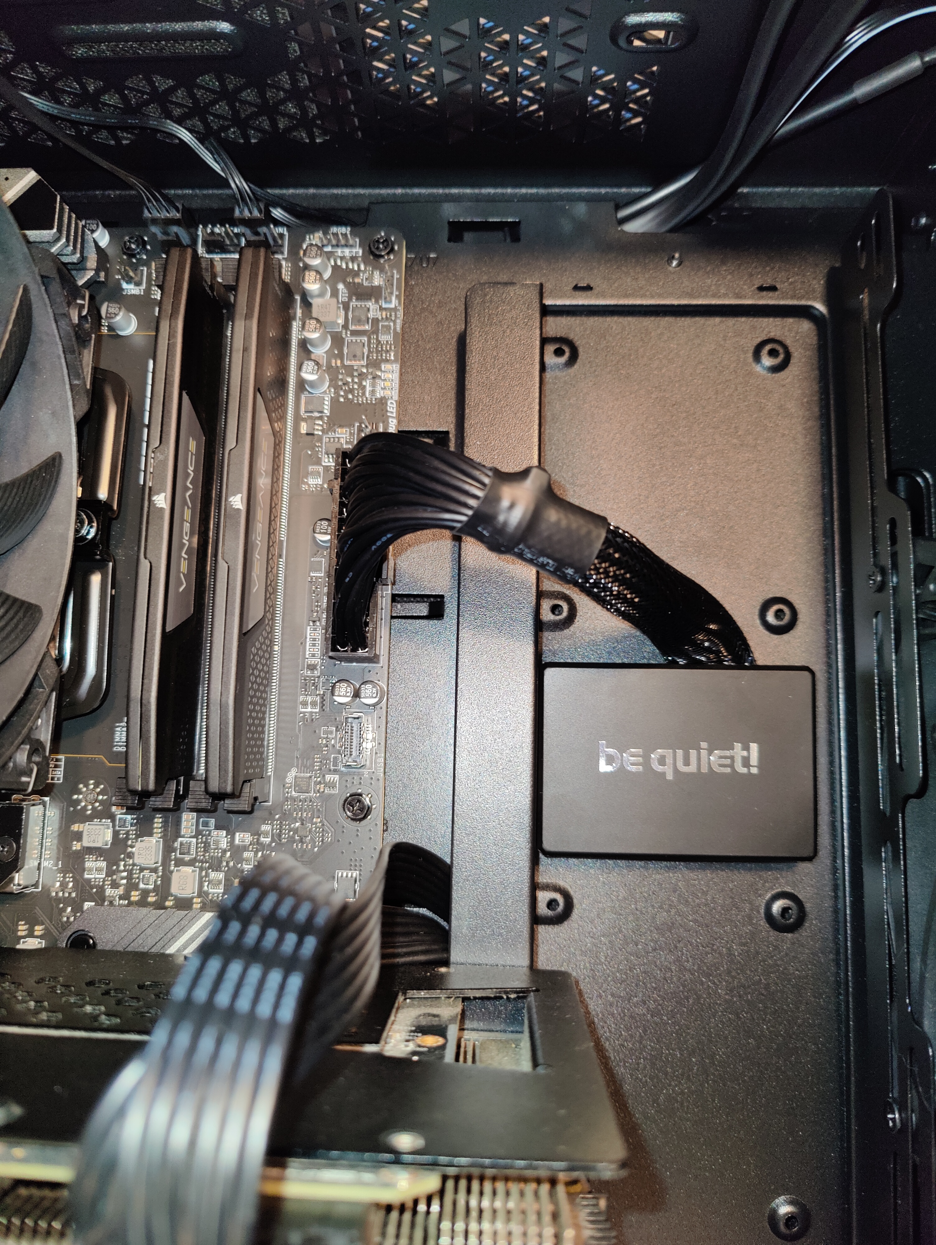

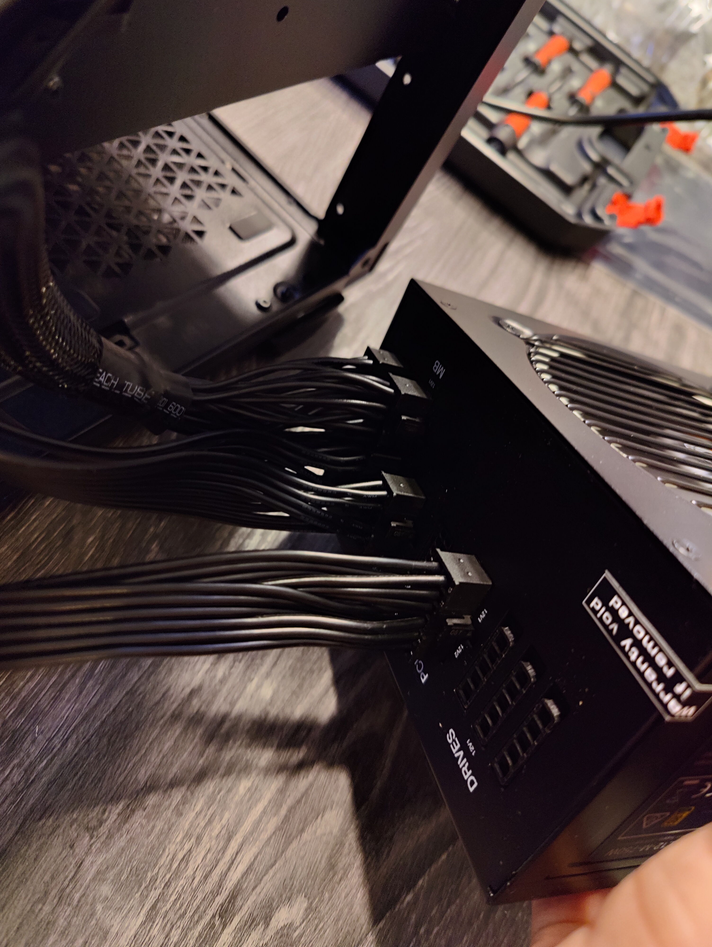

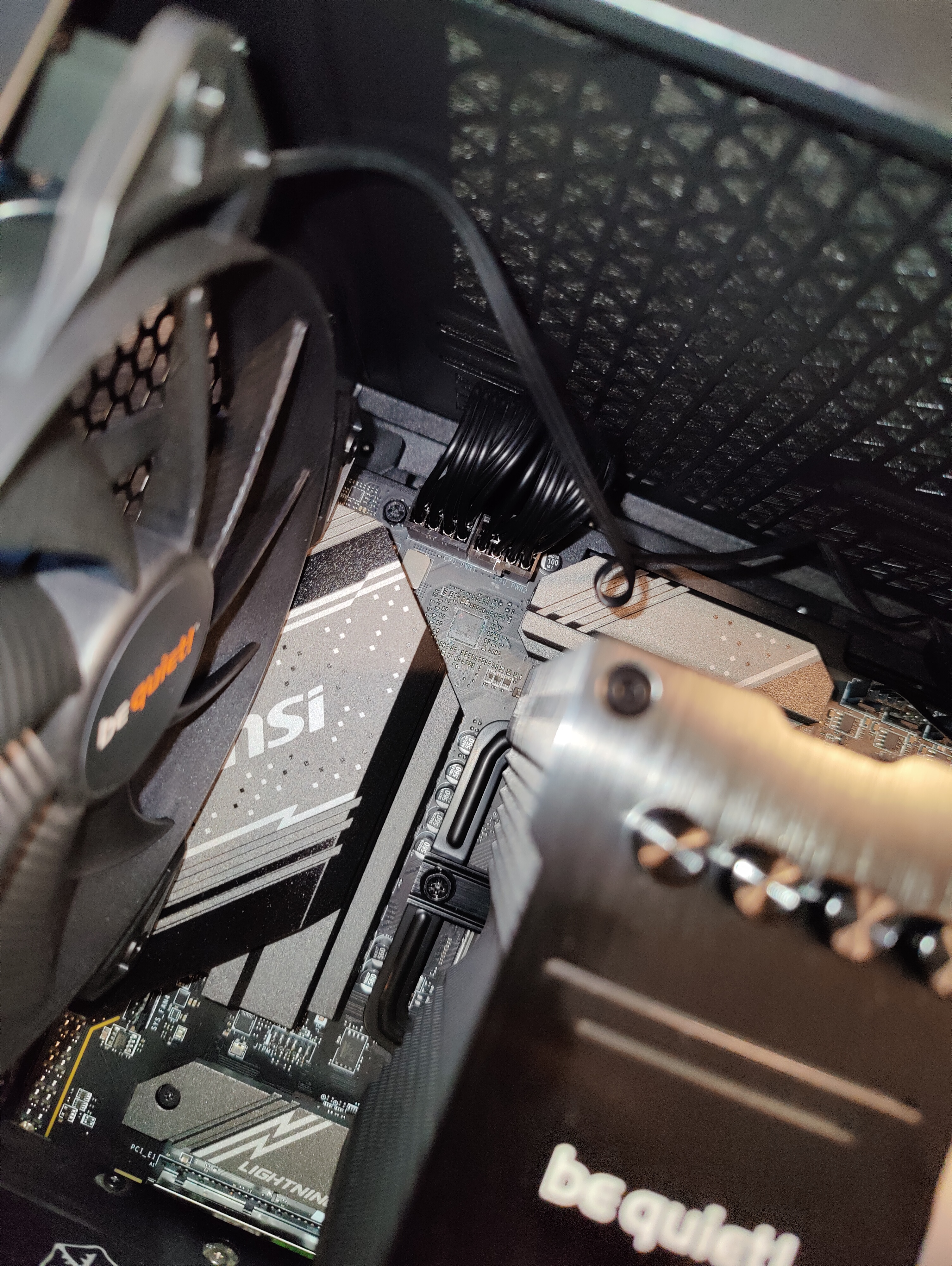

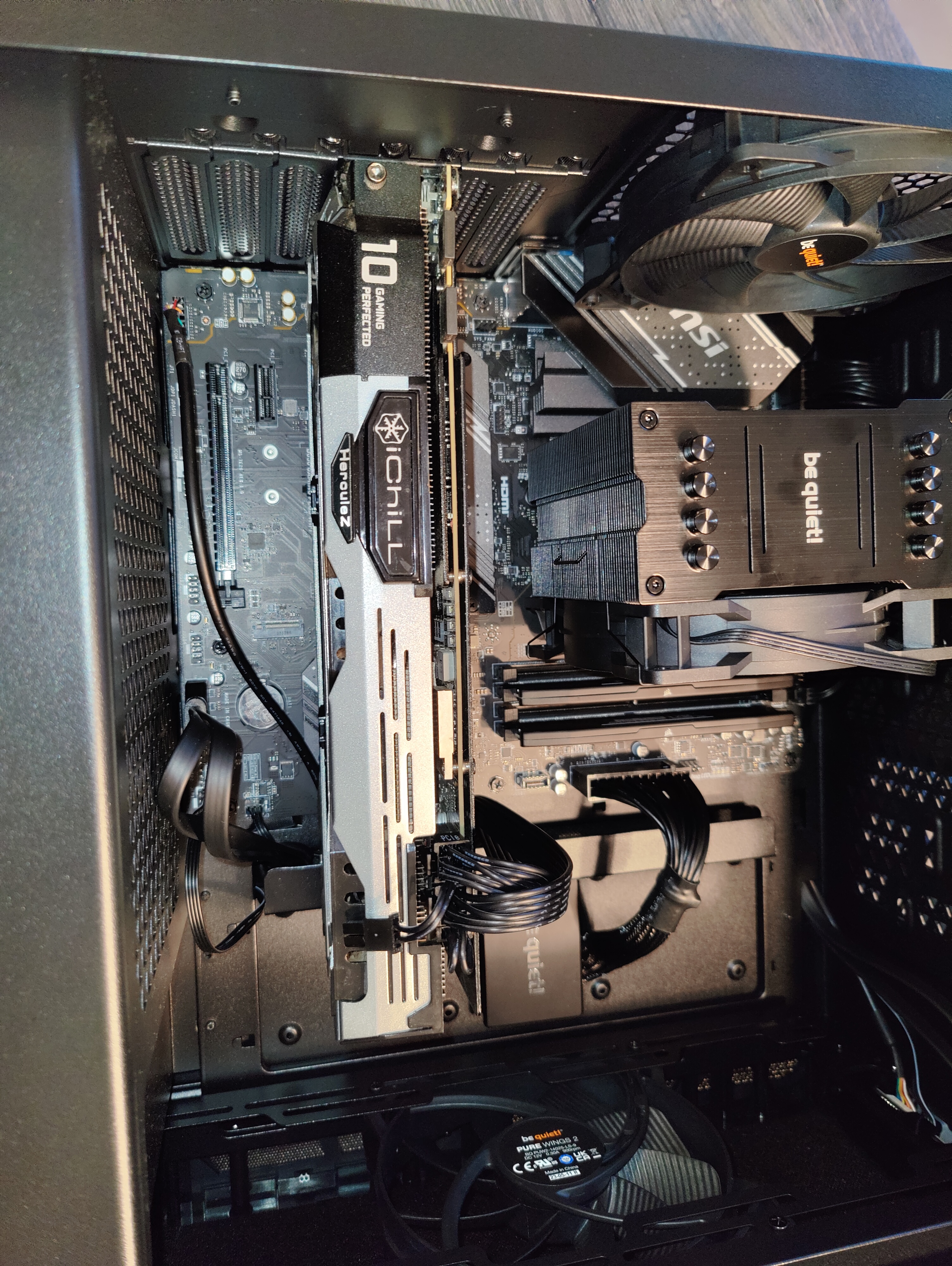

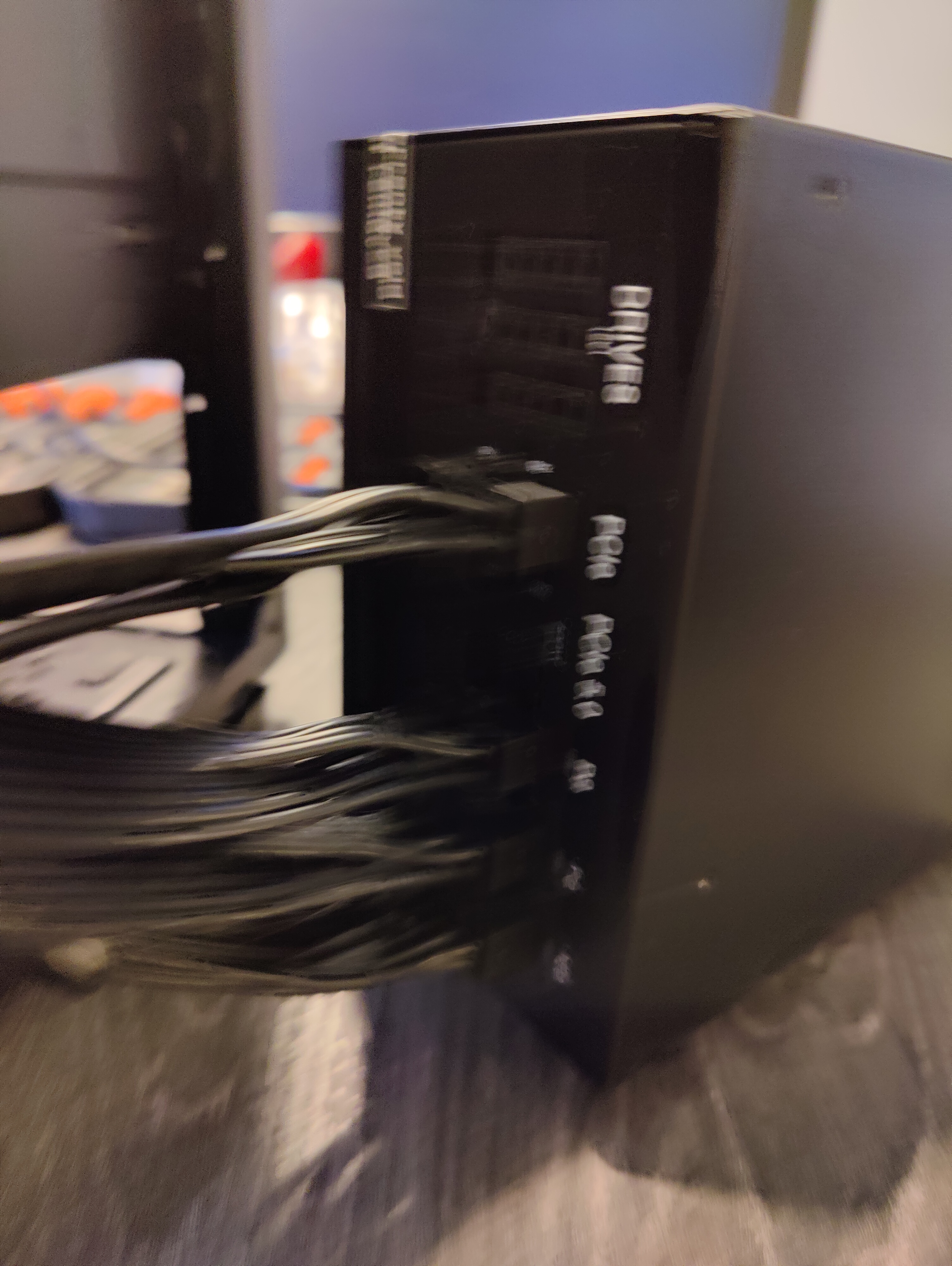

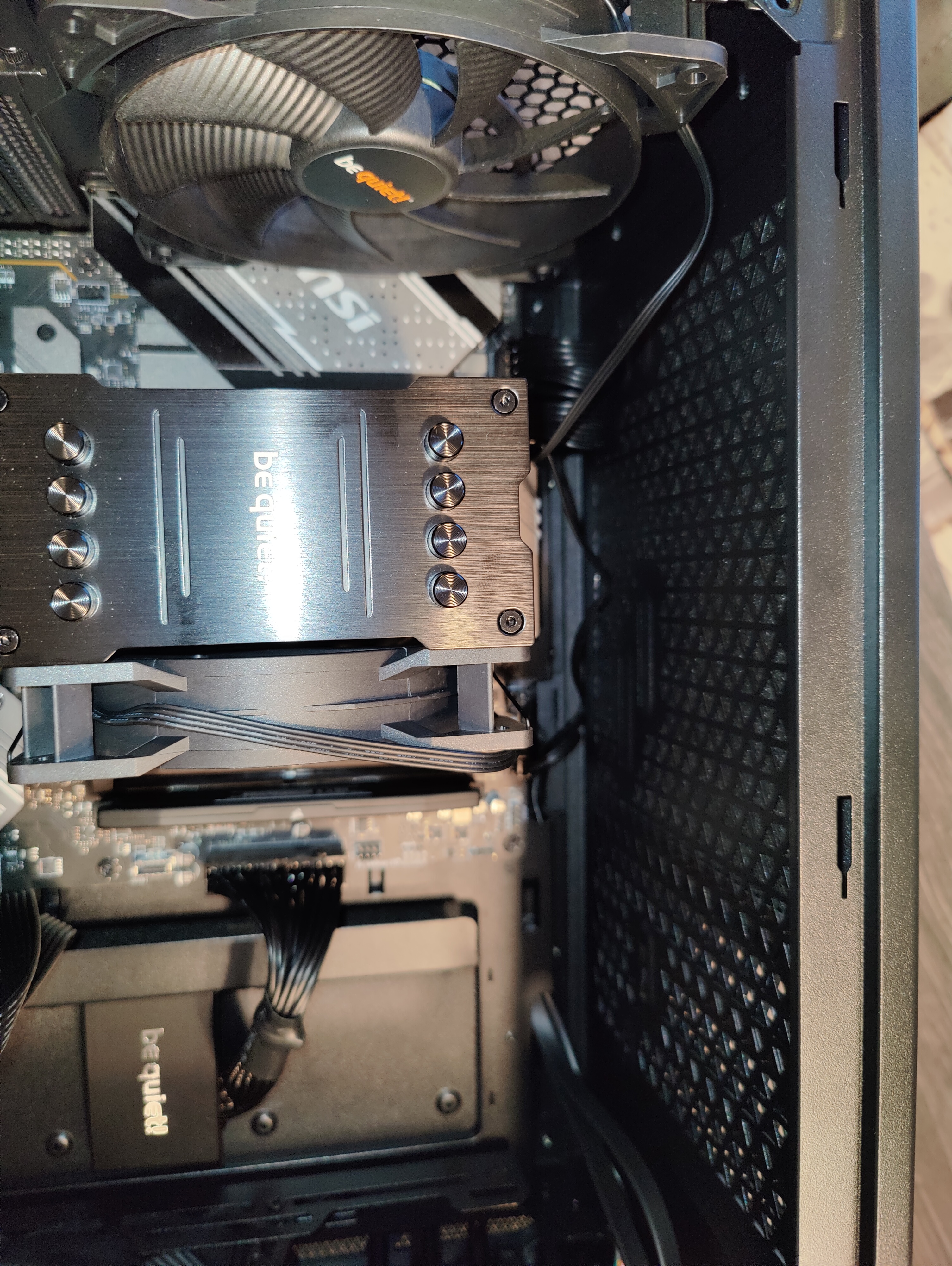

Poste mal bitte Bilder von deinem Aufbau und von den Anschlüssen am Netzteil, da sehen wir ob alles richtig verkabelt ist oder nicht

Der 20+4 am mainboard hat am Netzteil auch zwei Stecker - sind beide drin?
Tatsächlich hatte ich am Netzteil vergessen den zweiten Stecker rein zu machen. Jetzt drehen sich die Lüfter und der Schriftzug der Graka leuchtet.

Ich hoffe die Bilder reichen so :)

Und nimm mal bitte für die Grafikkarte zwei getrennte Kabel, so wie es im Netzteil Handbuch auf den letzten Seiten beschrieben ist
