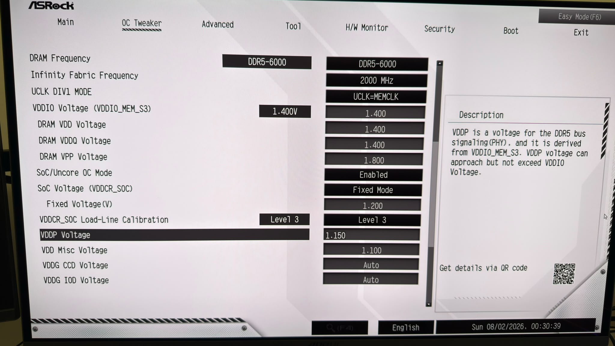

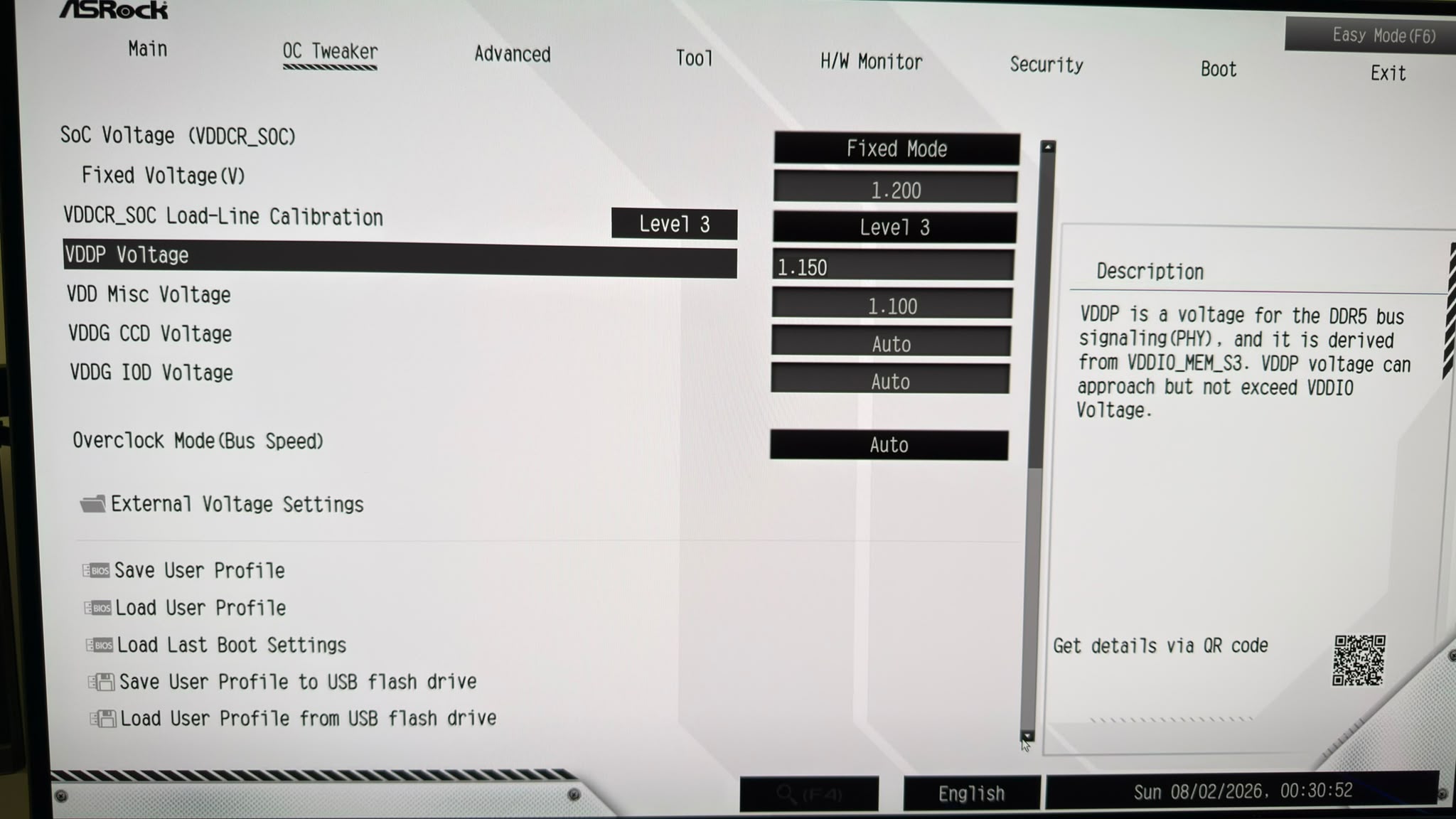

Was für ein zustand hat das bios in den screenshots die du oben gepostet hast? Da der ram auf 6000mhz steht, müsste das mit aktiviertem expo sein. Denn wenn expo aus ist, sollte der ram 4800mhz haben.
das auf dem bild ist mit aktiviertem Expo, aber habs auch 1-2 Tage ausgeschaltet versucht, selbes Ergebnis.

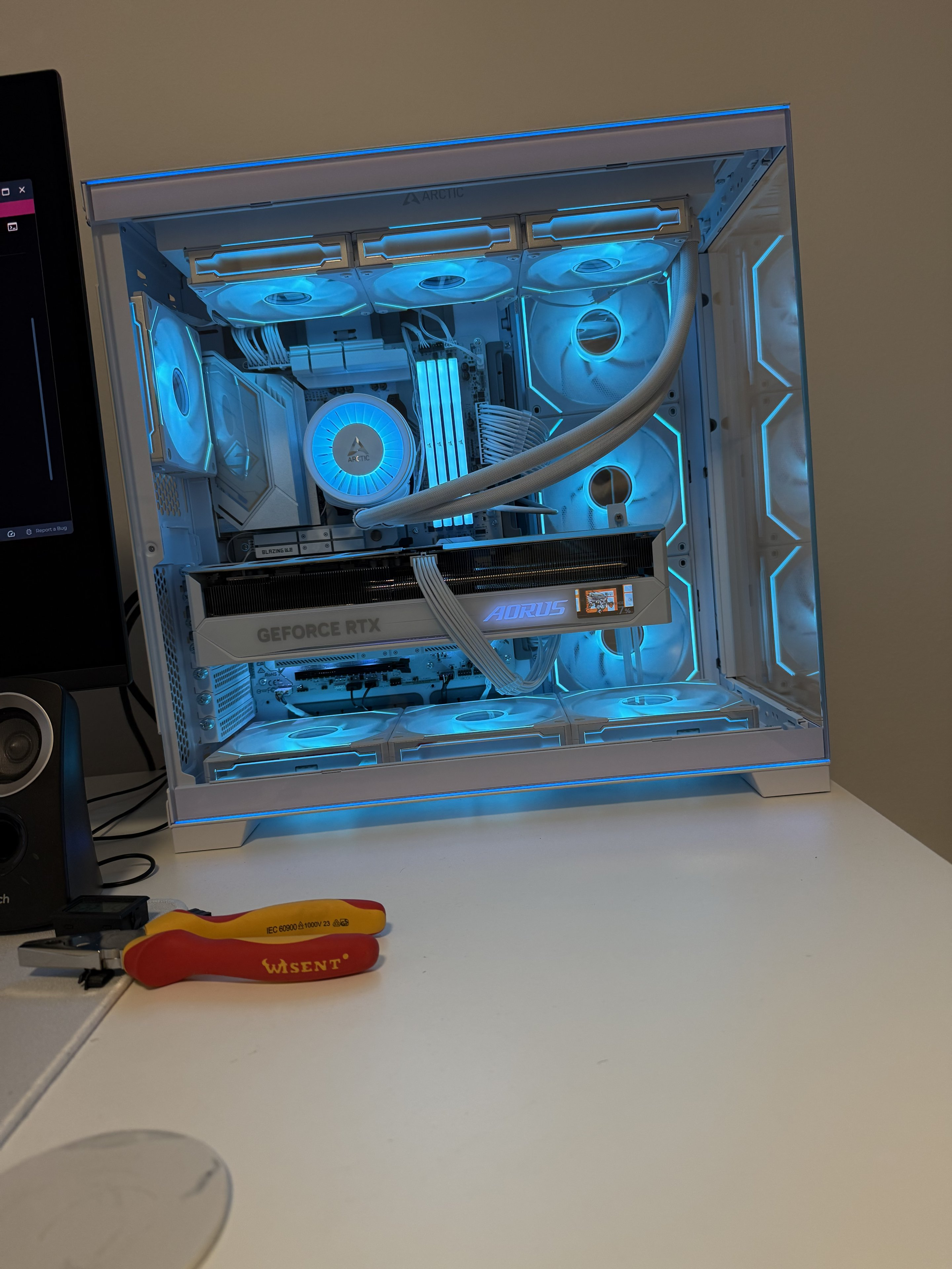

Generell wird der PC extrem gut gekühlt. Siehe folgendes Bild:

Das mit dem BILD hätten wir am anfang machen sollen, das ddr6000 mit 4 sticks stabil läuft würde ich als wunder bezeichnen. Daher geh ich davon aus das es 2 dummy sticks sind ? Also 2x32gb ?
Und dann der zweite punkt da das mit dem bios bild oben geklärt ist: Die vsoc spannung ist mit 1,2V relativ niedrig bei ddr6000.
Mein asus x870f stellt da 1,3v ein wenn ich ddr6000 expo lade.
Asrock hat da viele probleme gehabt, deswegen kannst du auf eigene gefahr 1,25v probieren.
Zu niedrige vsoc macht boot und ram instabil. Zu hoch grillt die cpu.
