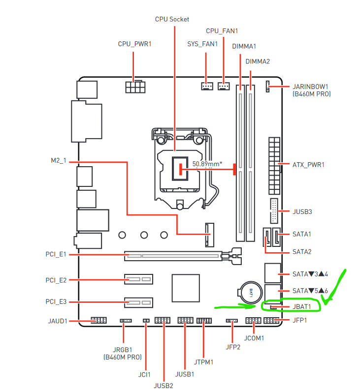

Ich denke aber eher nicht, dass es an der Knopfzelle liegt.

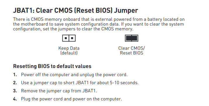

Mach doch mal ein BIOS_Reset (ClearCmos) mit überbrücken der erforderlichen PINs auf dem Mainboard.
Steht im Handbuch wie das geht.
Kiste vom Strom trennen und die beiden PINs für 5 Sekunden überbrücken mit einem kleinen Schraubenzieher.
Reaktionen: djducky

Für ein ClearCmos muss die Karte doch nicht raus, an die PINs kommst du doch auch so.
Kiste vom Strom nehmen und Vorsicht mit dem Werkzeug, nur die beiden PINs überbrücken.
Reaktionen: djducky

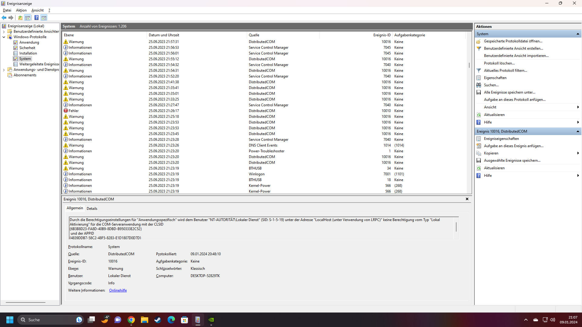

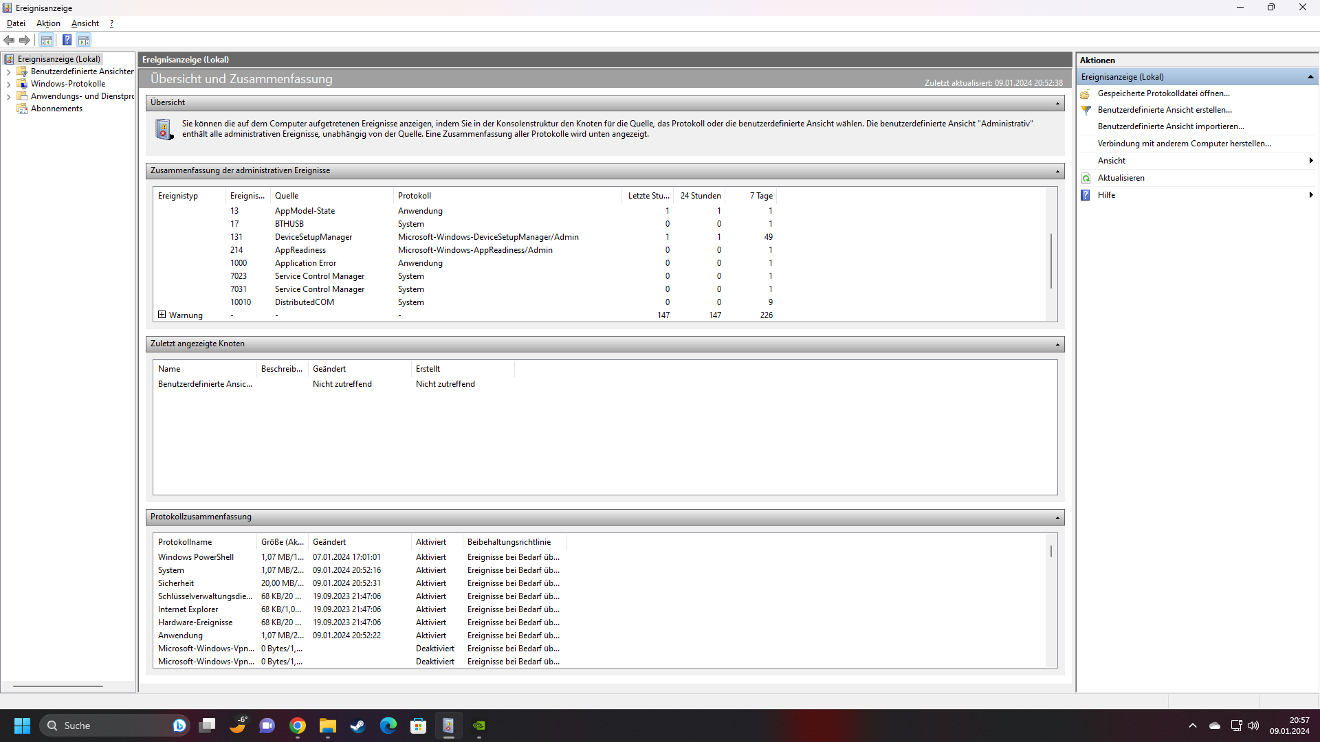

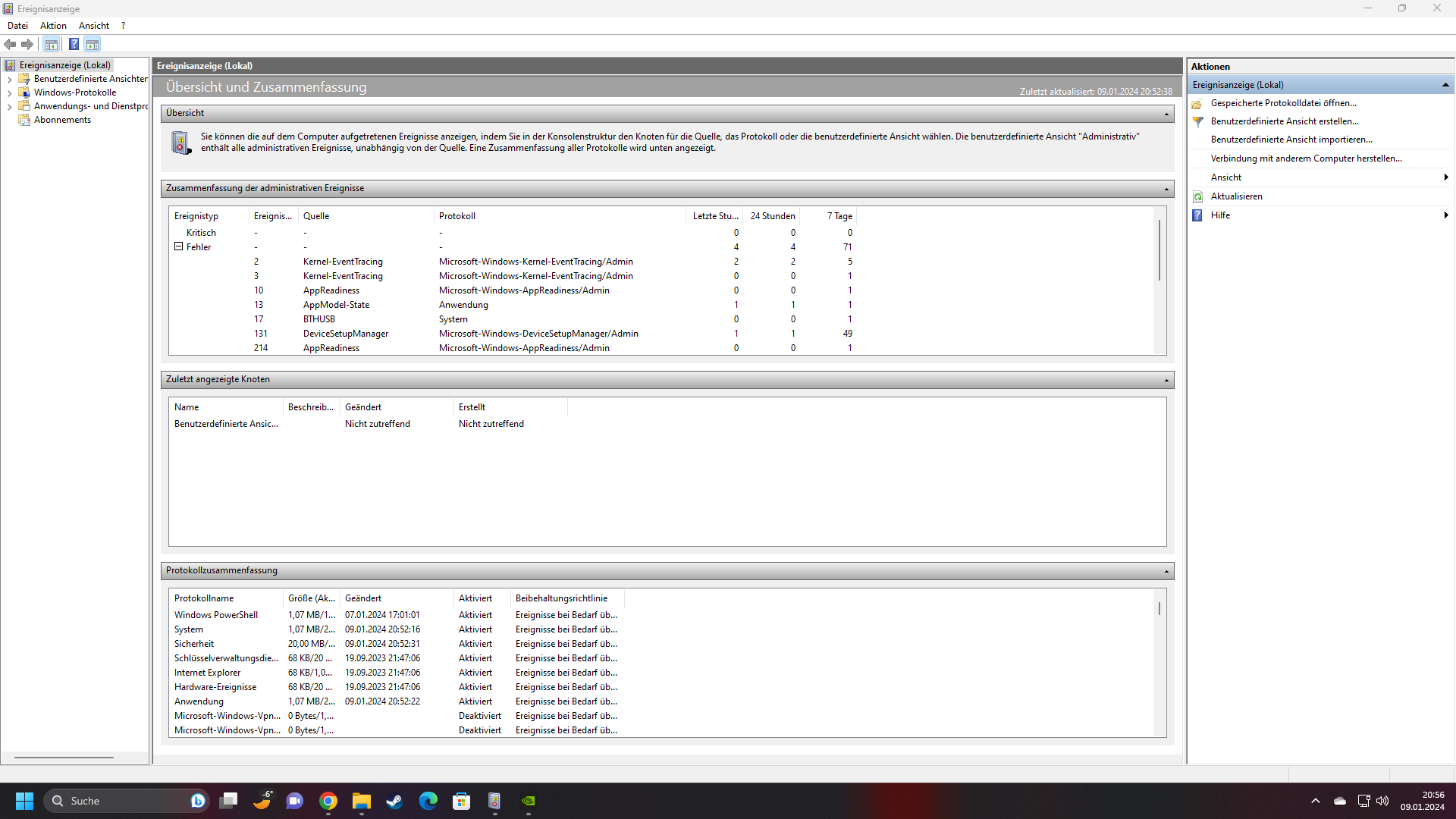

Ich könnte euch noch ein paar fehler aus dem Protokoll zeigen
Hier das Protokoll
Also ich hab das Gefühl gestern und heute hab ich den mal gestartet nur mit Hdmi dran und Stromkabel und ein bisschen gewartet und dann ging er an .
Aber kann nur ein Gefühl sein, muss nich sein das es was damit zu tun hat.
meister1232 schrieb:
Bzw wenn er dann beim neustarten während des resets wieder nicht startet gibts dann Probleme ?
Du sollst nicht neustarten wären einens CmosClears, hierfür bleibt das System Stromlos.
Wenn er nun wieder läuft und es so bleibt, lass es gut sein.
Sehe da nichts auffälliges jetzt.
Die vielen "DeviceSetupManager ID:131" sind zur Zeit normal.
Ich geh stark davon aus das das immer wieder passieren wird.
Geht ja schon seit Monaten so

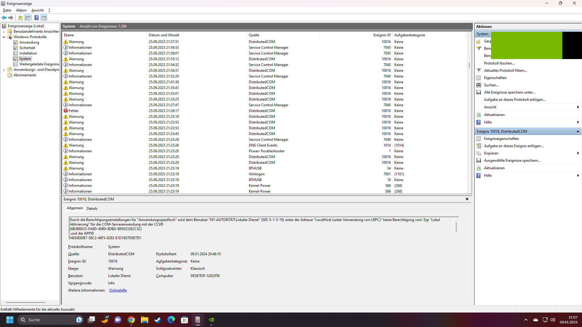

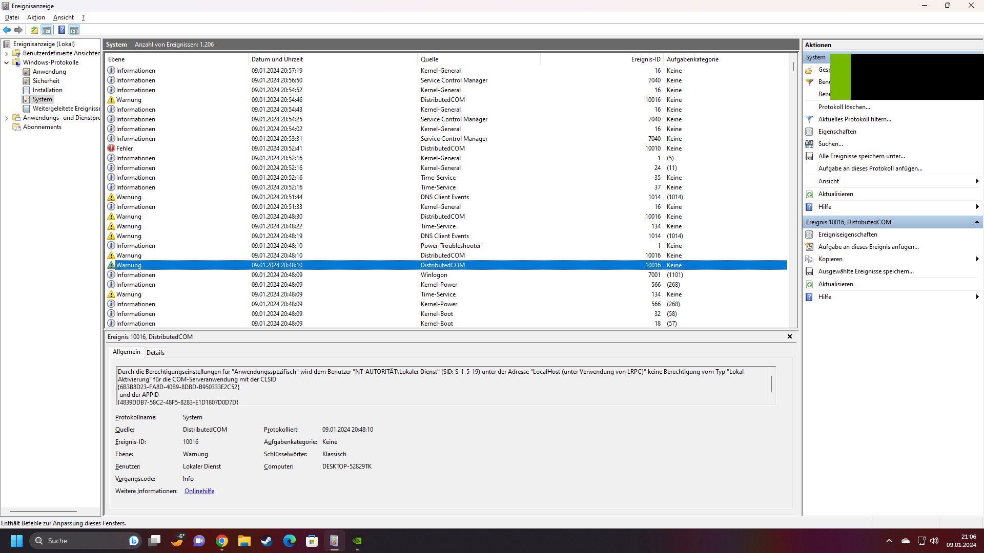

Also hier zeigt ziemlich oft Service Control und DistributedCom

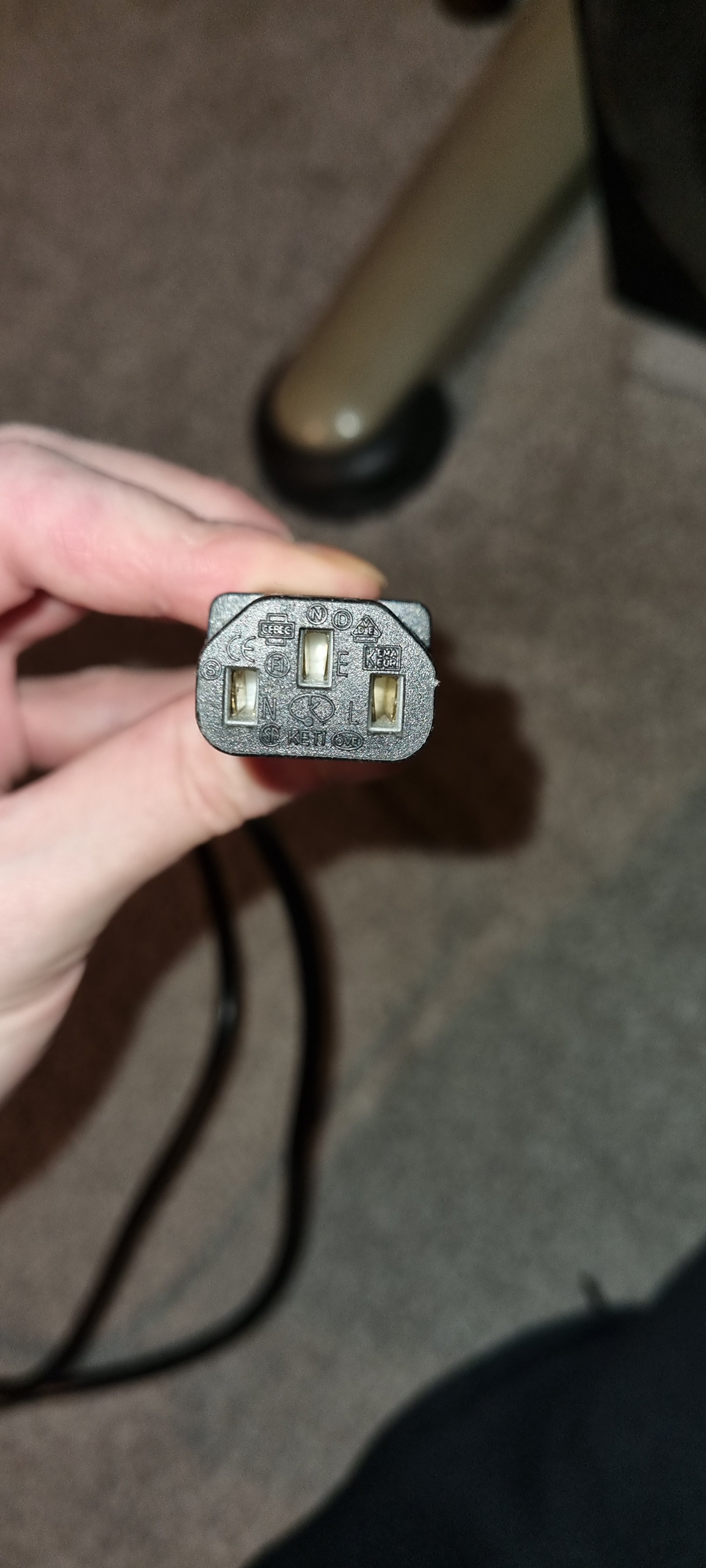

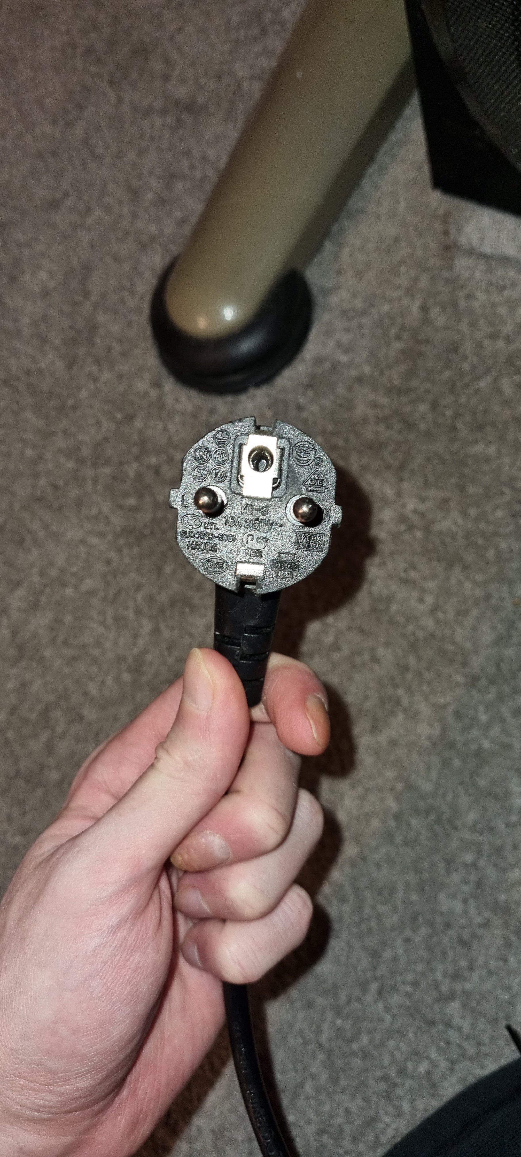

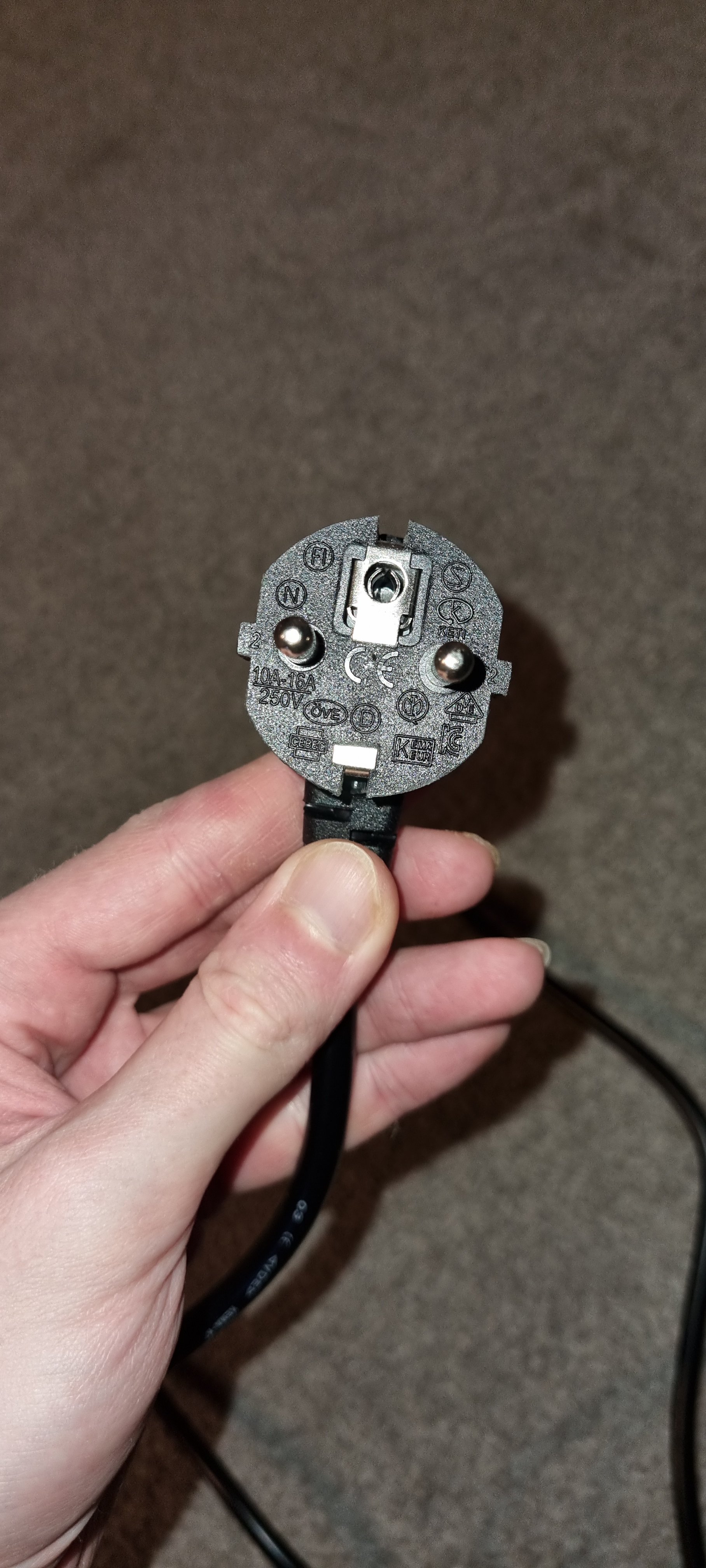

Ist das eigentlich egal, welches Stromkabel man nimmt, hatte hier 2 stück , weiss aber nicht mehr welche zum neuen Pc gehört ?
Niemals andere Kabel als die aus dem Zubehör vom Netzteil nehmen,
auch nicht, wenn es sich um den selben Netzteil Hersteller handelt.
Ausser, die Kabel wären zu 100% kompatibel.
Informationen für Admins und die DistributedCom Warnungen/Fehler
sind nicht wirklich Fehler, sondern nur irreführende Hinweise.
Diese sind völlig normal hier.

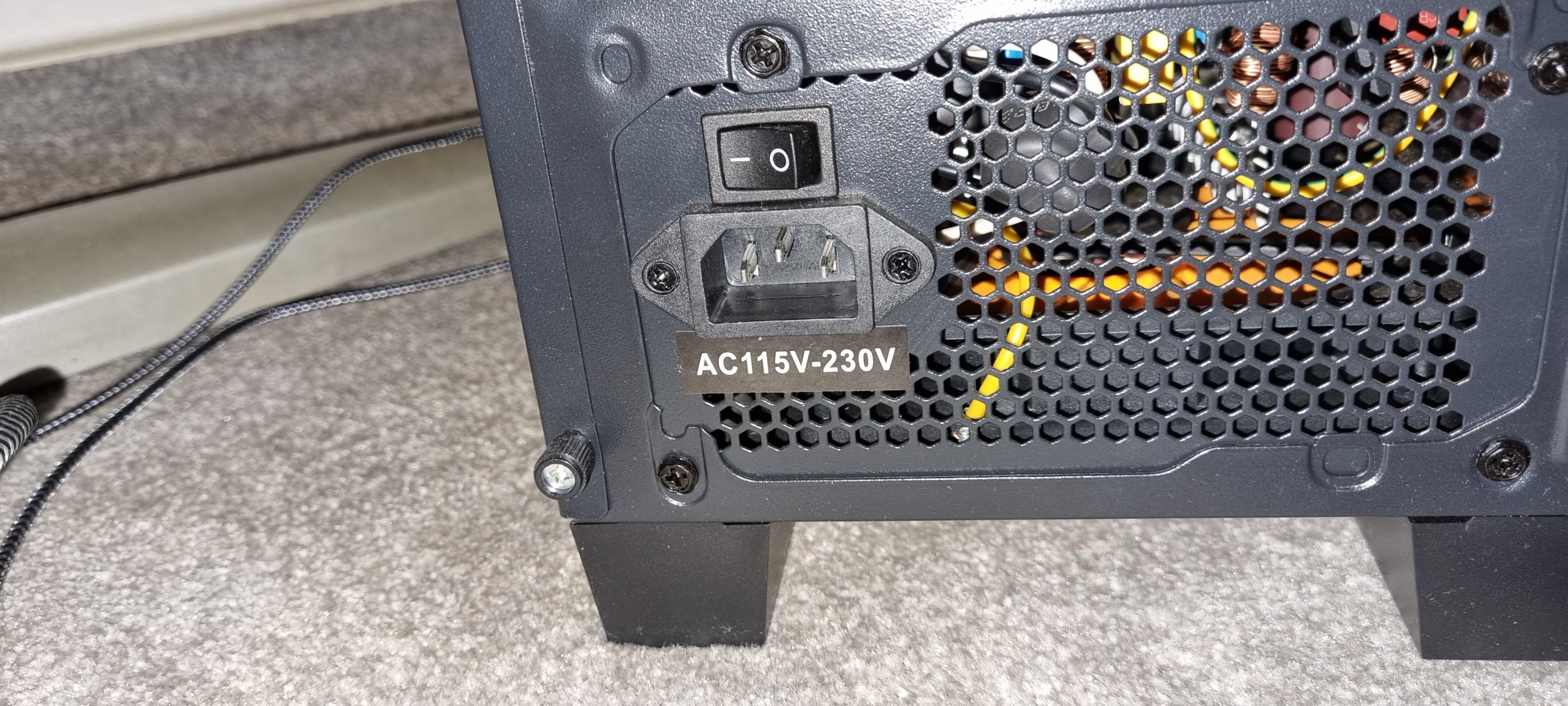

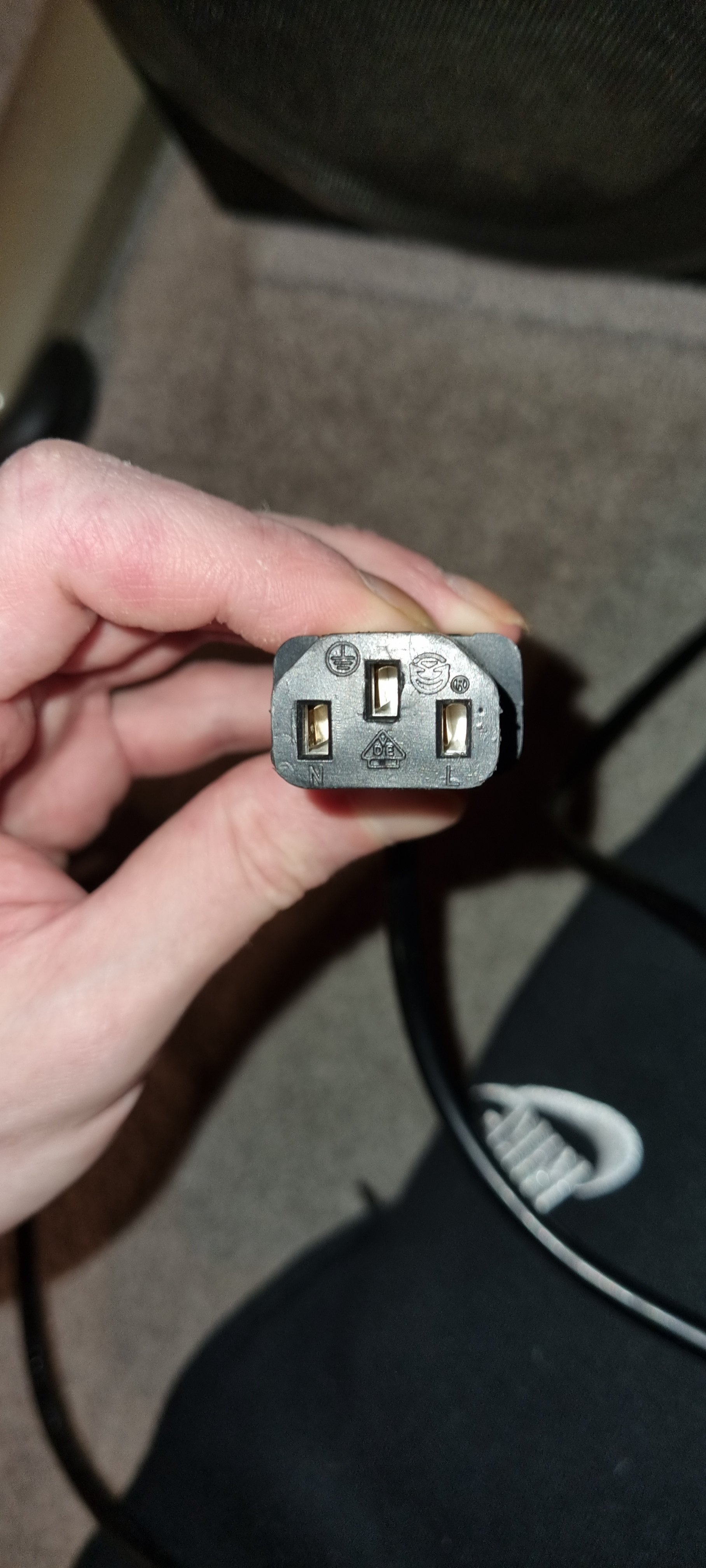

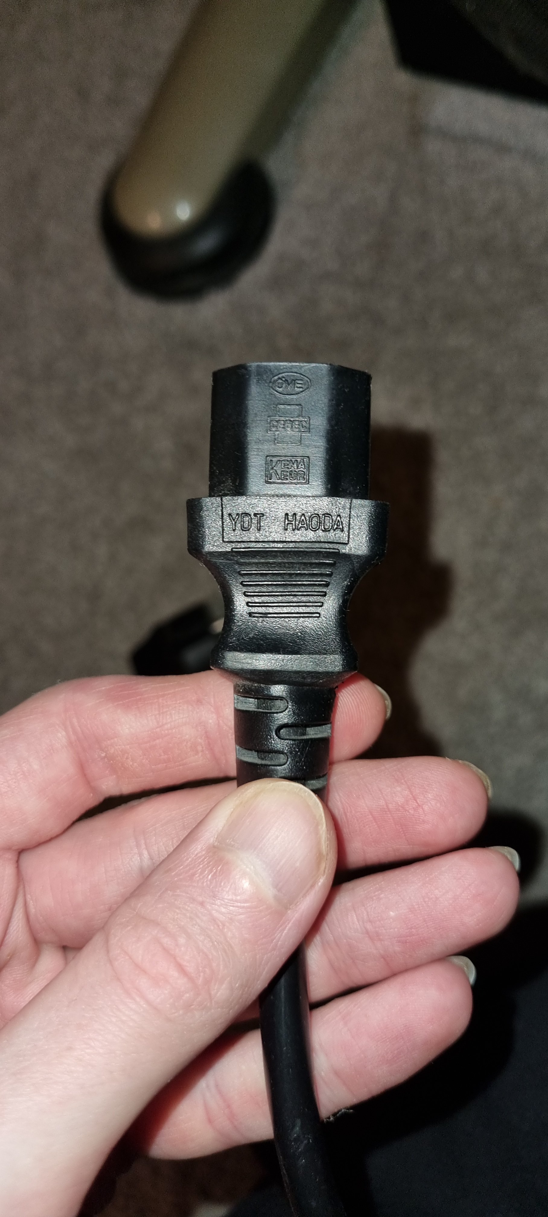

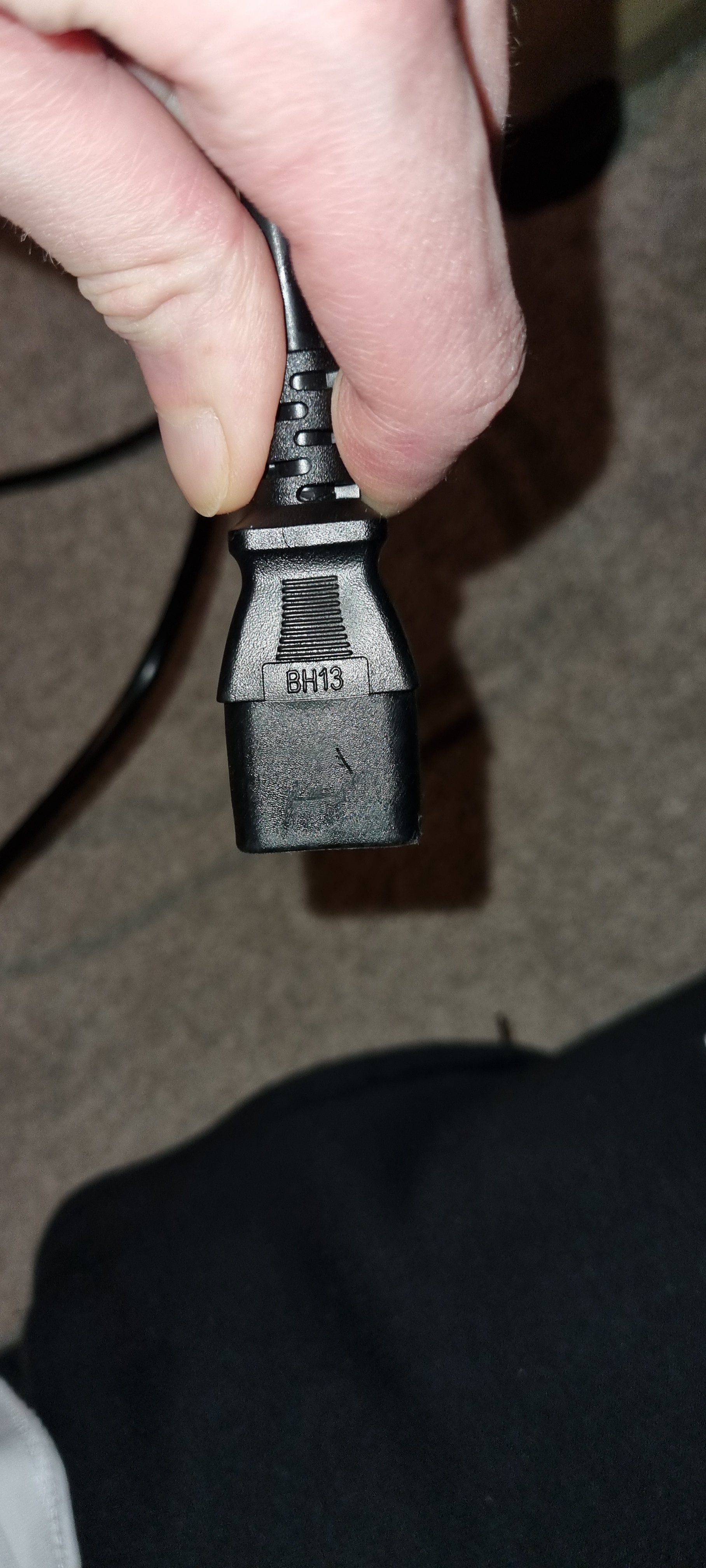

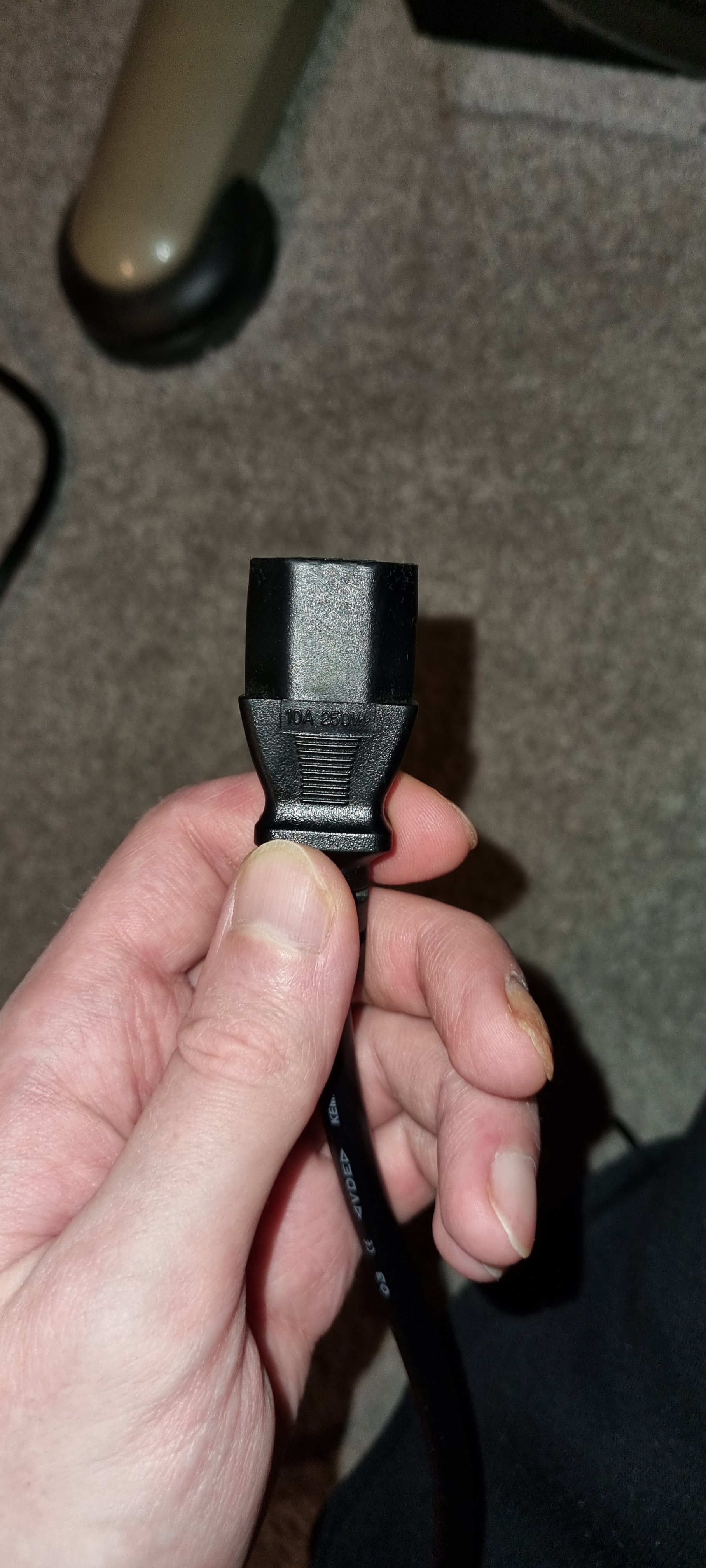

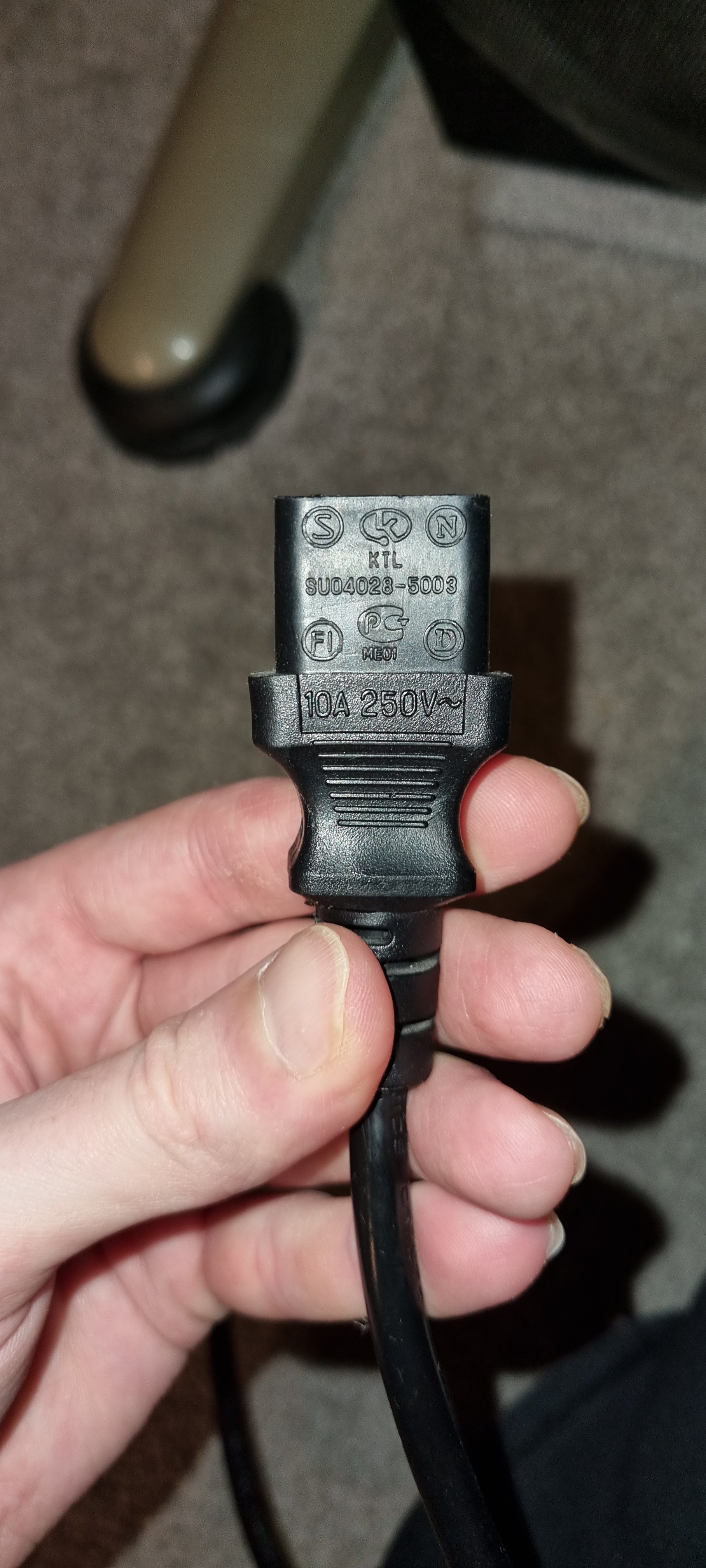

Das Hab ich am Pc
wuselsurfer schrieb:
Zeige mal bitte die Kabel:
Und das ist das vermutlich alte von dem anderen Rechner schätze ich
Das ist der Anschluss

Beim Kaltgerätekabel ist es egal, muss nur ein passendes sein.
Reaktionen: raimuell
