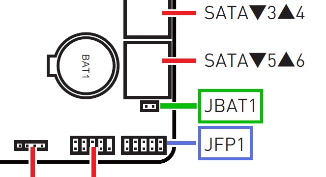

Dann mach mal einen CMOS-Reset:
Die Kontakte von JBAT1 10s lang verbinden bei ausgeschaltetem PC.

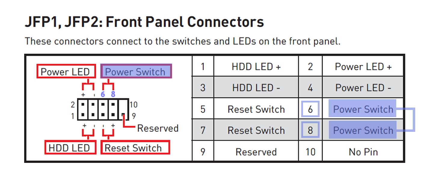

Dann mal am JFP1 versuchen den PC zu starten, um den Einschaltknopf zu umgehen:
Anhang anzeigen 1444168 .

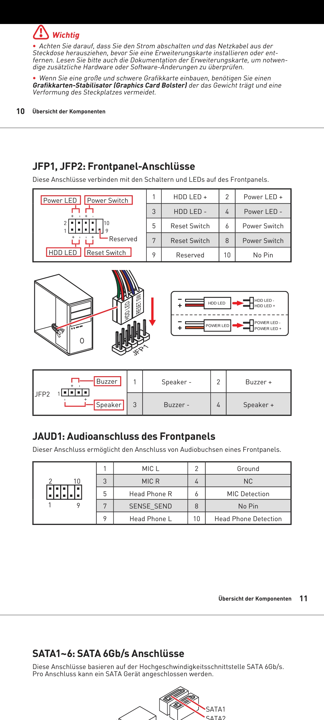

Weiss jemand wie man rausfindet was + - ist hab ausversehen die stecker rausgezogen
Es gibt kein + und Minus.
Es wird einfach ein Kontakt geschlossen durch den Einschaltknopf und Netzteilkontakt 14 (grün; manchmal) auf Masse gelegt.
Somit startet das Netzteil.
meister1232 schrieb:
Weiss nicht mehr wie rum die müssen ?
Steht kein + - dran
Das ist völlig egal, es funktioniert in beiden Fällen, wenn es funktioniert.
Die + und - Beschriftung vom Handbuch ist bescheuert.

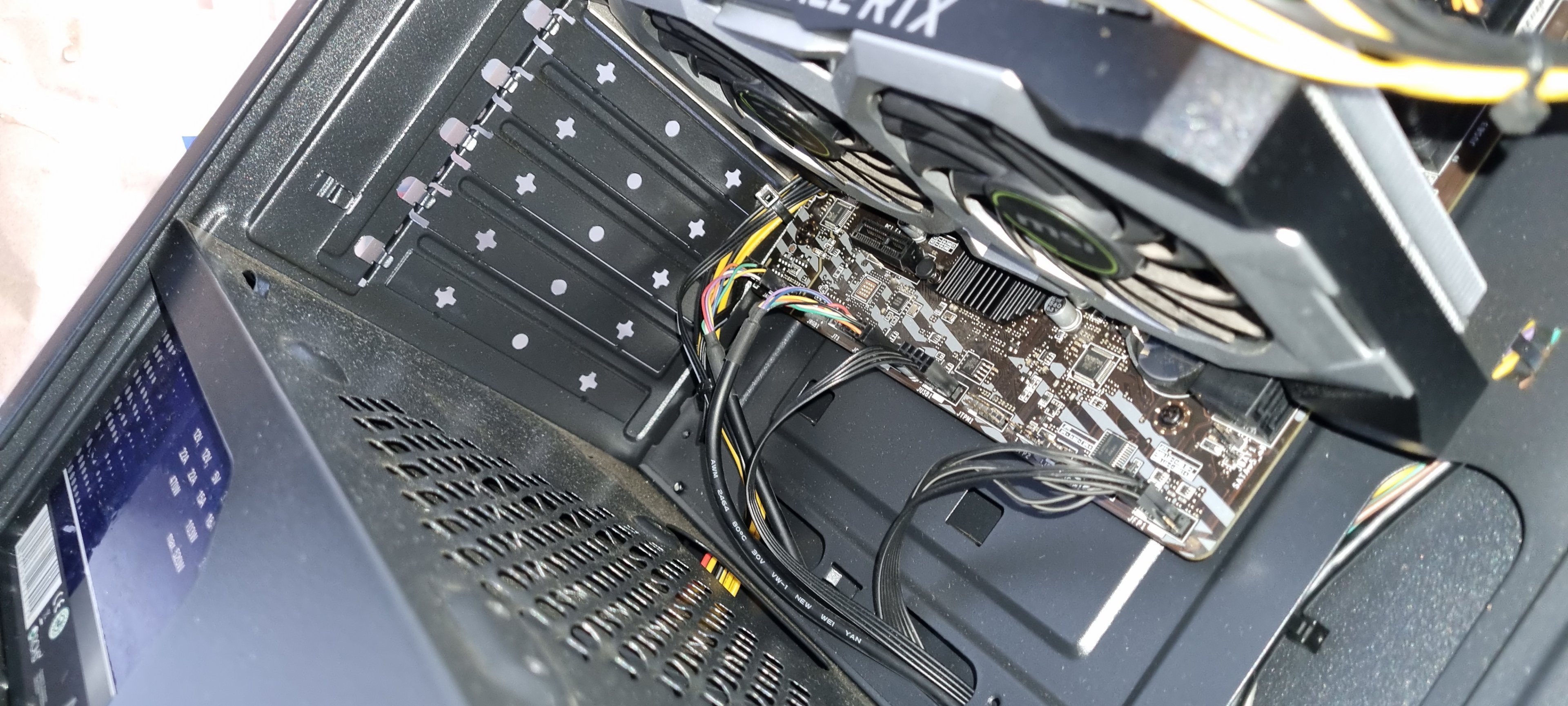

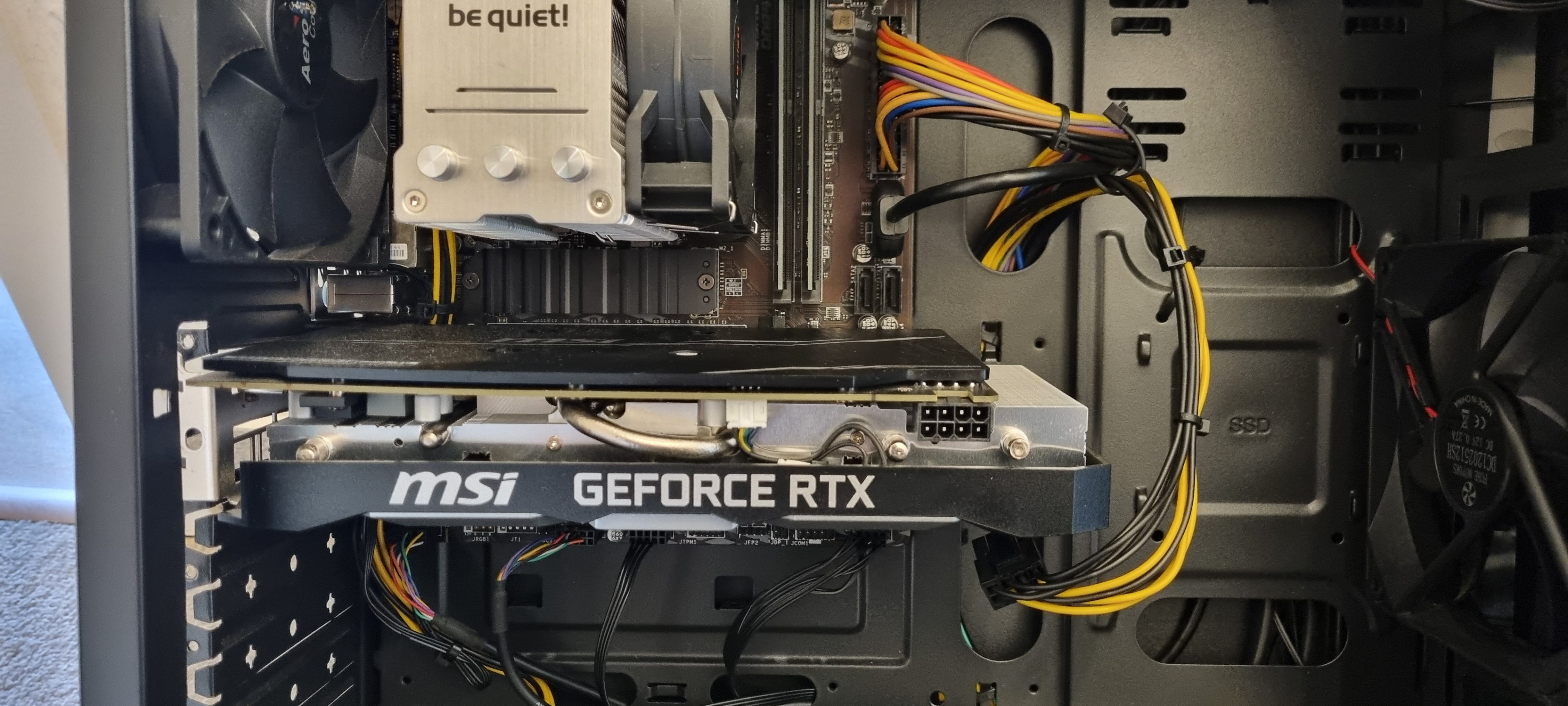

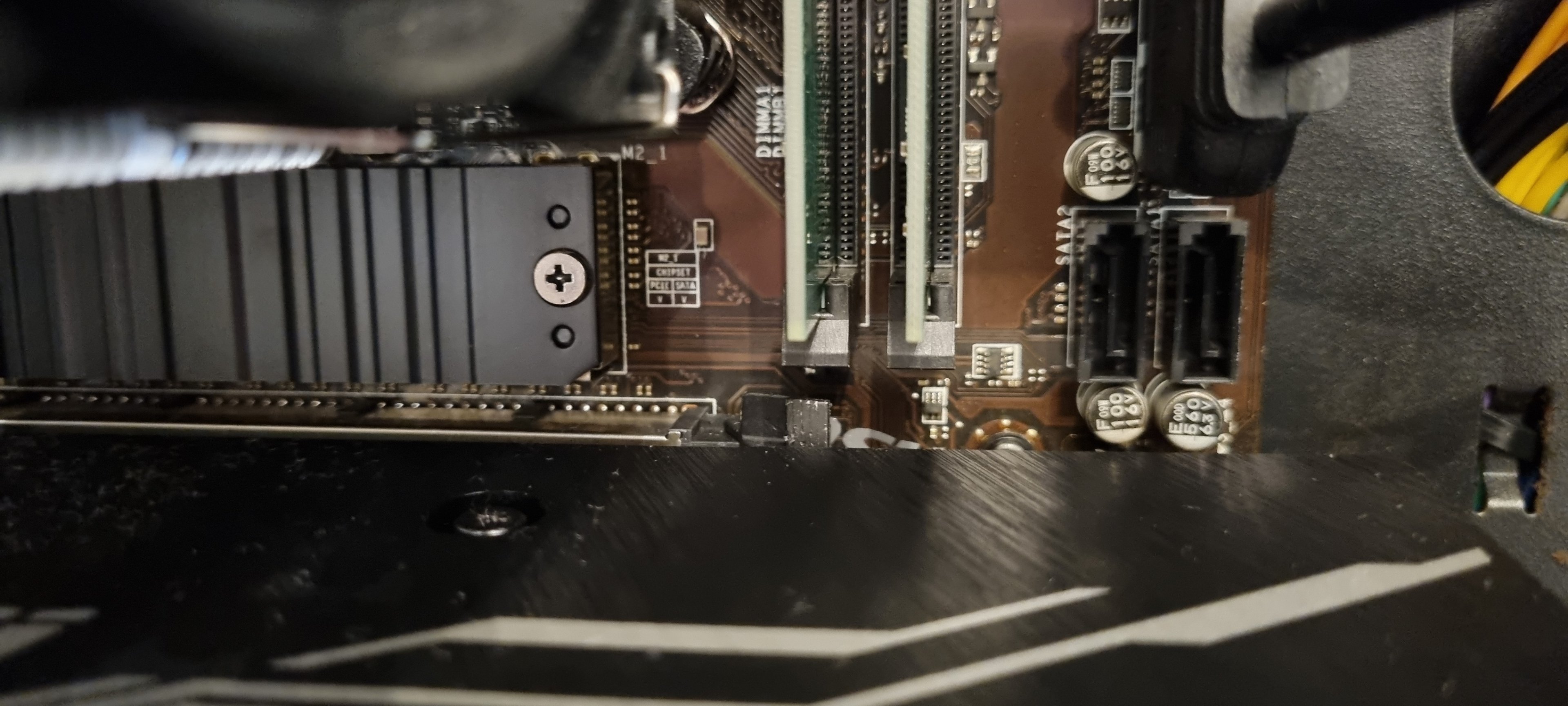

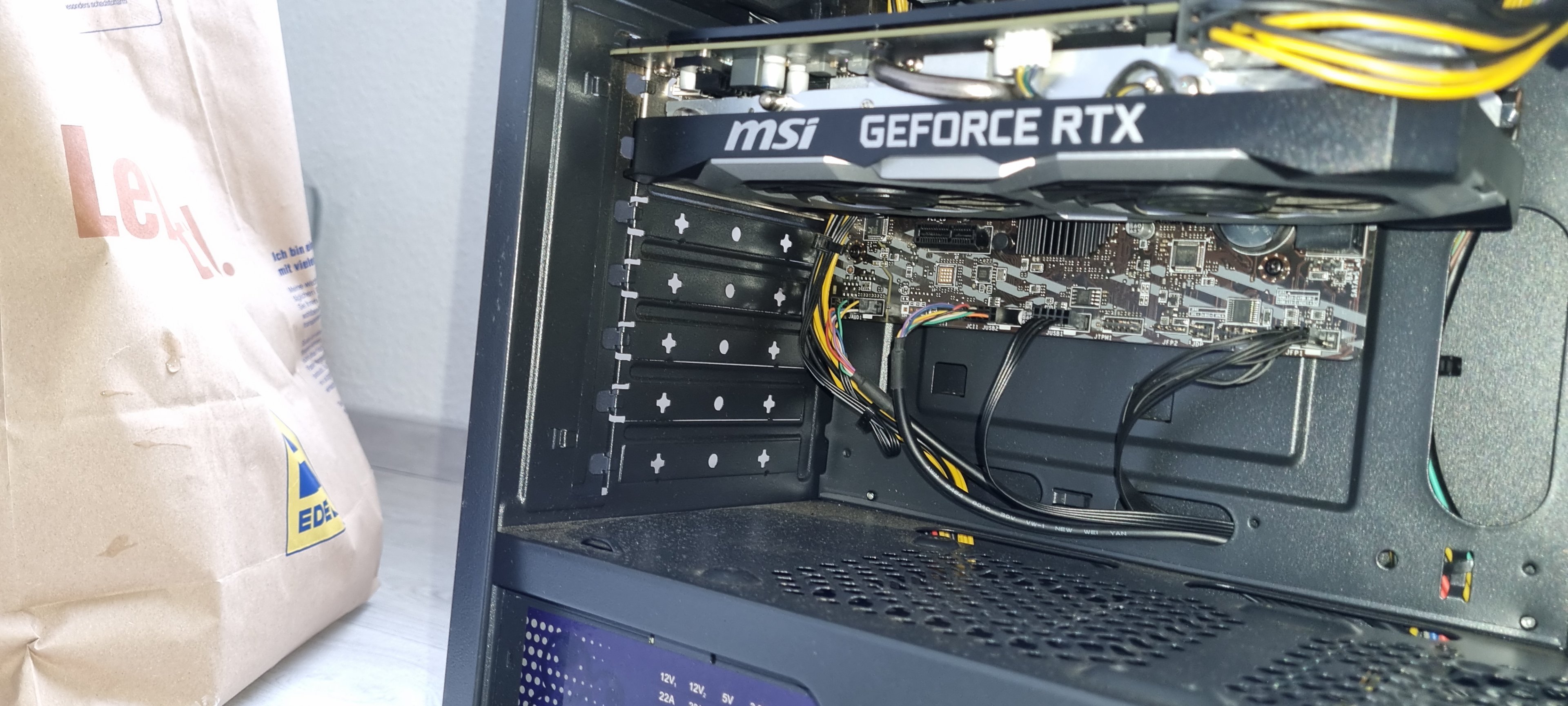

Komme nicht an die Festplatte, weil die Graka im weg ist, und kriege die Graka nicht raus egal wie ich diesen hebel drücke löst sich da nichts
Die geht raus, mit Sicherheit.
Ich nehme immer eine alten Raketenstiel von Silvester.
Da hat man genug Druck auf dem Hebel und kann nichts kaputt machen, wenn man mal abrutscht.
Und ein bißchen K 600 hilft auch manchmal, die Karte aus dem Slot zu lösen.
Da kann ich so oft gegen drücken in jede richtung da passiert nichts
Ausser das ich mit dem schraubenzieher abrutsche.
