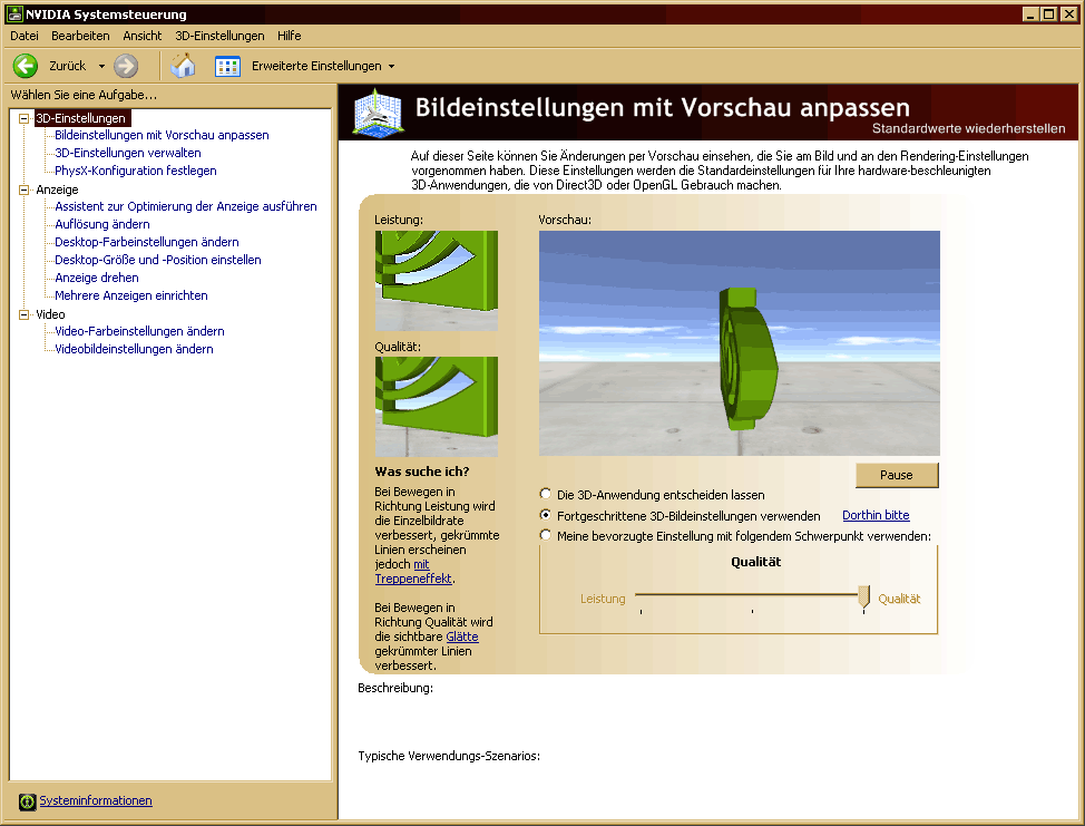

also habs mit dem fernseher an sowie ausgeschaltet versucht, geht beides nicht. Das mit dem TV-Aissistenten, wo ist der denn? Ich finde nur den mit mehrere Anzeigen der wirklich was mit meinem Problem zu tun hat.
also ich hab grad nochmal die nvida Systemsteuerung durchgeguckt, die Puntke bringen alle nichts außer der mit mehreren Anzeigen. Der führt nähmlich alle Geräte auf die angeschlossen sind, sollte er zu mindestens, tut dies aber bei meinem Fernseher wie gesagt nicht, bis auf einmal für ca. 1 sek. oder so

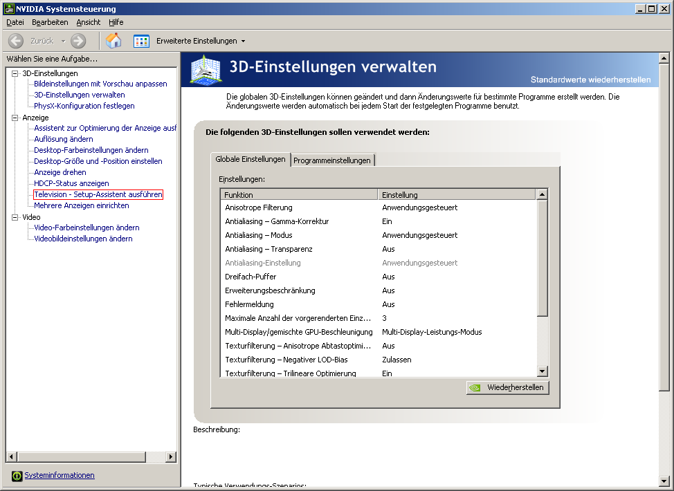

So, Screenshot ist im Anhang.
Mit dem Assistenten sollte es eigentlich klappen.

Den gibt's meines Wissens in aktuelleren Treiberversionen nicht mehr...
