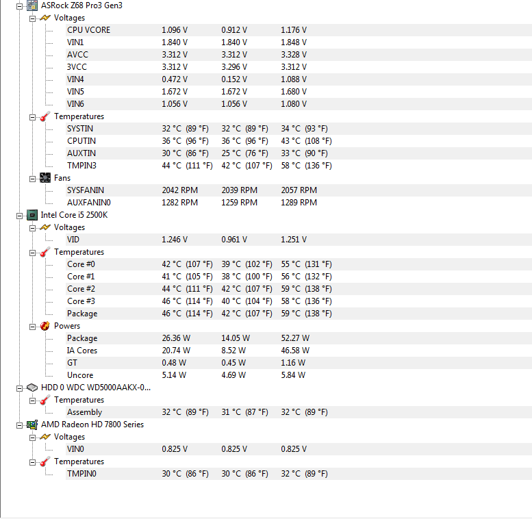

aber vielleicht sagt euch der screenshot mehr :)

Von den Temperaturen, so wie man sie da ablesen kann, so weit in Ordnung.
Die Frage ist, sind das Temperaturen unter Last oder im Idle gewesen?

Also bei 42° glaube ich nicht, dass er auf 100% rödelt.

Also von den Temperaturen her alles im grünen Bereich. Schau mal im Taskmanager, ob dort irgendein Programm läuft, dass eine große menge RAM und Leistung benötigt. Ansonsten mal schrittweise nicht für das System notwendige Prozesse nach und nach beenden und anschließend noch einmal die Werte anschauen. Oft lasten Viren den Prozessor gewollt aus, was ich selbst erfahren musste und ich tagelang nach dem Fehler suchen musste. :D

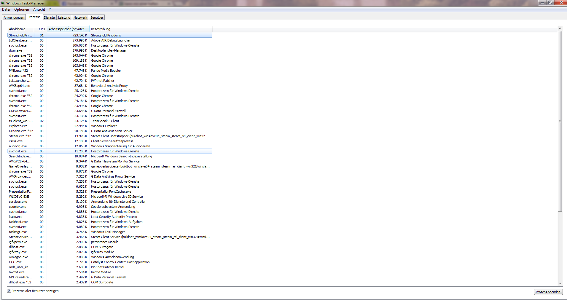

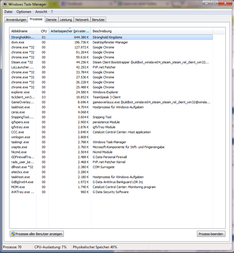

naja das hier sind meine prozesse

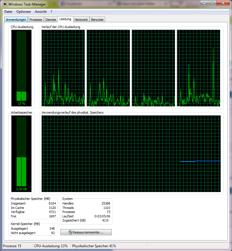

und das hier ist im leerlauf

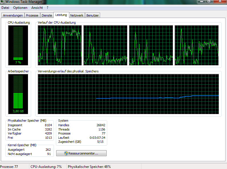

so siehts aus, sobald ich gotham city starte

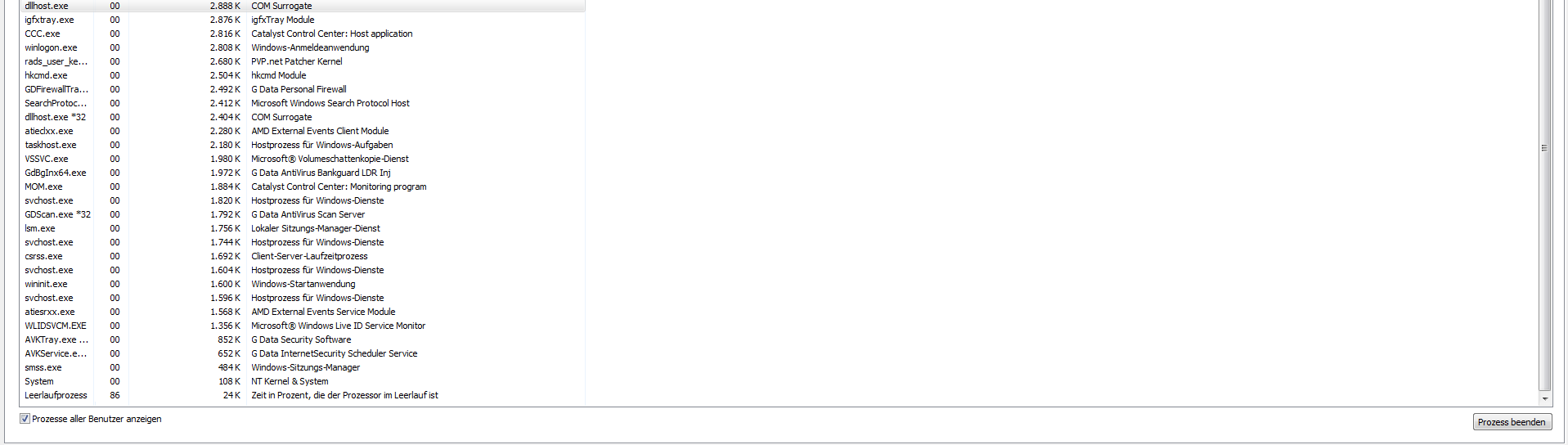

Beim Taskmanager klick mal unten auf 'Prozesse aller Benutzer anzeigen' und dann so Screenshots davon machen, dass dann in der summe alle Prozesse sichtbar sind. Denn das sind noch lange nicht die 70 Prozesse die angezeigt werden, obwohl von 70 Prozessen in der Statusleiste angezeigt werden.

die cpu auslastung bei gotham scheint ja nicht bei 100 % zu sein
die ursachen der "Lags" (wenig fps?!) werden also vermutlich bei die grafikkarte zu suchen sein
