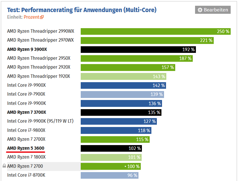

Der R7 2700 nonX kostet knapp 200€ und ist dem R5 3600(X) für Videoschnitt und Recording auf jeden Fall vorzuziehen. Man kann ihn auch problemlos auf 3,9-4,0Ghz fixieren. Der 3800X kostet knapp das doppelte und auch ein 3700X kostet 60% mehr. Von einem 2700(X) rüstet man dann natürlich nicht auf den 3800X auf, sondern schnappt sich für etwas mehr Geld gleich den 3900X.
Bei der Viderbearbeitung sollte man noch auf viel RAM achten, 16Gb sind da gewissermaßen nichts und je nach Programm fährt man dann mit angezogener Handbremse. Festplatten braucht man viele und große. Ich habe mich deswegen damals für eine WD-Black 2TB zur Aufnahme entschieden, weil die SSDs einfach zu teuer waren. Geschrieben wird auf eine 2TB Seagate-Barracuda. Man benötigt für ein vernünftiges Encoding auf jeden Fall mindestens 2 weitere flotte Festplatten, unabhänging von der genutzten Systemplatte.
Ist das wirklich so?
799974
