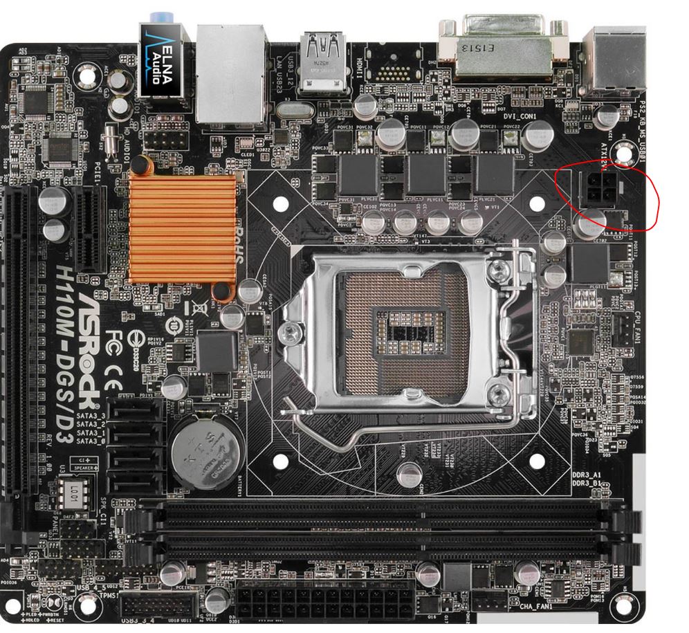

Ich habe alles angeschlossen, jedoch stellt sich mir folgende Frage:
muss man das Mainboard da auch anschließen? oder reicht der 20pin Anschluss :) denn mein Netzteil hat den Anschluss gar nicht

Das ist der Anschluss für die CPU-Stromversorgung. Ohne gehts nicht ;)
Selbstverständlich muss dieser Anschluß auch mit Strom vom Netzteil versorgt werden, ist der CPU-Stromanschluss.
Ein Uralt-Netzteil von 2007/2008 würde ich sowieso nicht mehr einsetzen, ist immerhin 8-9 Jahre alt und auch gar nicht an die jetzt verbaute moderne Hardware angepasst.
Der sollte mit angeschlossen werden, dann hast du aber ein sehr altes Netzteil wenn du den Stecker nicht hast, oder hast du einen 8 pin für die Stromversorgung der cpu?

Ja muss man.
Kauf dir ein neues Netzteil deins ist zu alt wenn es den Anschluss nicht hat.

Wenn du den Anschluss nicht hast, dann schmeiß das Ding weg und kauf ein neues. Falls es ein modulares ist, dann such das abgesteckte Kabel.
so ein altes Netzteil zu verwanden bei neuer Hardware halte ich für am falschen ende gespart denn das Netzteil ist nicht auf die anforderungen eines neuen Systems ausgelegt da es wohl zu 99.9% die power states unterstützt die ein neuer Rechner hat. zudem sind nach so vielen jahren die Kondensatoren im Normalfall am ende und es sollte dringend ausgetauscht werden. Zudem hast du ja keinen stromanschluss für die CPU was zusätzlich Probleme hervorruft bzw der rechner noch nicht mal startet. du solltest wenn es günstig sein soll ein http://www.hardwareschotte.de/preisvergleich/Xilence-Performance-A-430W-XP430R8-p21987137 Netzteil holen. wenn es etwas Teurer sein darf sollte auch ein be quiet 10 mit cabelmanagement seinen dienst tun
Ich bezweifel stark, dass das Netzteil den Anschluss nicht hat. Vermutlich erkennst du es nicht weil dein Netzteil ein 4+4-Pin CPU-Connector hat.
Das gesagt, würde ich ein mittlerweile 9 Jahre altes Netzteil ersetzen. Es ist Zeit für eine Modernisierung.
