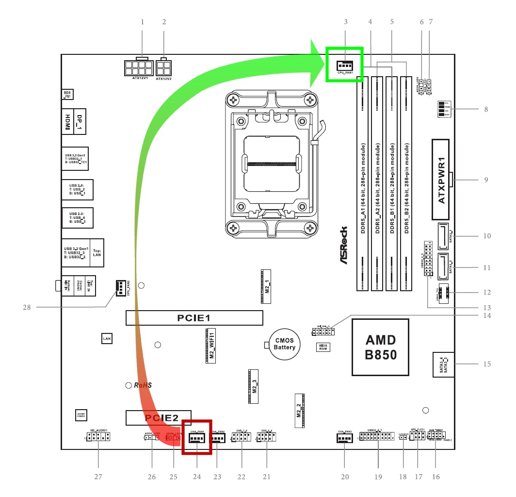

Den CPU-Lüfter würde ich an Anschluß Nr. 3 anschließen statt an Anschluß Nr. 24:
Reaktionen: JumpingCat

Lüfteranschluss ist im Sockel für CPU Lüfter drin.

CPU Lüfter sind am dafür vorgsehenen Anschluss angeschlossen. Das untere Lüfterkable kommt von einem Gehäuselüfter.
