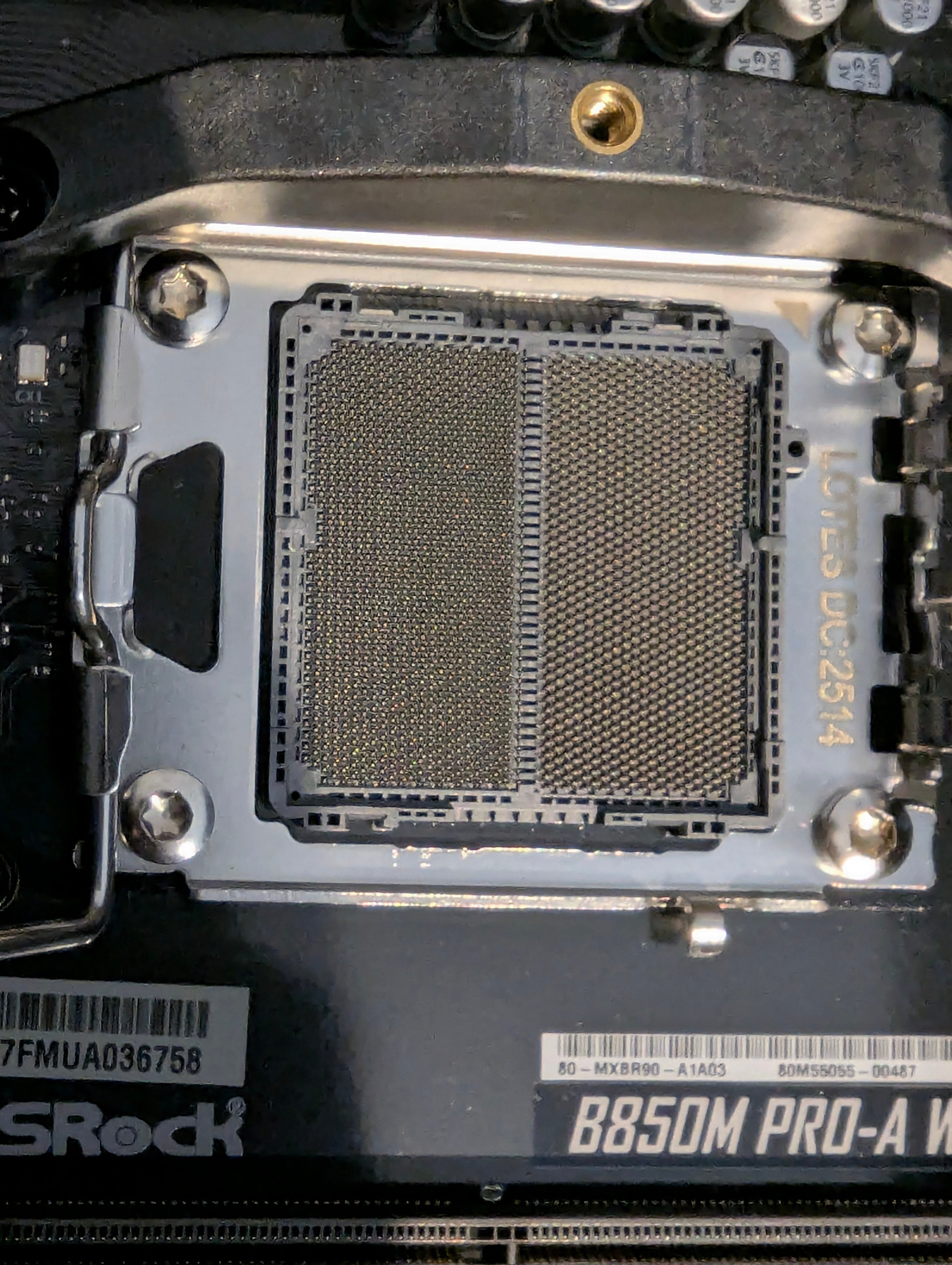

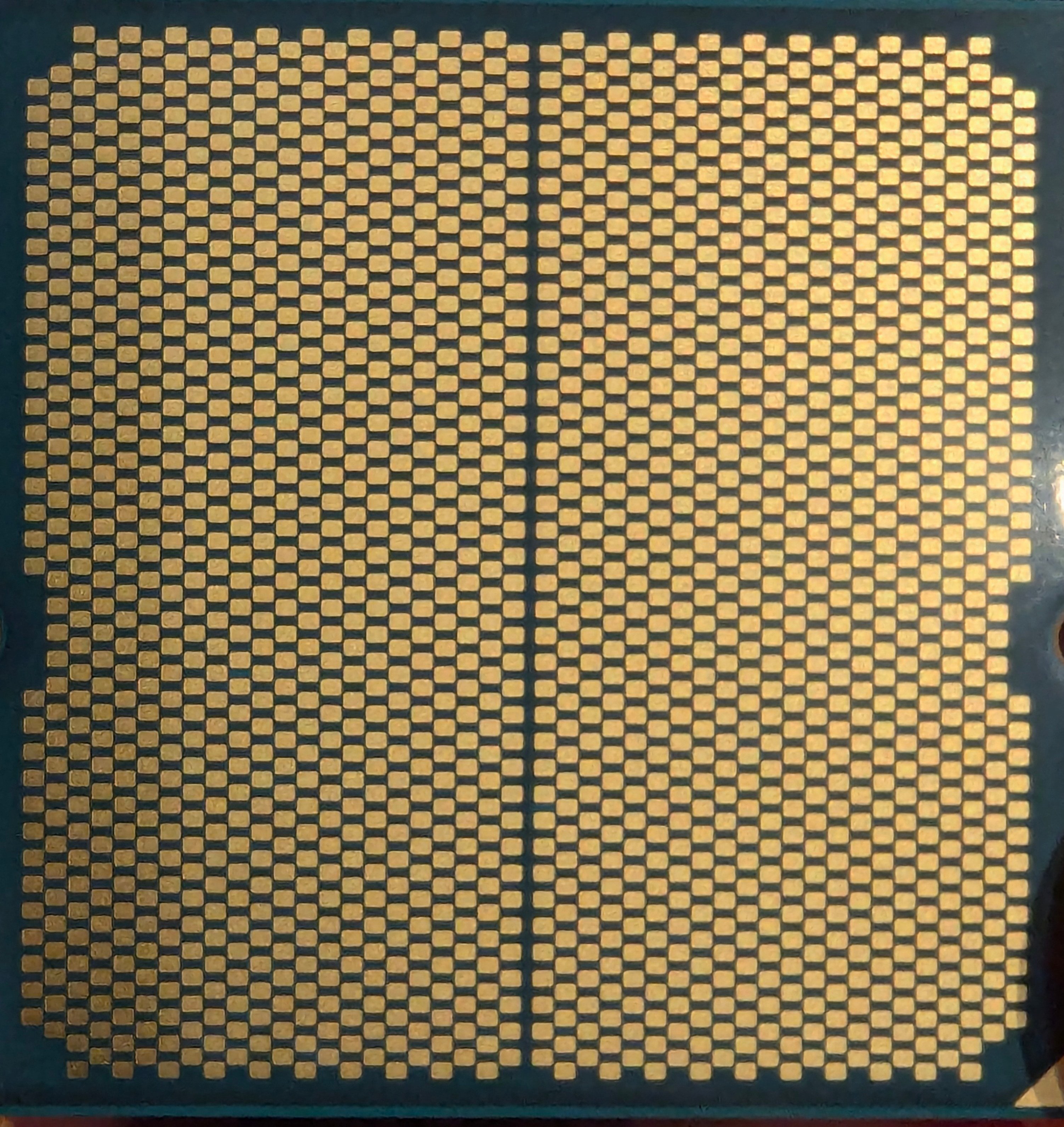

Hmm, außer Pixelbrei kann man beim Sockel nicht viel erkennen.
