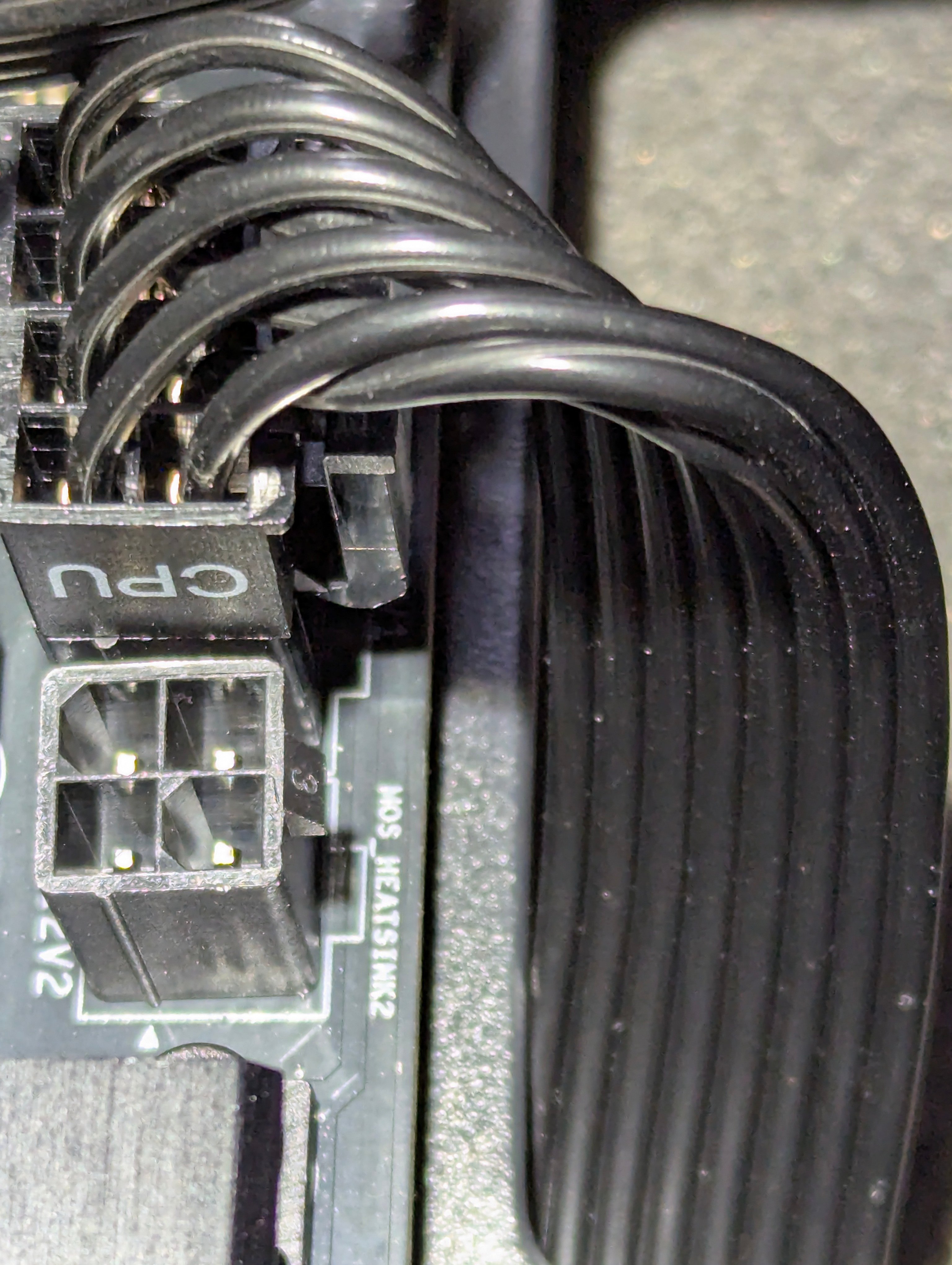

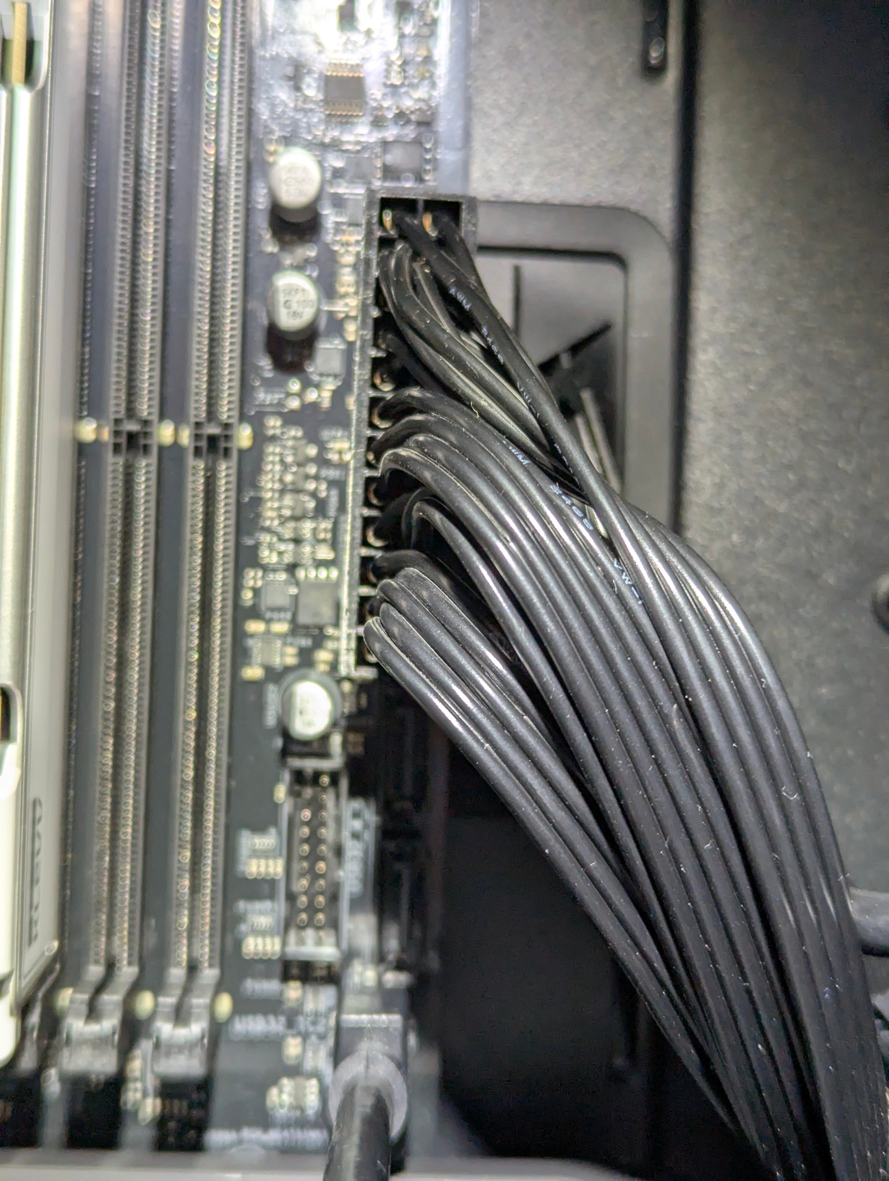

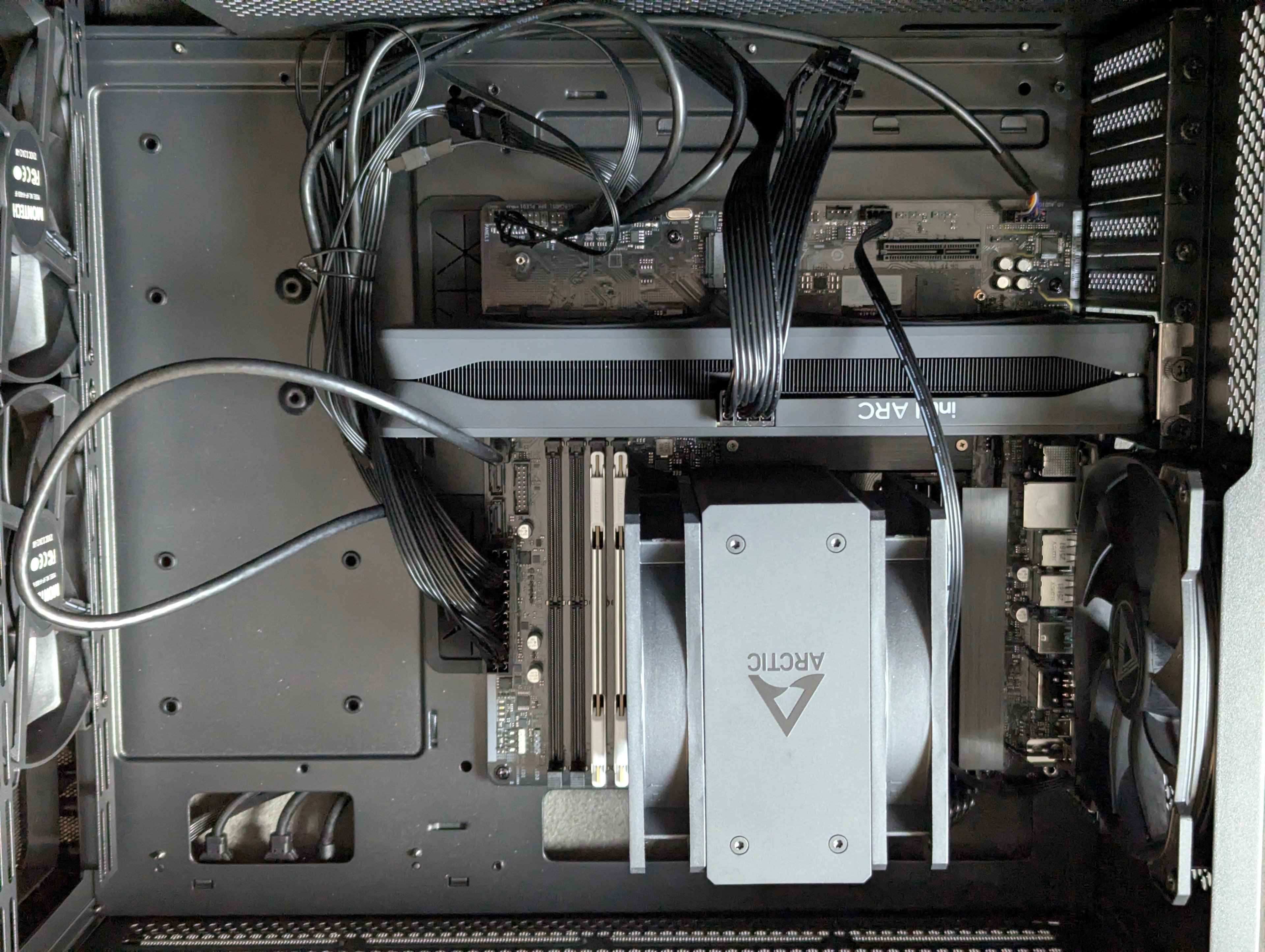

mein Neffe und ich haben einen PC zusammen gebaut, leider zeigt der keine Reaktion nach dem Drucken der Power Taste.
Anbei Bilder und die Hardware:
  • KLEVV FIT V 32GB (2x16GB) DDR5 Gaming RAM 6000MH/z PC5-48000 Unbuffered Non-ECC 1,35V CL28
    WD_BLACK™ SN7100 SSD 2 TB, M.2 2280 NVMe
    FullHD Monitor
    Sharkoon 750W P20 Netzteil
    Arctic Freezer 36 schwarz Tower Kühler
    ASRock B850M Pro-A WiFi AMD B850 So.AM5 DDR5 mATX
    AMD Ryzen 5 7500F 6x 3.70GHz So.AM5 TRAY
    Montech AIR 903 BASE Black Gehäuse
  • Intel Arc B580
Netzteil Schalter steht auf I. Strom ist vorhanden.
Power SW Stecker sitzt laut Anleitung auch an richtiger Stelle.
Sitze noch bis heute frühen Abend bei meinem Neffen, es wäre klasse, wenn der PC heute noch laufen würde :-)

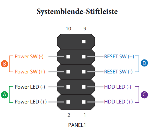

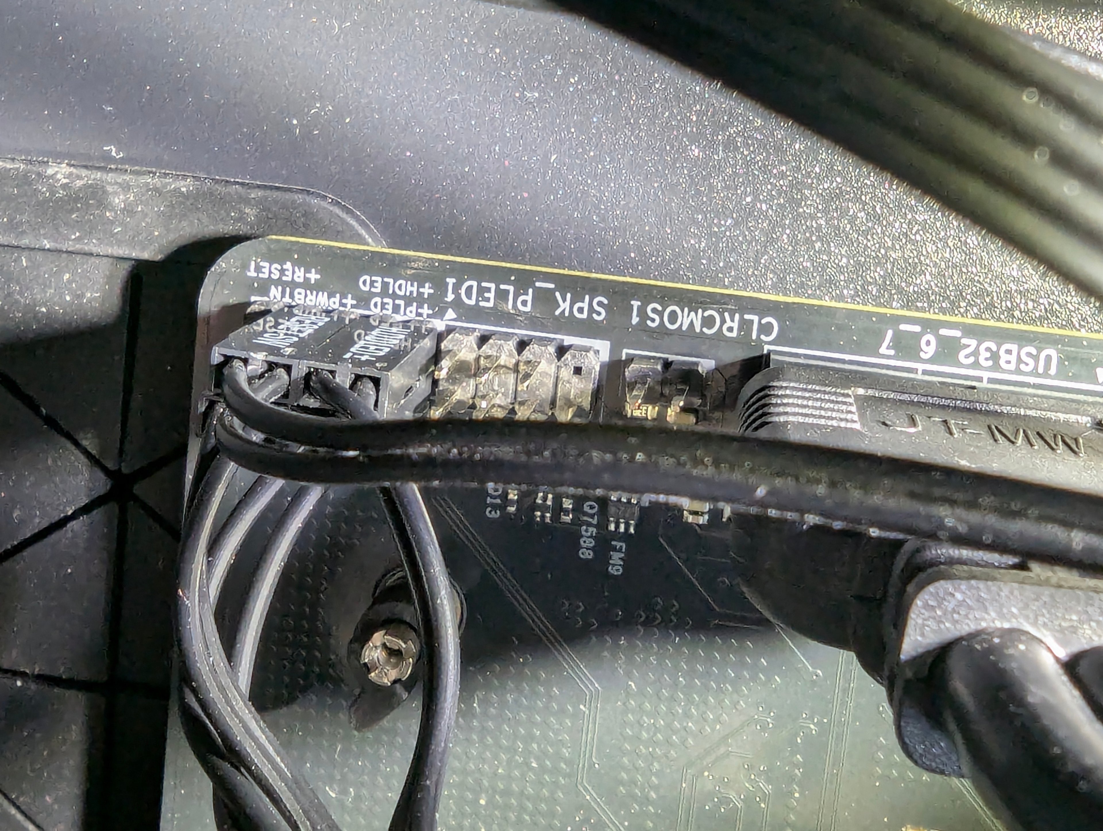

tausch mal den reset und power switch
Reaktionen: Darklordx, Azghul0815 und VDC
Und schliesse mal noch den 4 Pin an der CPU an bitte.
Und auch den RAM richtig einsetzen.
Überbrücke mal am Mainboard den Power-SW mit einem Schraubendreher und schaue ob es dann geht.
Reaktionen: Gizzmow
der CPU1 Stecker sieht auch nicht 100% drinsitzend aus
Reaktionen: madmax2010
Also wenn der gar nicht angeht aber der Powerswitch korrekt angeschlossen ist würde ich folgendes Prüfen:
  • Abstandshalter Mainboard Prüfen
  • CPU neu sockeln
  • Netzteil Stromschalter umgelegt?
  • Powerswitch abziehen und mit Schraubendreher überbrücken. Nicht das der Taster defekt ist (Alles schon erlebt)
Reaktionen: Fragger911 und Darumbar
Danke für die schnelle Antworten!

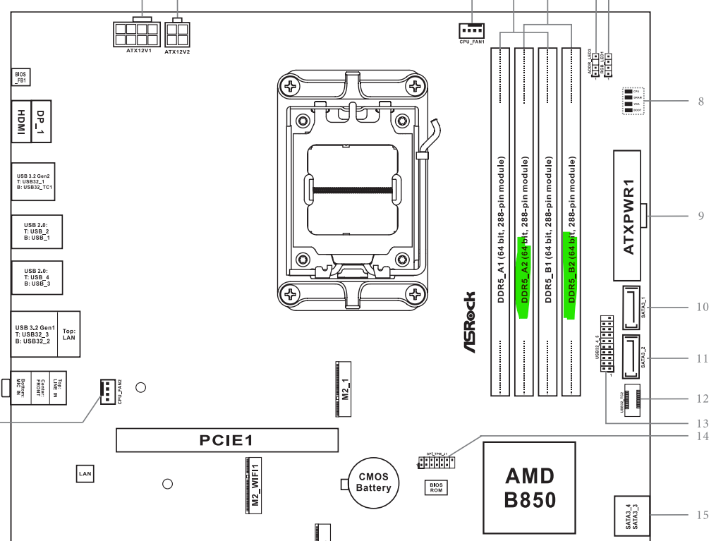

Den linken Ram Riegel ganz nach rechts, richtig? Habe es so der Anleitung gerade entnommen.

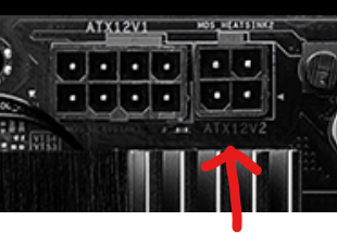

8-poliger CPU Stecker sitzt richtig, daneben der Anschluss steht "Mos Heatsink" Soll da nochmal ein CPU Stecker vom Netzteil rein?
Edit: Inwiefern Reset und Power Switch Kabel tauschen? Laut Bezeichnung sind sie richtig gesetzt.
Abstandshalter wurden alle gesetzt, laut Anleitung. Prüfe es gleich nochmal
Einfach nur tauschen und dann mit dem Reset "einschalten", geht nur darum, einen eventuell kaputten Power-Taster ausfindig zu machen.
€: Und bei Tastern ist es egal wie rum die dran stecken, falls da noch eine Frage zu kommt.
Reaktionen: Moeller13
Üblich ist Slot 2 und Slot 4 von der CPU aus gezählt.
Reaktionen: psy187, Havoc2k3 und Ultra_Force
RAM würde ich wie folgt setzen:
Würde trotzdem nochmal die Frontpanel-Anschlüsse checken, mit denen kämpfe ich erfahrungsgemäß am meisten:
@Gizzmow Braucht man doch gar nicht. Und da ist auch nix elementar, da der 12V1 steckt und der 4 Pin nur die V2 ist.

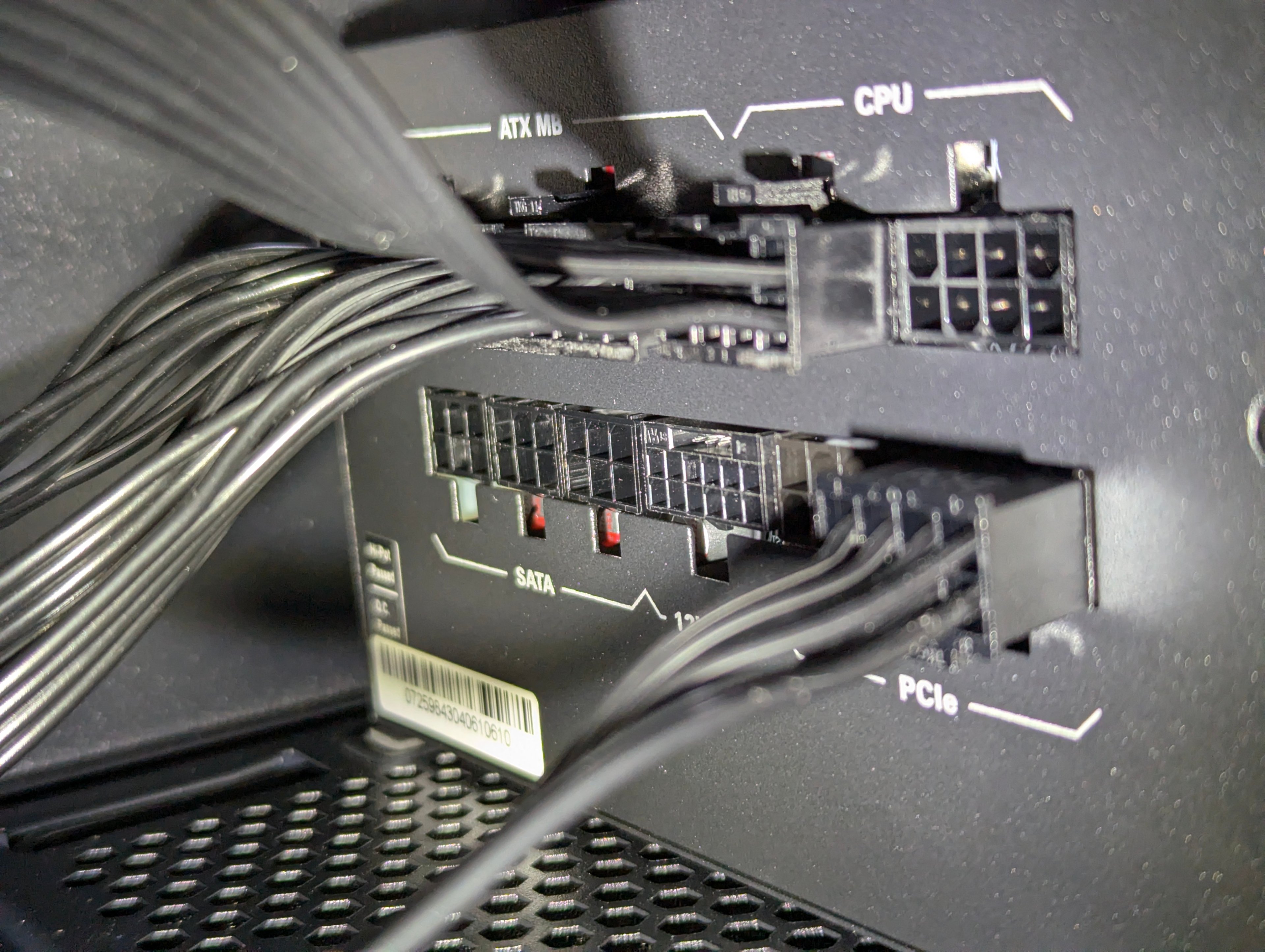

Ich hatte meinem Sohn zu Weihnachten auch ein P20 geschenkt (mit 850 Watt).
Das war leider DOA. Auf der SATA Schiene gab es Strom, auf allen anderen nicht.
Wurde anstandslos vom Verkäufer zurück genommen.
Altes NT eingebaut und der PC lief wieder...
Daher: Ist ein andres NT zum Gegencheck da?
Auf der anderen Seite vom 4-poligen Stecker steht aber auch "ATX12V2".
Das könnte man als Ergänzung zum "ATX12V1" des 8-poligen Steckers sehen.
sind halt taster, die kurz kontakt herstellen. wenn einer davon defekt ist, findest du es so heraus. Viele Gehäuse haben ja den Reset Taster leider nicht mehr einfach erreichbar
Genau. Ergänzung. Wenn man mal eine CPU verbaut hat, die mehr ~300W braucht. Oder Mehrere GPUs

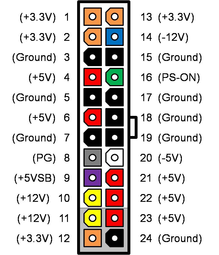

falls das der fall ist:
Netzteil komplett von allem trennen und Pin 16 (PS-ON) mit einem beliebigen Ground Pin überbrücken. Wenn das NEtzteil dann nicht startet, ist es defekt.
Habt ihr ein Multimeter da?
Manche Netzteile springen ganz ohne Last nicht an. Also falls vorhanden evtl. ein paar 3,5" Platten oder ähnliches anstecken.

Es fehlte ein Abstandshalter, Motherboard komplett los gemacht, Abstandshalter gesetzt, Motherboard wieder rauf und alle Schrauben fest.
Brachte nichts.
Reset und Power SW getauscht. - DANKE FÜR DEN TIPP! PC hat Strom!
Intel logo leuchtet, Gehäuse Lüfter laufen.
Aber es wird auch nach Minuten kein Bild angezeigt.
Die Lüfter der CPU laufen nicht.
Wir werden gleich schauen, ob wir den 4 poligen CPU Stecker noch angeschlossen bekommen.
Mointiro ist mit HDMI an der Intel Graka angeschlossen
EDIT:
Lüfterkabel war ab von der CPU, 2. CPU Stecker mit Netzteil verbunden und auf dem Motherboard angeschlossen. CPU Lüfter drehen.
Aber kein Bild.
Edit2:
Bild ist plötzlich da :-) Bios wird angzeigt.
Edit3:
Nach dem Exit aus dem Bios wieder kein Bild. Irgendwas läuft da nicht rund
