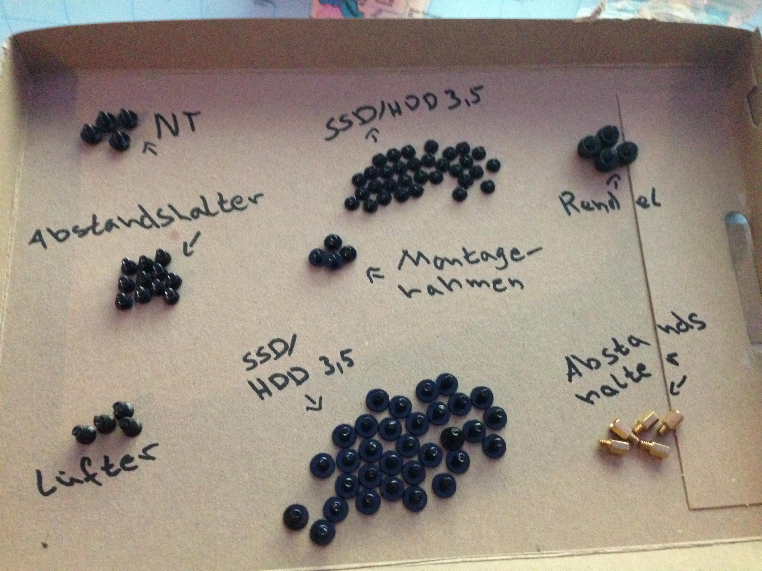

Da ich endlich alle Teile für meinen Rechner bestellt habe, wollte ich mich auf den Zusammenbau der Komponenten vorbereiten. Aber schon bei der Sortierung der Gehäuseschrauben sind Fragen aufgekommen:
Auf dem Bild, habe ich da alle Schrauben richtig zugeordnet (nicht wundern, da fehlen ein paar Abstandshalter, die sind schon eingebaut. Das Gehäuse ist ein Nanoxia DS1)? Ich weiß nicht ob ihr alle Schrauben auf dem Bild erkennt.
Mein Mainboard ist ein Asus P8Z77 V LX, angeblich ATX Format es misst 30,5cm x 21.8cm, jedoch laut Wiki ist ein ATX MB 30,5cm x 24cm groß. Passt das MB trotzdem ins Gehäuse, von den Anordnungen der Abstandshalter her?

Edit: bei den oberen SSD Schrauben, müsste 2,5 stehen.

Es gibt dünne und breite ATX. Die dünnen passen auch, haben halt ganz rechts keine Verschraubung-
Ja, es passt. Du musst lediglich darauf achten, Abstandhalter nur dort zu verwenden, wo auch Bohrungen im Mainboard sind, da es andernfalls zu Kurzschlüssen kommen kann.

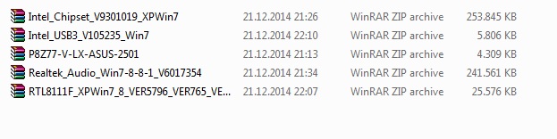

Ok dann wäre das schonmal geklärt. Jetzt eine Frage zu den Treibern:
Hab ich alle und sind die auch richtig? (Da fehlt noch der Graka Treiber)
Ich installiere halt zum ersten mal einen Rechner von 0 auf komplett deswegen versuche ich alles zu erfragen.
Ja, sieht gut aus. Bevor du das Lan Kabel in den Rechner steckst und online gehst, würde ich aber einen Virenscanner und eine Firewall installieren. Erst danach ins Internet gehen!

Das dritte ist ein Bios-Update? Dieses am besten als erstes vor dem Betriebssystem installieren.

Zum Bild von den Schrauben: Da geht etwas nicht auf.
2.5-Zoll-SSD's benötigen normalerweise andere Schrauben als 3.5-Zoll-Festplatten.
Hab ein Foto auf Wikipedia gefunden: (musst auf das Gewinde der Schrauben achten)
http://upload.wikimedia.org/wikipedia/commons/8/89/PC_Screws.jpg
von Links nach Rechts:
1 - Rändelschraube für Gehäuse
2 - für Schrauben für 3.5-Zoll-Festplatten, Netzteil (häufig auch Mainboard und Gehäuse)
3 - optische Laufwerke (CD/DVD/BD), SSD und 2.5-Zoll-Festplatten
4 - Lüfter
Gruss - jumpin

Also: erkennt ihr wahrscheinlich auch so aber ich schreib es nochmal
1. Chipset Treiber (auf der Seite steht noch irgendwas von Management Engine Interface brauch ich das?).
2. USB 3.0
3. Ja BIOS-Update
4. Audio
5. LAN
Wie geht das den, BIOS ohne OS updaten?
Auf der Seite sind noch viele andere Dateien, brauch ich die alle oder geht das auch ohne?
jumpin ich habe mich verschrieben, habe es am Ende vom Post korrigiert.
"Management Engine Interface" braucht man nicht, hinterlässt aber ein ? im Gerätemanager, also installieren.
BIOS updaten würde ich nur machen, wenn du Probleme hast.

Da ist auch noch eine lange Liste mit Utilities, ich denke da brauche ich dann auch nichts wichtiges?
Ja, die Windows Firewall langt. Der Router schützt von außen und der Rest übernimmt der antivirus (und brain.exe)
Mit EZ Flash. Genaueres steht im Handbuch vom Mainboard.
