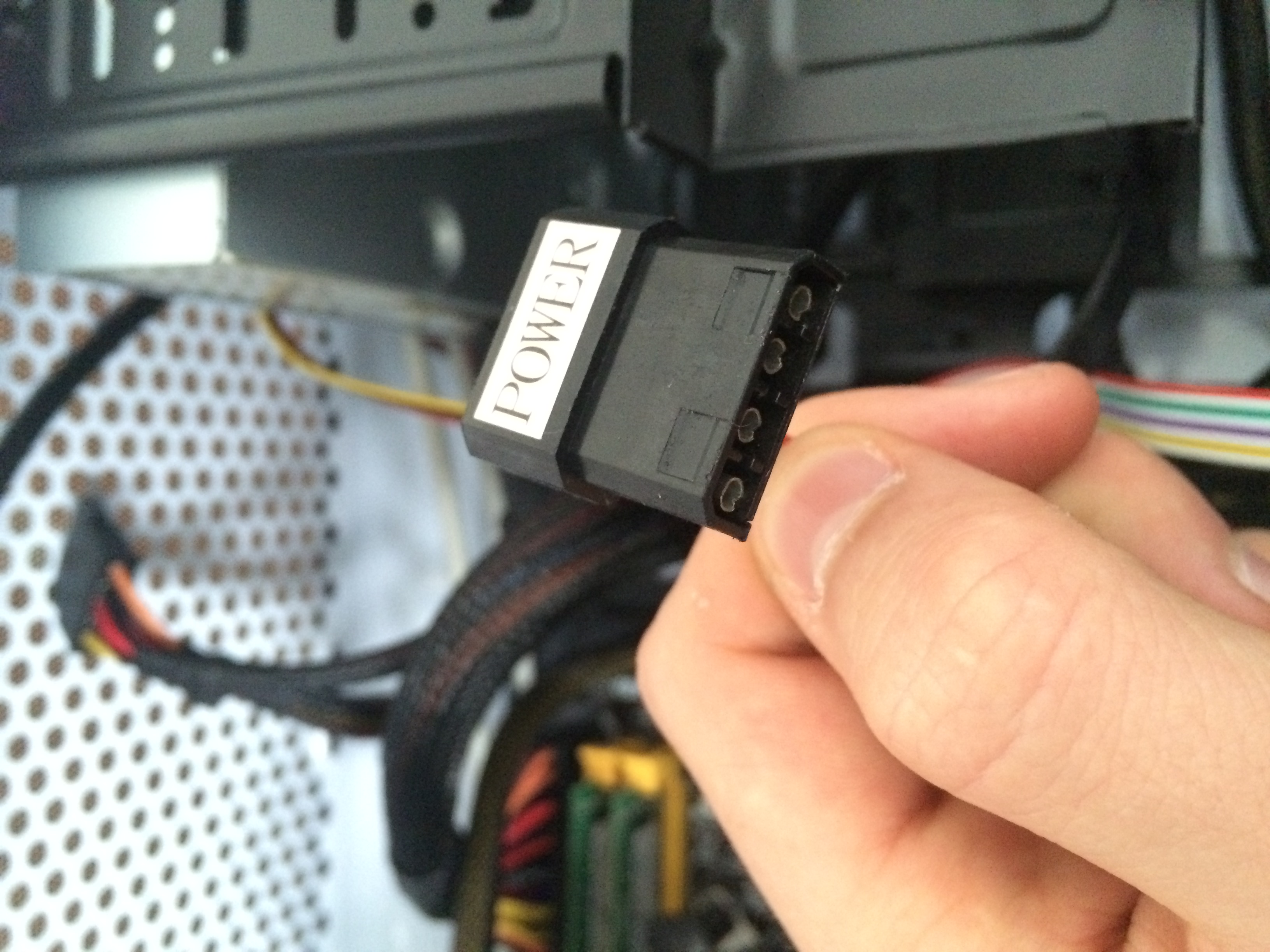

Der Power Stecker ist die Versorgung für die Lüftersteuerung. Passt schon so
Kannst Du mal ein Foto von diesem Kabel machen? So wie Du es beschrieben hast, hast Du etwas von Deinem Gehäuse an einem IDE-Anschluss des Netzteils angechlossen

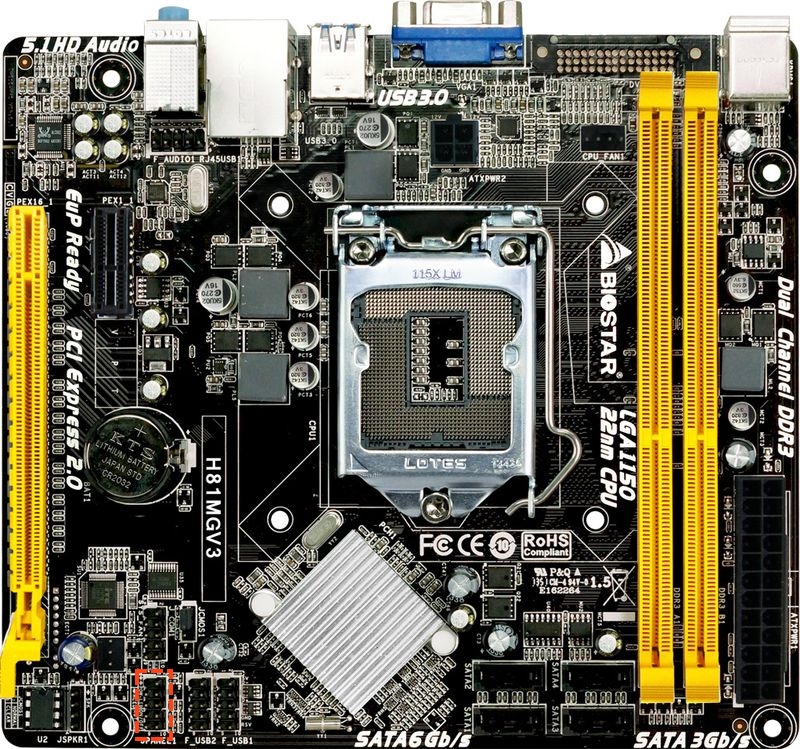

Hallo

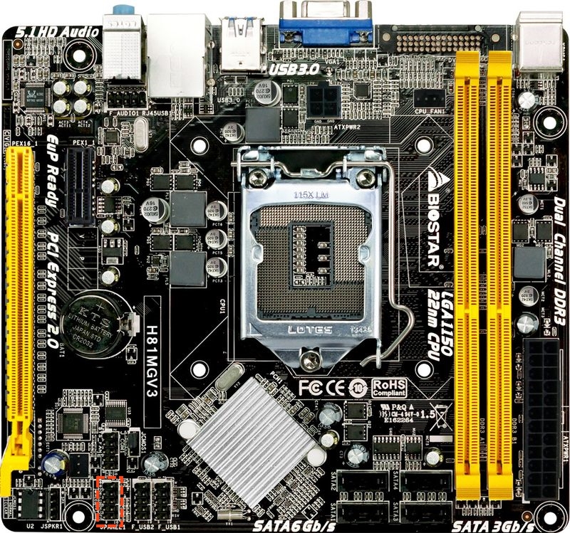

Schau einmal auf das Mainboard Bild ! Dort wo es Rot umrandet ist muss der POWER-SW irgendwo sein!
Glaube sogar die 2 links unten !
Hatte einmal das gleiche Problem wie Du ! Wollte auf einem ASRock Mainboard den Power-SW einstecken, ärgerte mich dann aber grausam, dass es nicht funktionieren wollte !
Problem war, auf meinem alten ASUS-Mainboard waren die Pins an einem anderen Ort und beim ASRock wollte ich es dort einstecken wie auf dem ASUS-Mainboard, dabei war es beim ASRock an einem ganz anderen Ort.
Musst eben ein wenig Ausprobieren, sollte dann schon funktionieren! Schau einfach auf die rot markierte Stelle auf dem Bild!

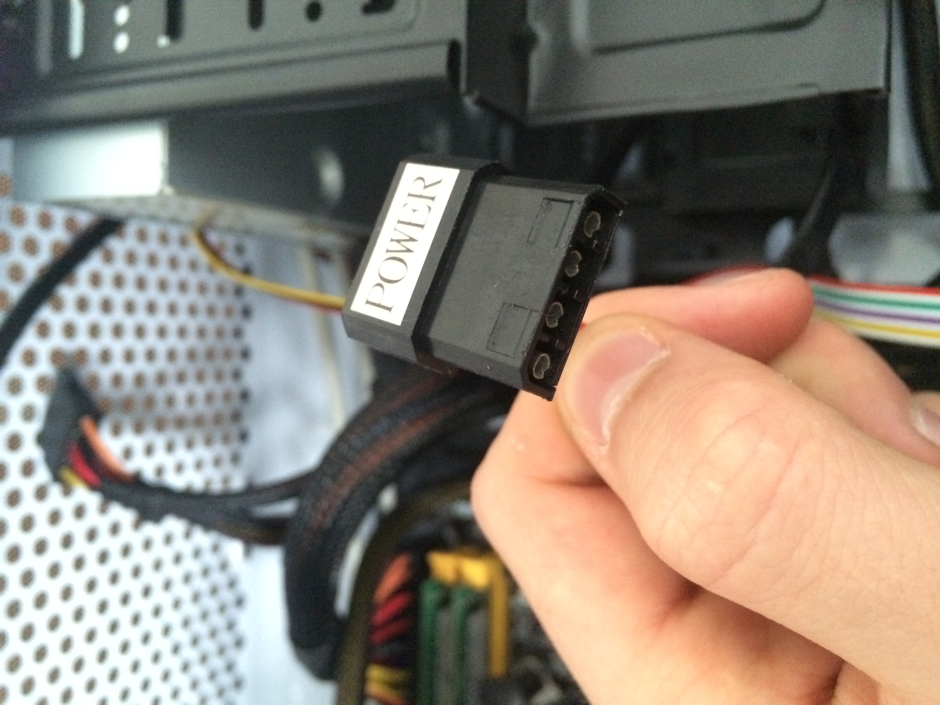

Diesen Anschluss meine ich. Ich weiß auch nicht ob die ganzen 1 & 2 Pin Stecker für Power SW Reset SW usw richtig angeschlossen sind
Ja, das sit die Versorung für die Lüftersteuerung.
Dann prüf, das noch mal nach. Oder mach ein (ordentliches) Foto von der aktuellen Belegung.
Ja an der rot markierten Stelle habe ich schon alle möglichen Kombinationen ausprobiert, Youtube Videos angeguckt etc. aber er geht nicht an

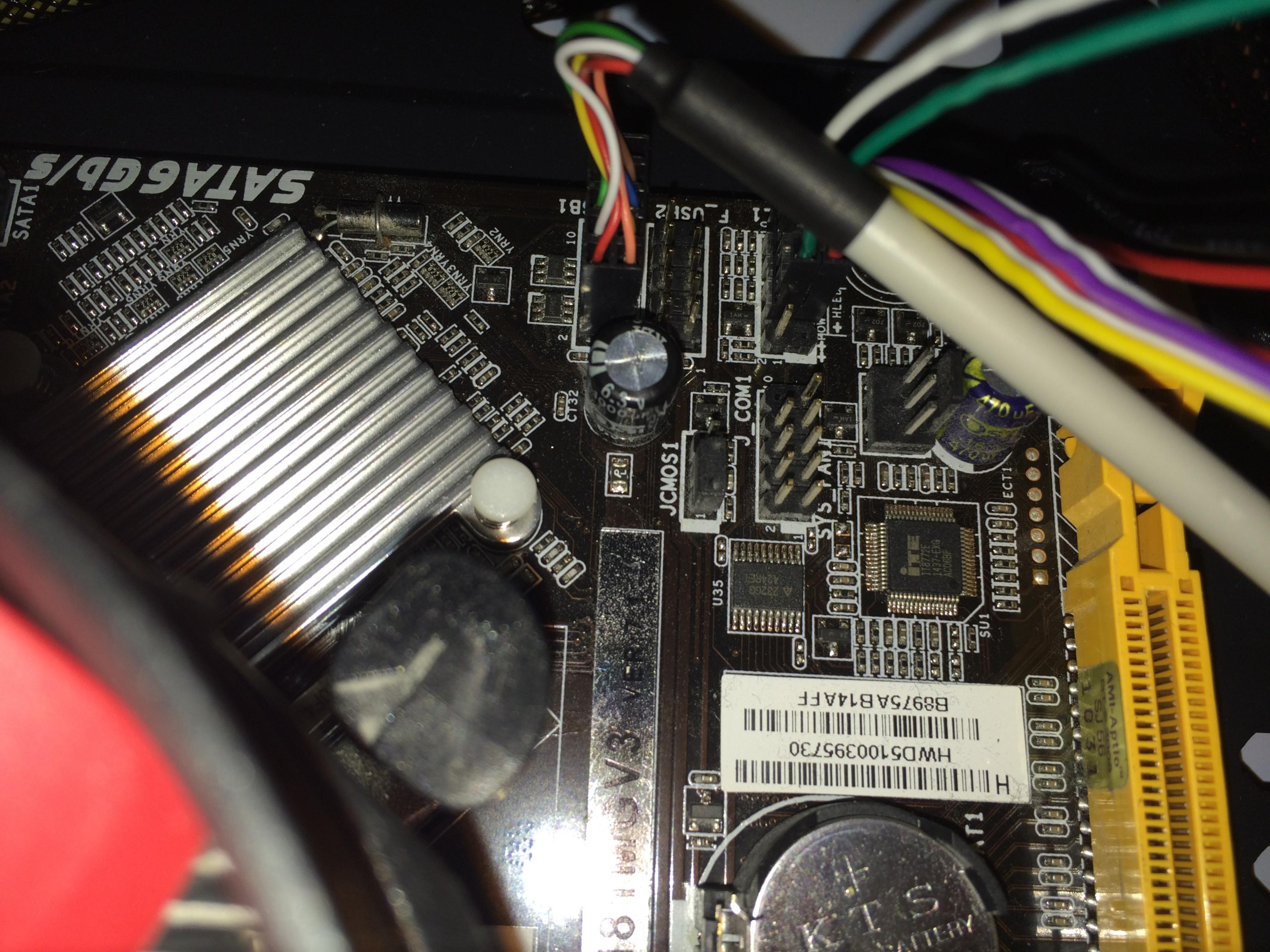

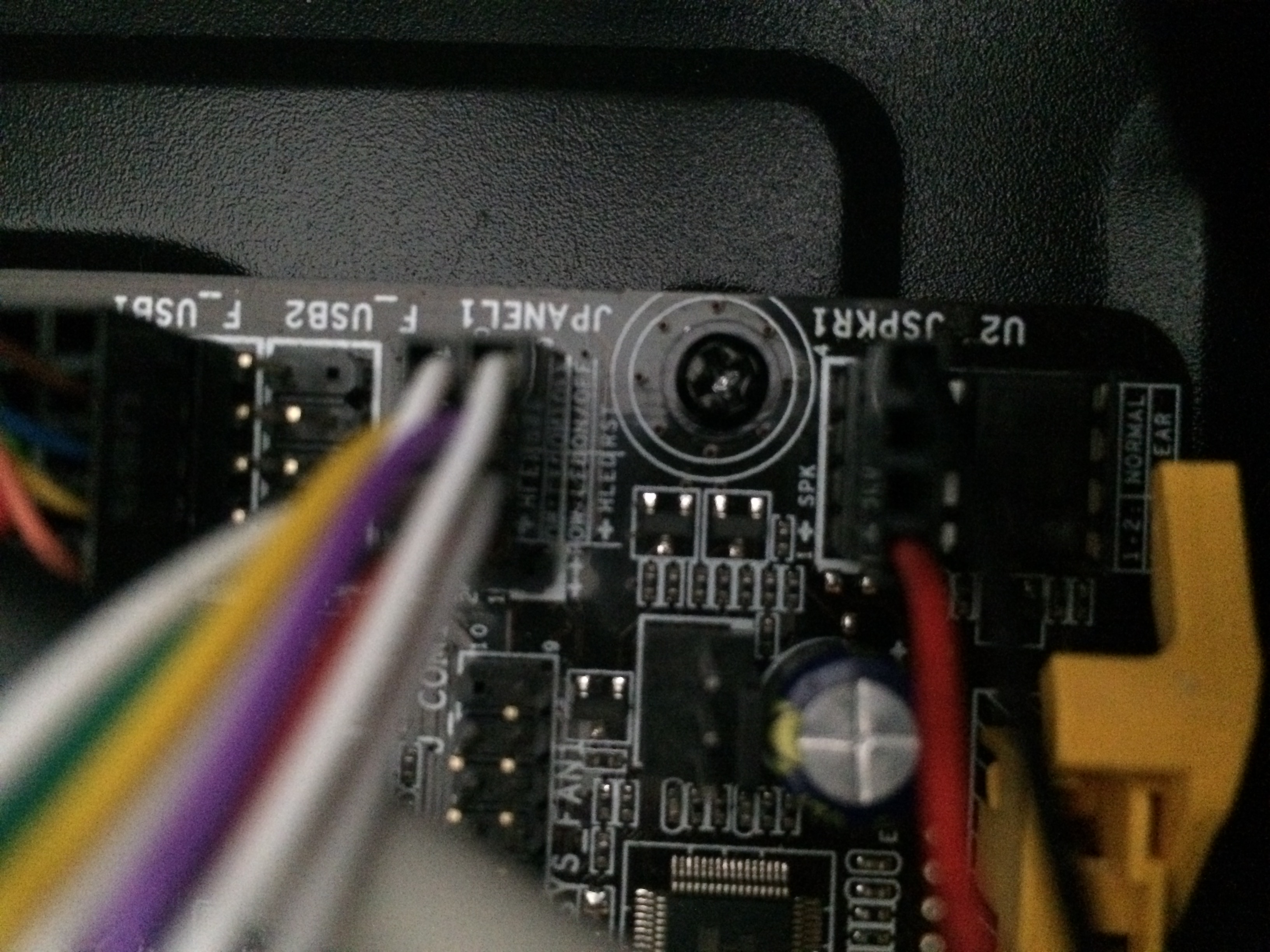

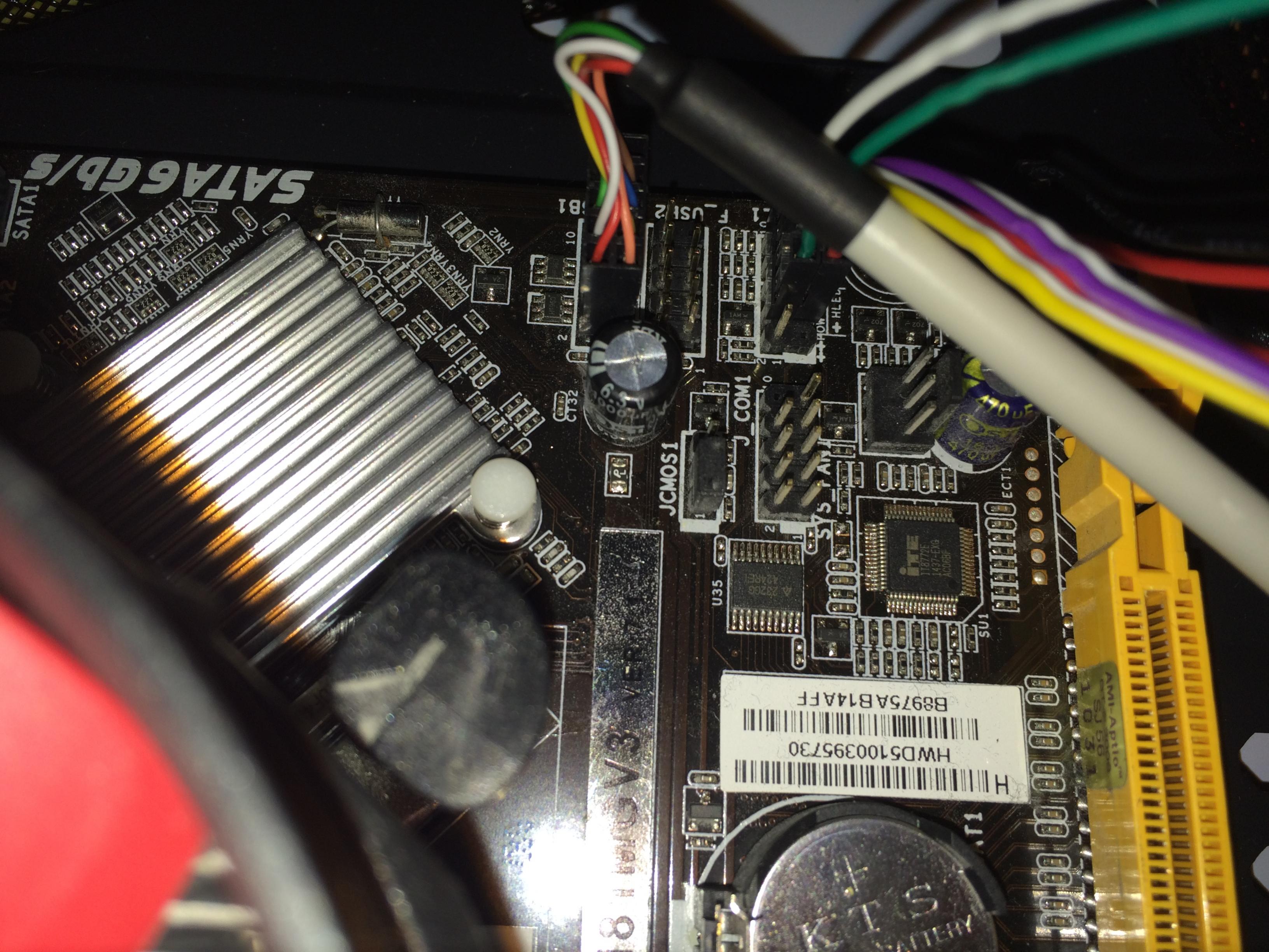

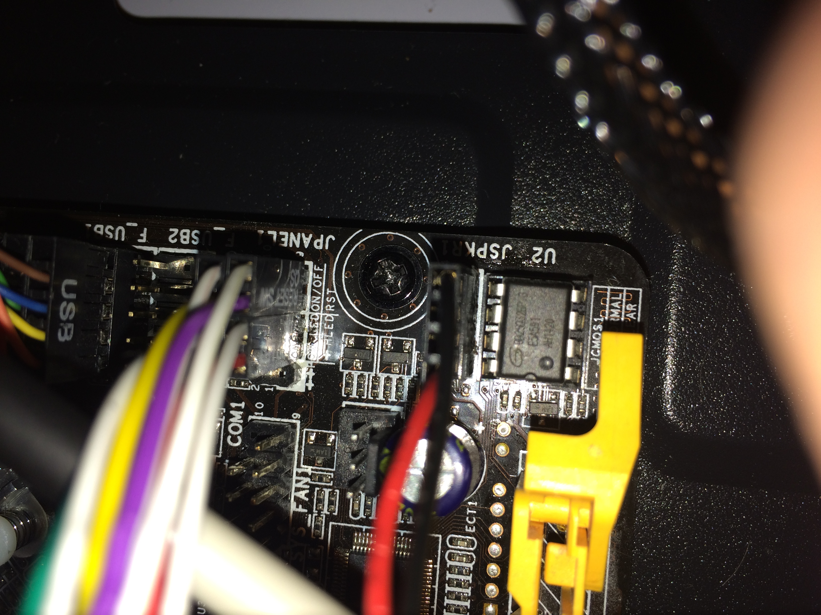

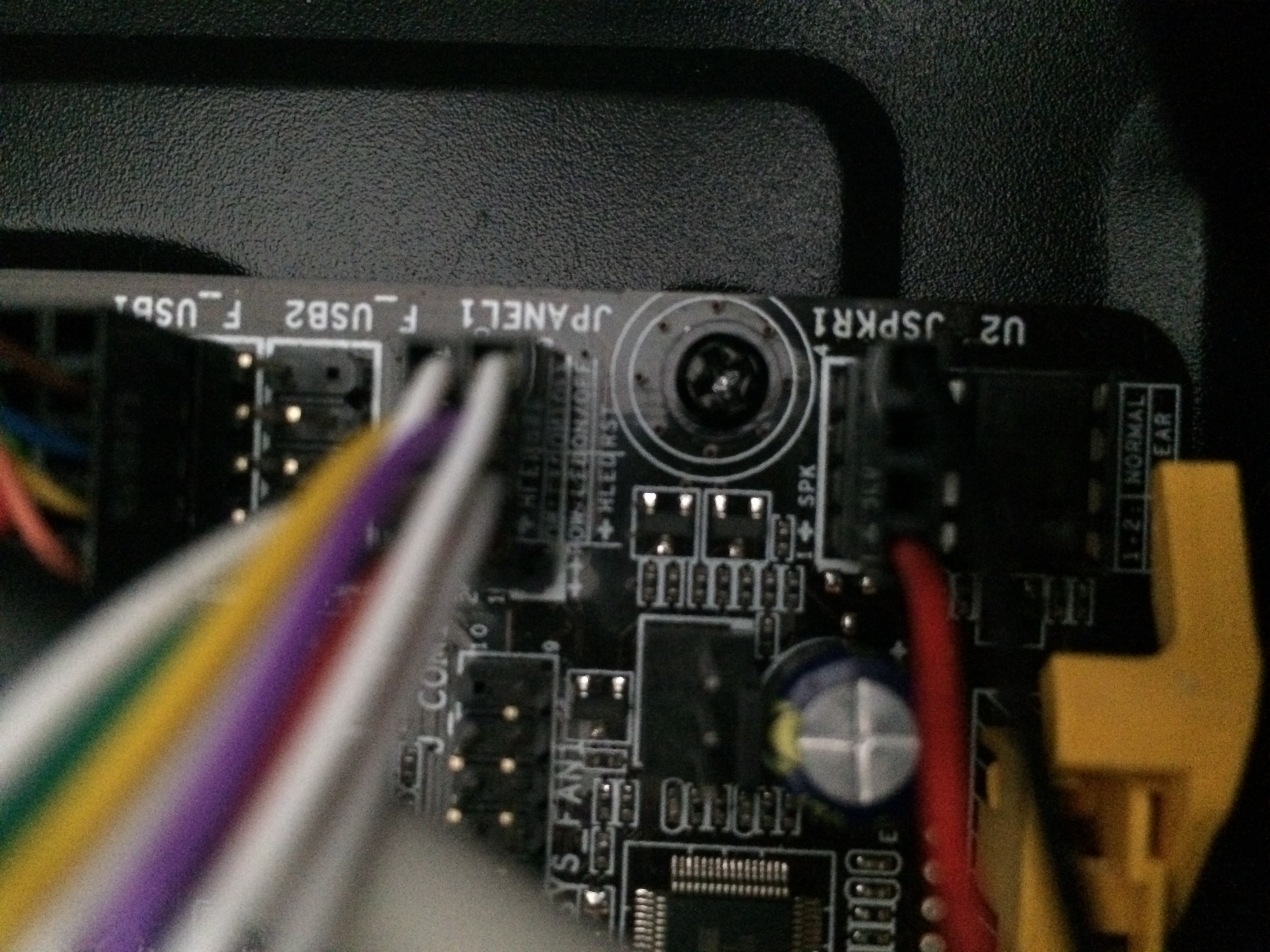

Hier mal ein paar Bilder davon
Hallo
Versuch einmal den Power-SW Kabel umgekehrt einzustecken, die untere Seite oben oder die obere Seite unten !
Vielleicht kann das helfen!

Das ist ein Molex Stecker. Wenn du da den Molex Stecker vom Netzteil rein steckst, ist wahrscheinlich alles in Ordnung. Aber daran ist eh nur die Lüftersteuerung angeschlossen, ist also erstmal egal.
Naja, wir auch nicht. Das Ding vor Augen mit dem Handbuch hast du, nicht wir.
Beim Powerschalter ist es auch egal mit der Polung. Wenn er auf den richtigen Pins sitzt, dann ists OK.
