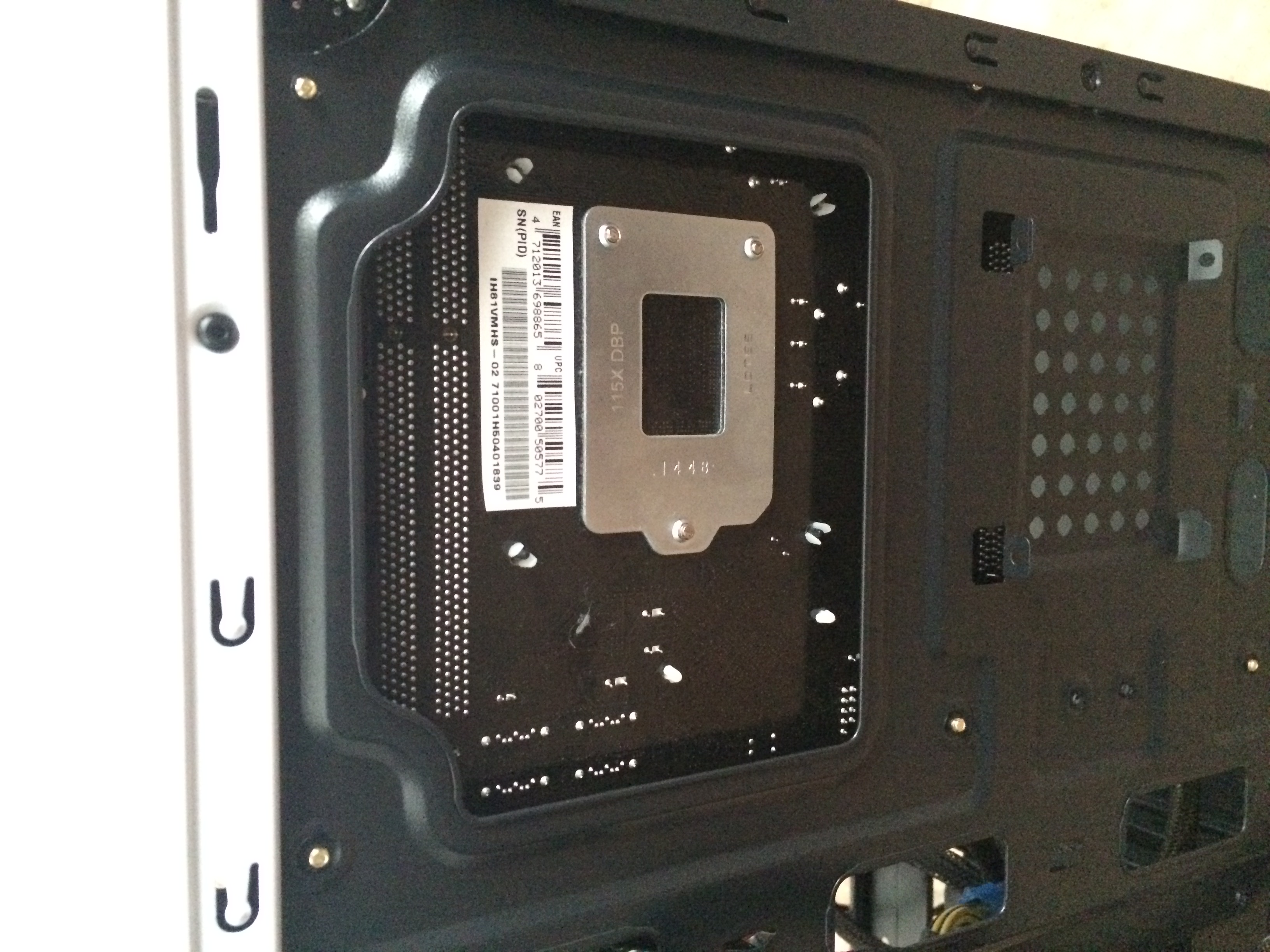

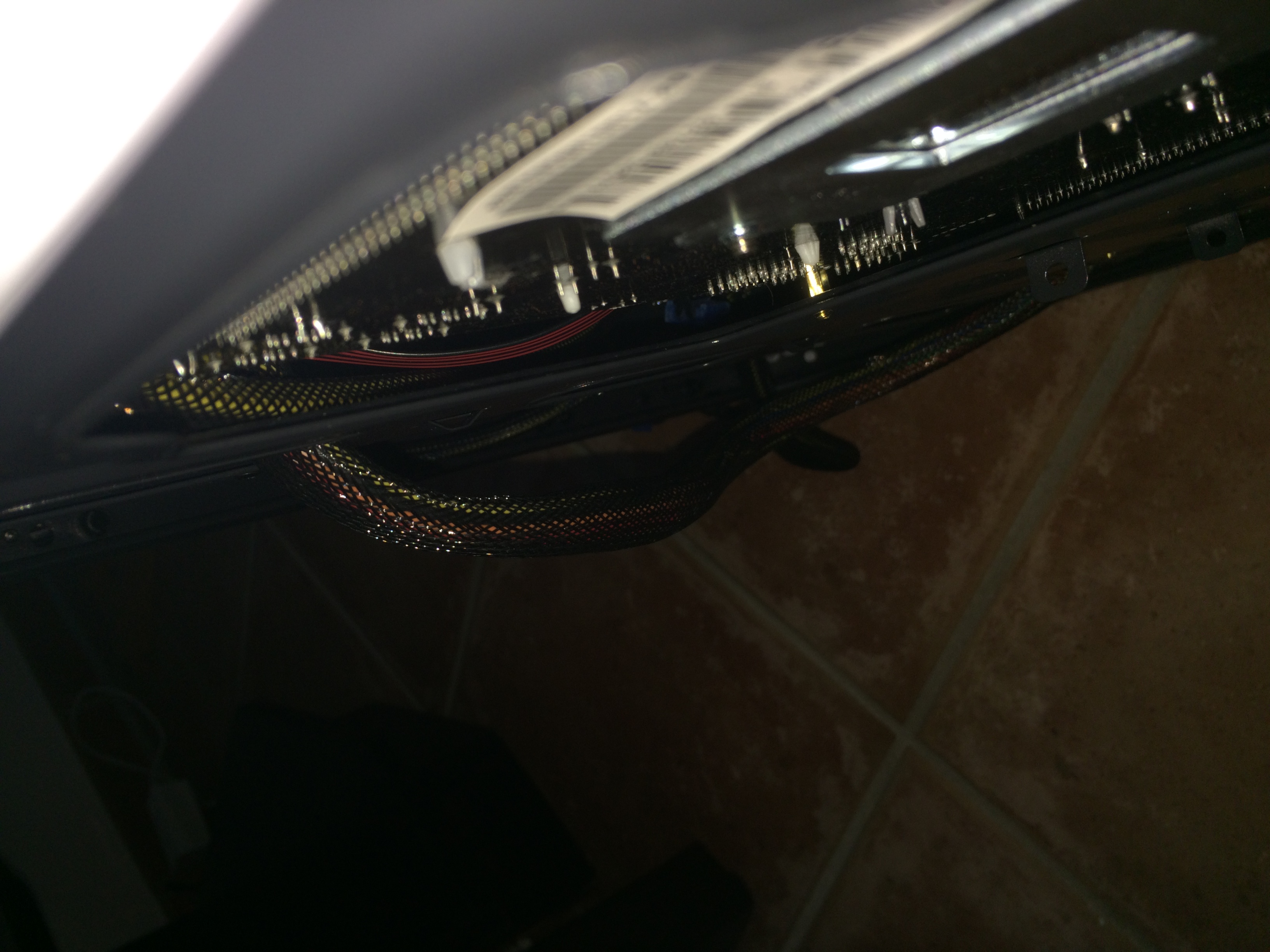

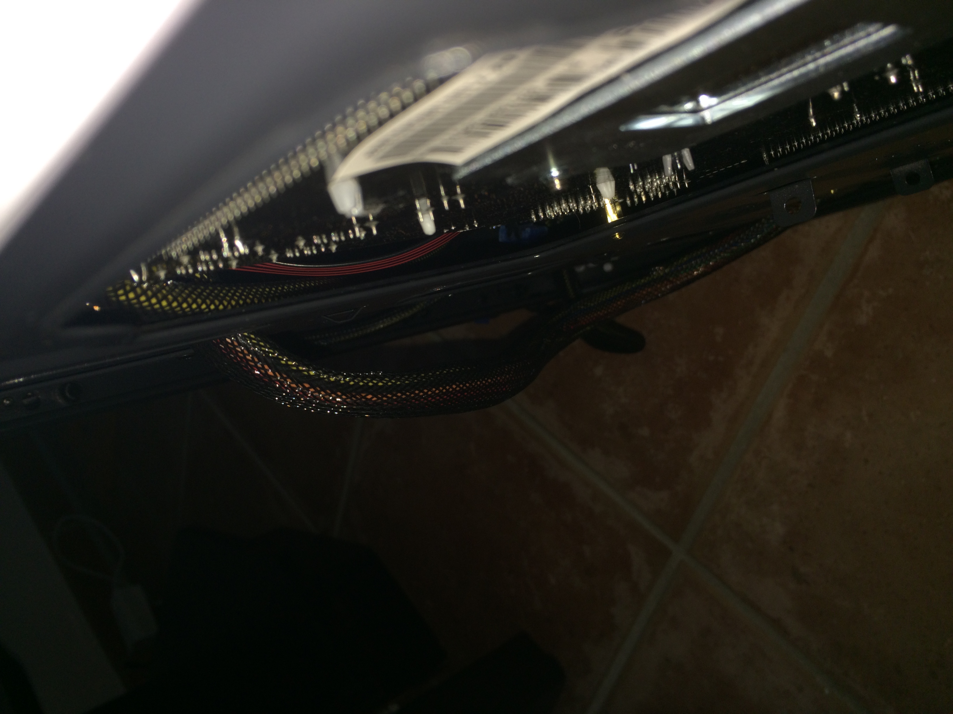

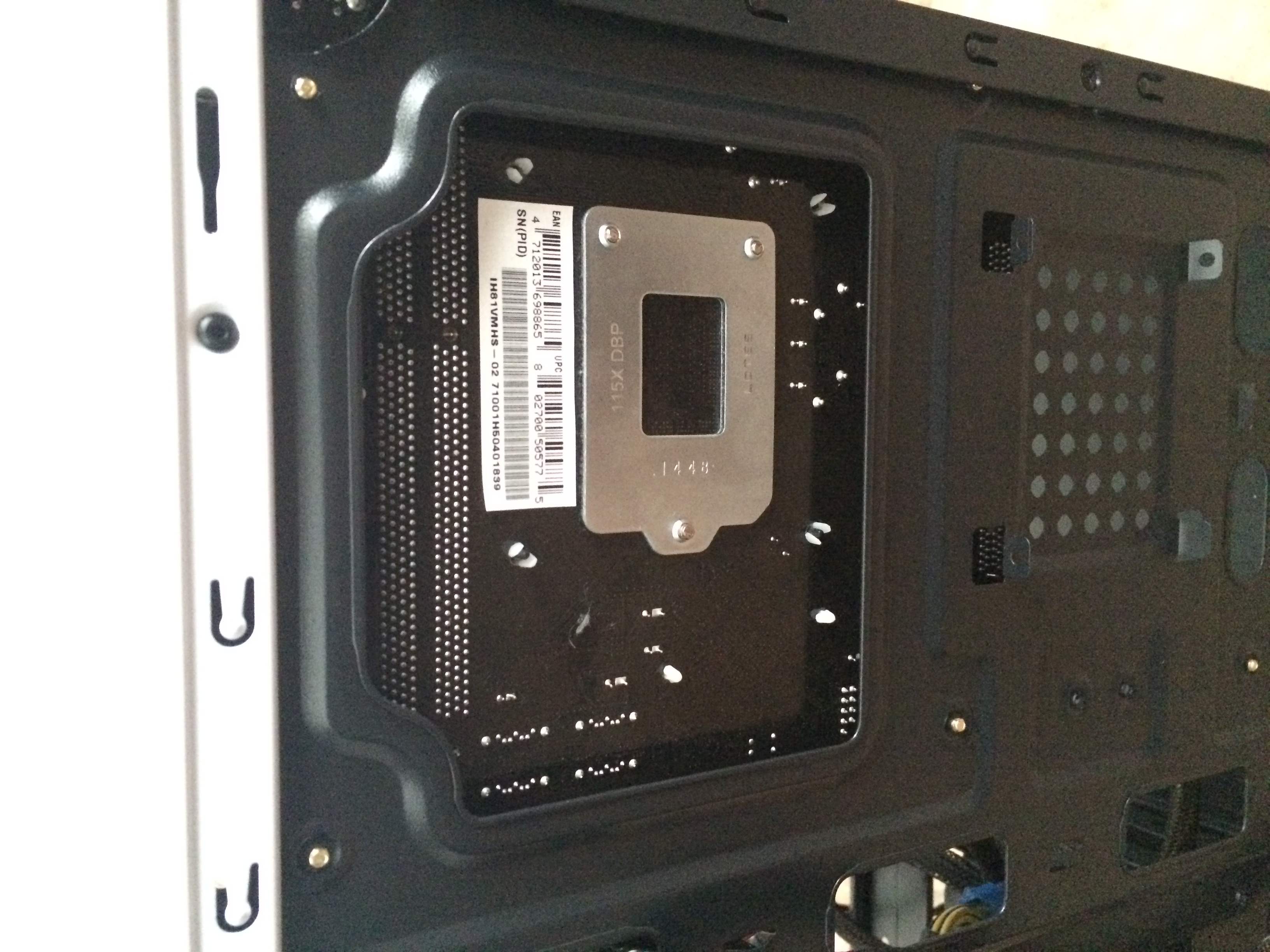

Das Mainboard hat aber einen kleinen Abstand zum Gehäuse so das man etwas mit dem Finger darunter greifen kann das sieht man auch auf der anderen Seite vom Gehäuse.
Dort sind schon Abstandshalter
Waren Abstandshalter in der Packung? Falls nein, hast du Recht, dann sind die erhöhungen extra nicht leitfähig. Falls welche dabei, hat die Anleitung Recht ;). Da steht es nunmal in einem Satz eindeutig drin!
Es sind Abstandshalter in der Packung, 3 Stück, und ich denke die dienen nur zum Ersatz weil genau diese 3 aus der Packung schon 4 mal am Mainboard sind
Hier ein paar Bilder

Und jeder der verbauten Abstandshalter ist auch direkt unter einem Loch vom Mainboard und mit einer Schraube versehen?
Kein Abstandshalter, der nicht unter einem Loch ist?

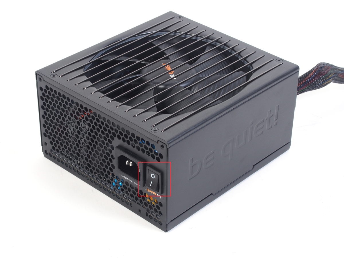

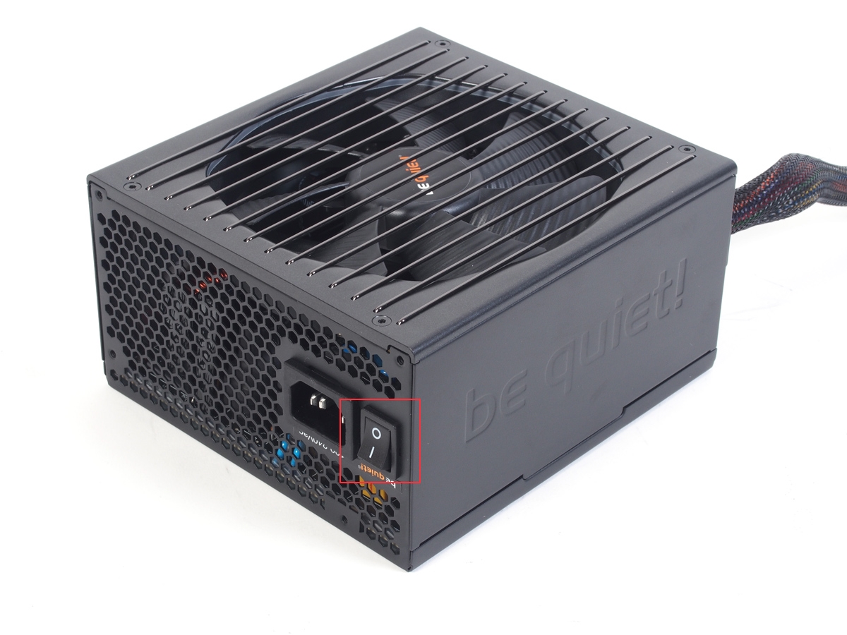

Hallo
Hier ist der EIN/AUS Schalter rot markiert !
Hoffentlich war das, das Problem !
Lg
