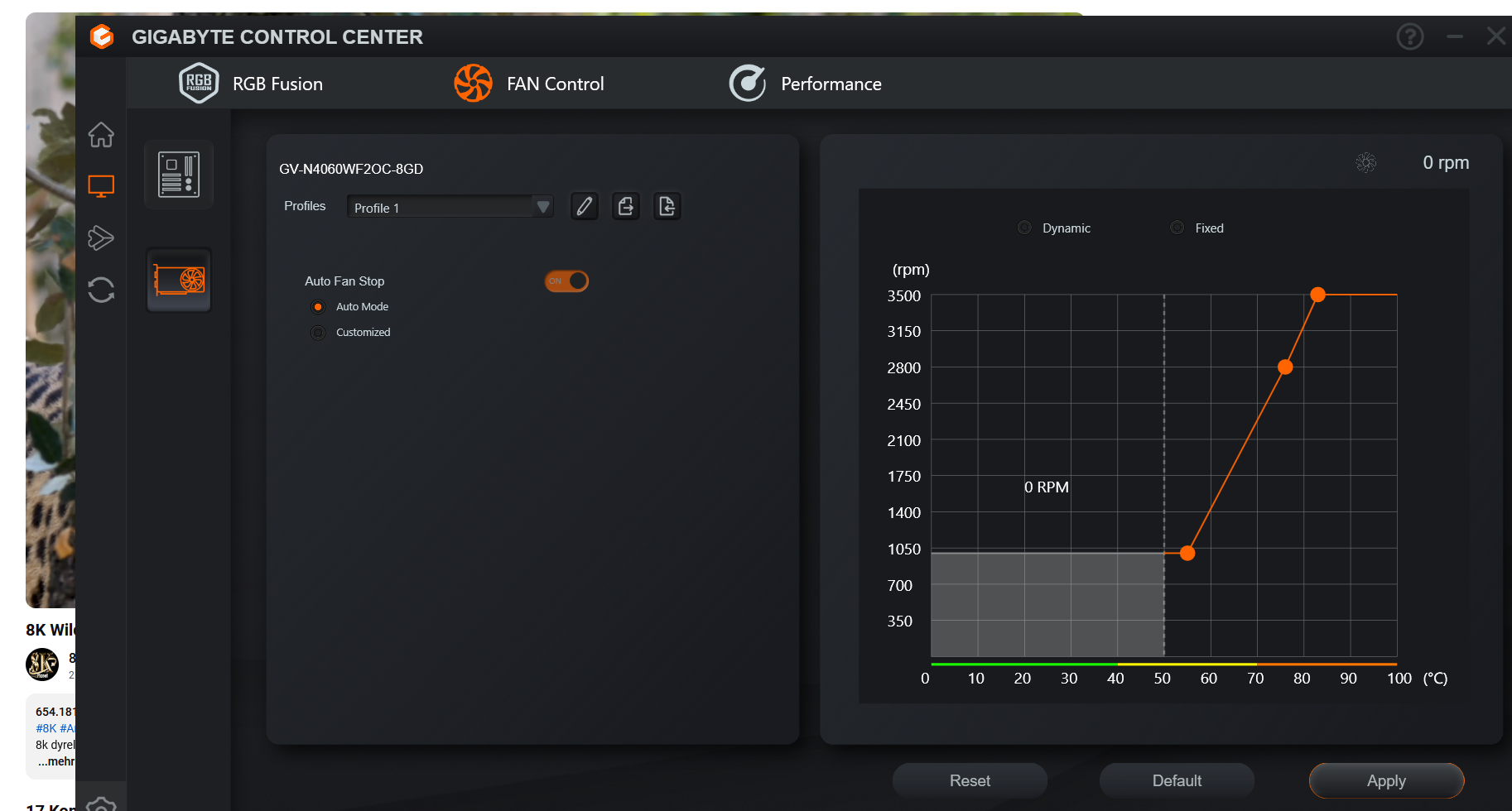

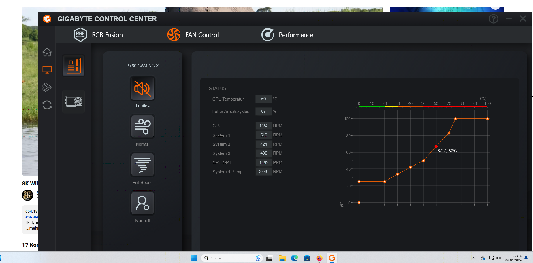

So das Teil ist an und ich habe gleich mal das Gigabyte Control Center gestartet. Den CPU Lüfter auf Silent gestellt. Deckel oben ist ab. Das Case ist an der Seite komplett offen um zu gucken was am meisten Lärm macht. Habe auf Youtube ein 8K Video gestartet und im Hintergrund laufen lassen. Auf dem Bild seht ihr die Werte die er dann ausspuckt.
Das zweite Bild ist dann die Grafikkarte.
Habe jetzt der Reihe nach mal alle möglichen Lüfter angehalten. Tatsächlich unter den oben genannten Bedingungen (Deckel ab, Seite offen, Youtube 8K im Hintergrund) laufen alle Lüfter kaum hörbar, also zufriedenstellend leise, außer dem CPU Lüfter auf dem Dach des Gehäuses. Die 2 sind ziemlich laut. Und die Pumpe auf dem Prozessor macht gut Geräusche. Das Netzteil ist superleise, ebenso die 3 Gehäuselüfter. Selbst die Grfikkarte die 2 Lüfter an ihrem Boden hat, die beide laufen, ist nicht hörbar. Die heult zwar kurz laut auf, wenn ich die Lüfter nach dem stoppen wieder drehen lasse, wird aber schnell wieder sehr ruhig.
Desweiteren ist mir aufgefallen, das irgendwas (vermutlich am Motherboard, eventuell die CPU?) beim abspielen eines Youtube Videos alle 2 Sekunden circa fiept. Das ist auch nervig. Man hört es sogar durch die lauten Ventilatoren durch.
Das ist erstmal der aktuelle Stand.

Also wie vermutet die Wakü.
Generell wäre hier ja noch Feintuning möglich, wenn die Pumpe/Lüfter bei 60°C schon auf 67% läuft.

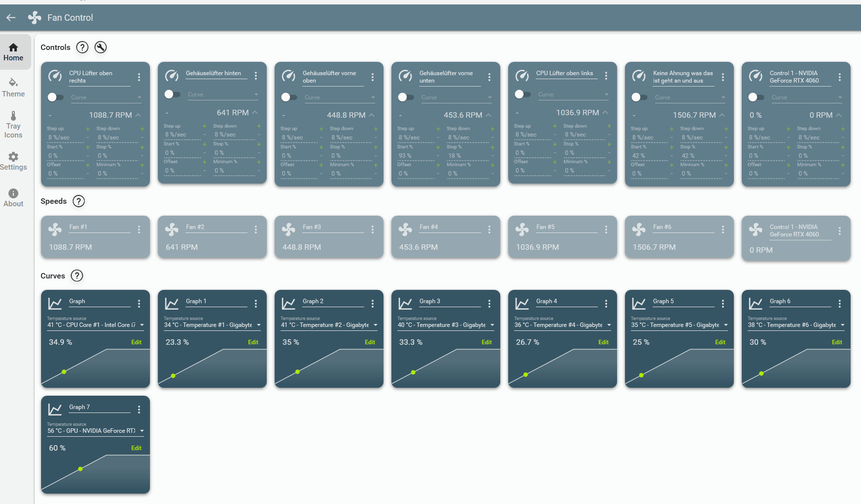

Habe mal die Software gestartet und ein Foto hochgeladen, im Hintergrund läuft ein Youtube HD Video.

Der Intel erzeugt viel Abwärme und die AOI ist zu klein dafür, die muss richtig viel Arbeiten.. Das wird so nichts mit ruhe, entweder Prozessor drosseln oder eine andere WaKü

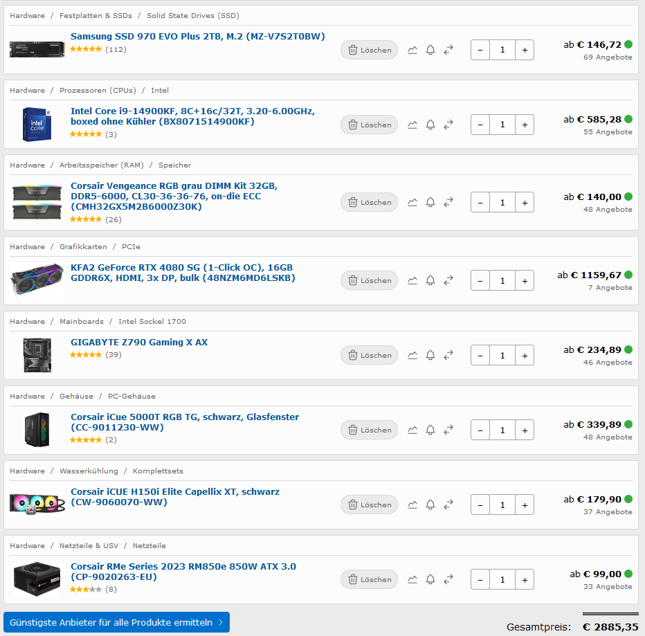

Gehen wir auch hier von +10% Aufschlag zum Bestpreis aus landen wir bei 3173,89 €
3619 - 3173.89 € = 445,11 € for Montage + Windows. Ich sehe weder wo dies günstiger ist als 361 Euro für Montage + Windows, noch wo das in der nähe von 100 € Montagekosten ist. Wenn es soviel Shops gibt die die Montage für 100 Euro anbieten würde ich dich bitten einfach mal 2-3 Shops zu verlinken wo diese 100 Euro (brutto natürlich) auf der Webseite ausgewiesen sind, damit man die Leute die nicht selbst bauen wollen oder können zukünftig dahin verweisen kann. Das wäre nämlich eine wirkliche Bereicherung für das Forum.
Jetzt aber wieder Back2Topic: Eigentlich ist ja schon alles gesagt. Lüfterkurve anpassen oder einen anderen Kühler nehmen. Und wie schon angesprochen muss man halt auch sehen, dass eine 125 Watt TDP CPU auch mehr Wärme produzieren wird als z.B. eine 65 Watt CPU. Zumindest in der Regel.
