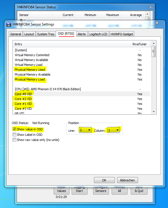

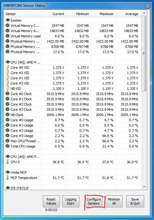

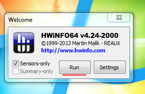

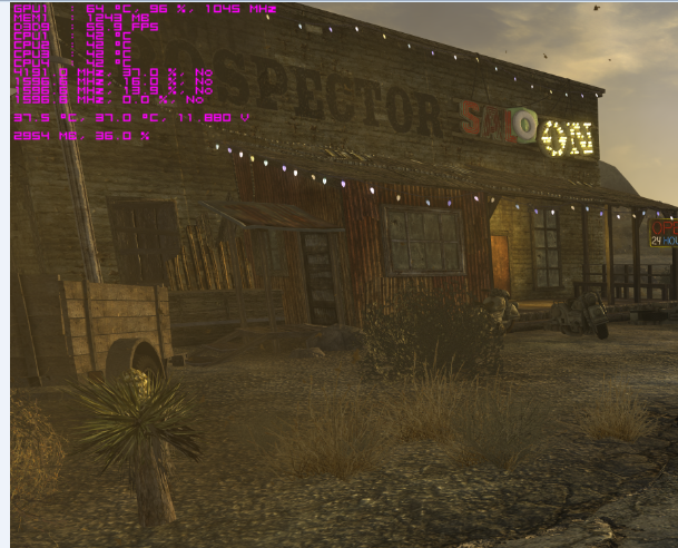

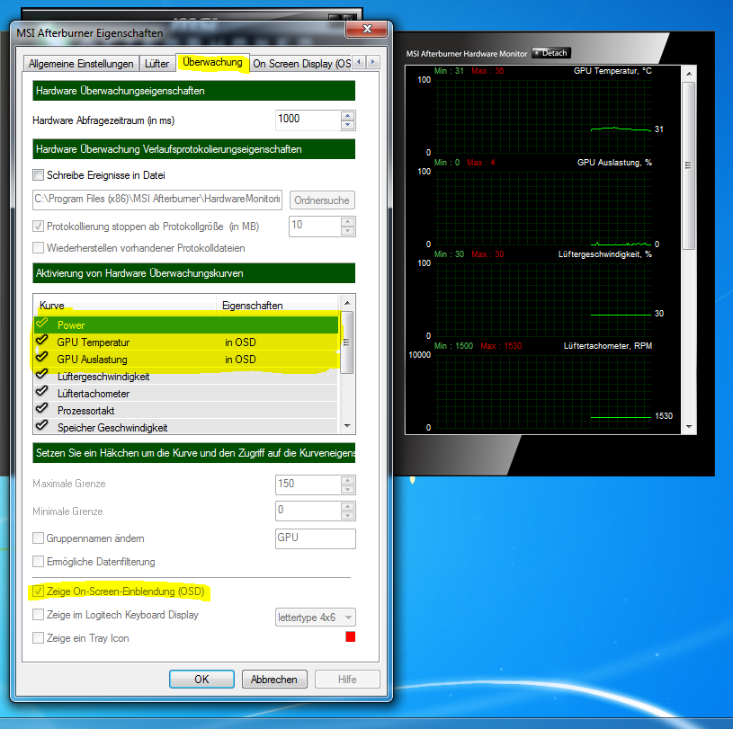

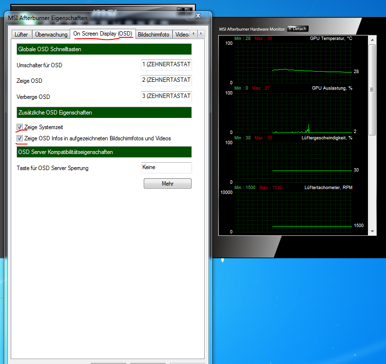

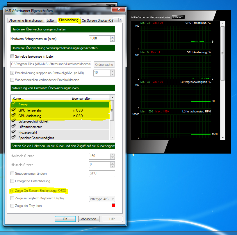

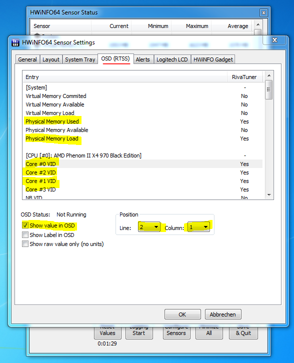

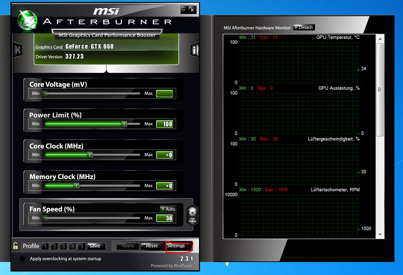

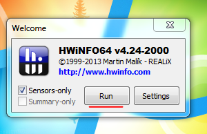

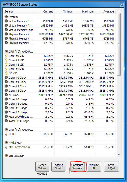

Afterburner und HW info gemeinsam wäre am aufschlussreichsten :Klick 1.PNGKlick 2.PNGKlick 3.PNGKlick 4.PNGklick 5.PNGklick 6.PNG
( scha mal ob du den Riva nicht irgenwie hinbekommst )

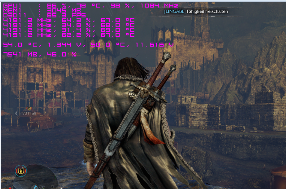

Zumindest ein Anfang , Du hast leider nur die GPU gemessen ( Bilder wären schön )
Ich vermute nach wie vor das es eher am Prozessor liegt , Sprich das sich dein Ryzen 5 1600 wärend des Spielens runtertaktet .
( Daher könnte die sehr geringe Grafikkarten auslastung von nur 30 -40 % kommen die sollte eigentlich bei 90-99 % sein .
Es sei den du hast V sync oder Framlimmiter an )
Ob nun wegen Überhitzung oder Energiespareinstellung oder sonstigen anderen Ursachen .....
wie gesagt mach mal ein Bild wärend des Spiel wo alle Daten drauf sind also :
CPU : Takt - Temp - Auslast.
GPU : Takt - Temp - VRAM - Auslast .
RAM : Auslast.
Fps
Mainbord : Temp .
solllte so oder so ähnlich aussehen :780 GTX Mordor in full HD ultra.PNGFar Cry 4 in  1920 x 1080   Ge Force ex .optimiert  550 GTX VRAM.PNG Texturen auf niedrig.PNGFall Out New Vegas in 4 K auf Sehr hoch alles Max.PNG

So hab jetzt mal versucht die Einstellungen zu finden die du meintest, hoffe es passt so.
Reihe 4 die letzten beiden Max Cpu/Thread Usage & Total Cpu Usage
Reihe 6 Cpu Tctl/Tdie
Reihe 7 Motherboard
