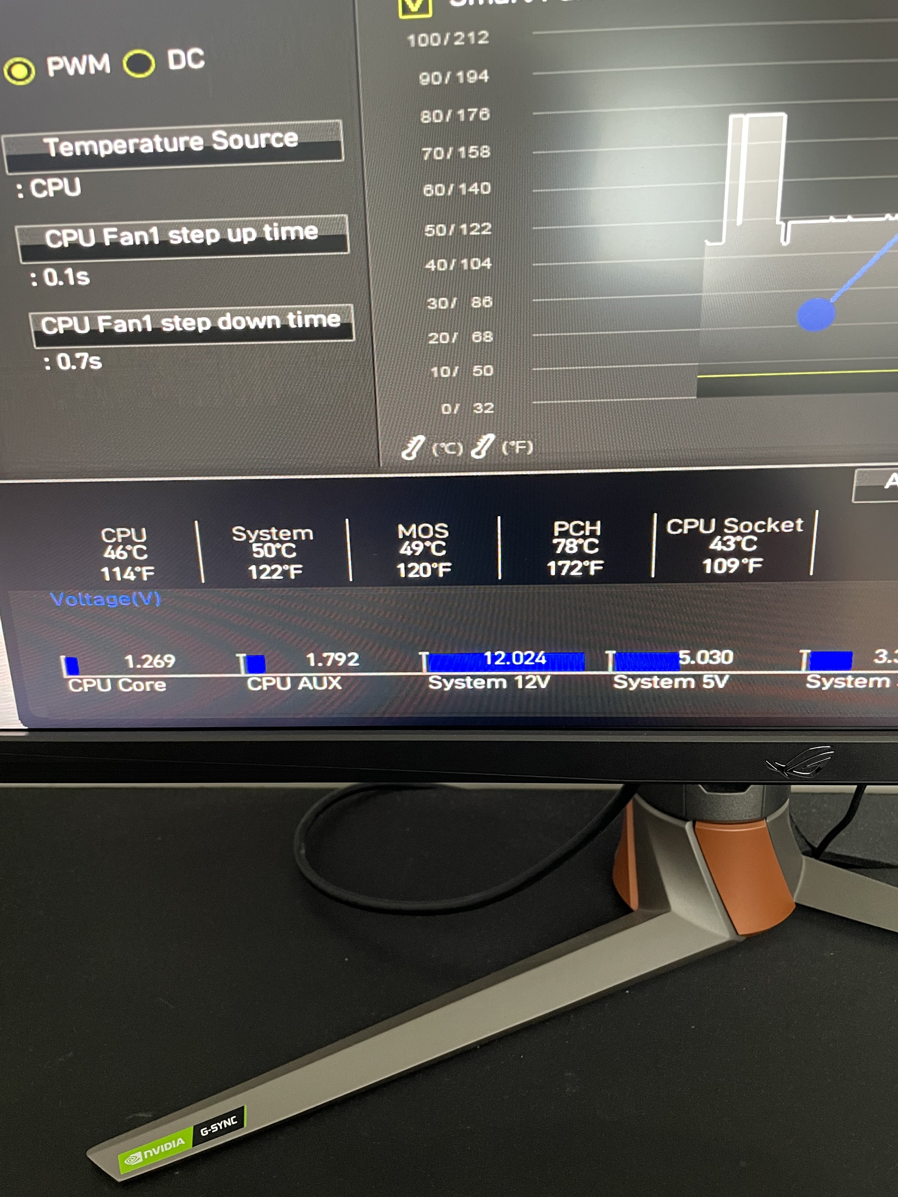

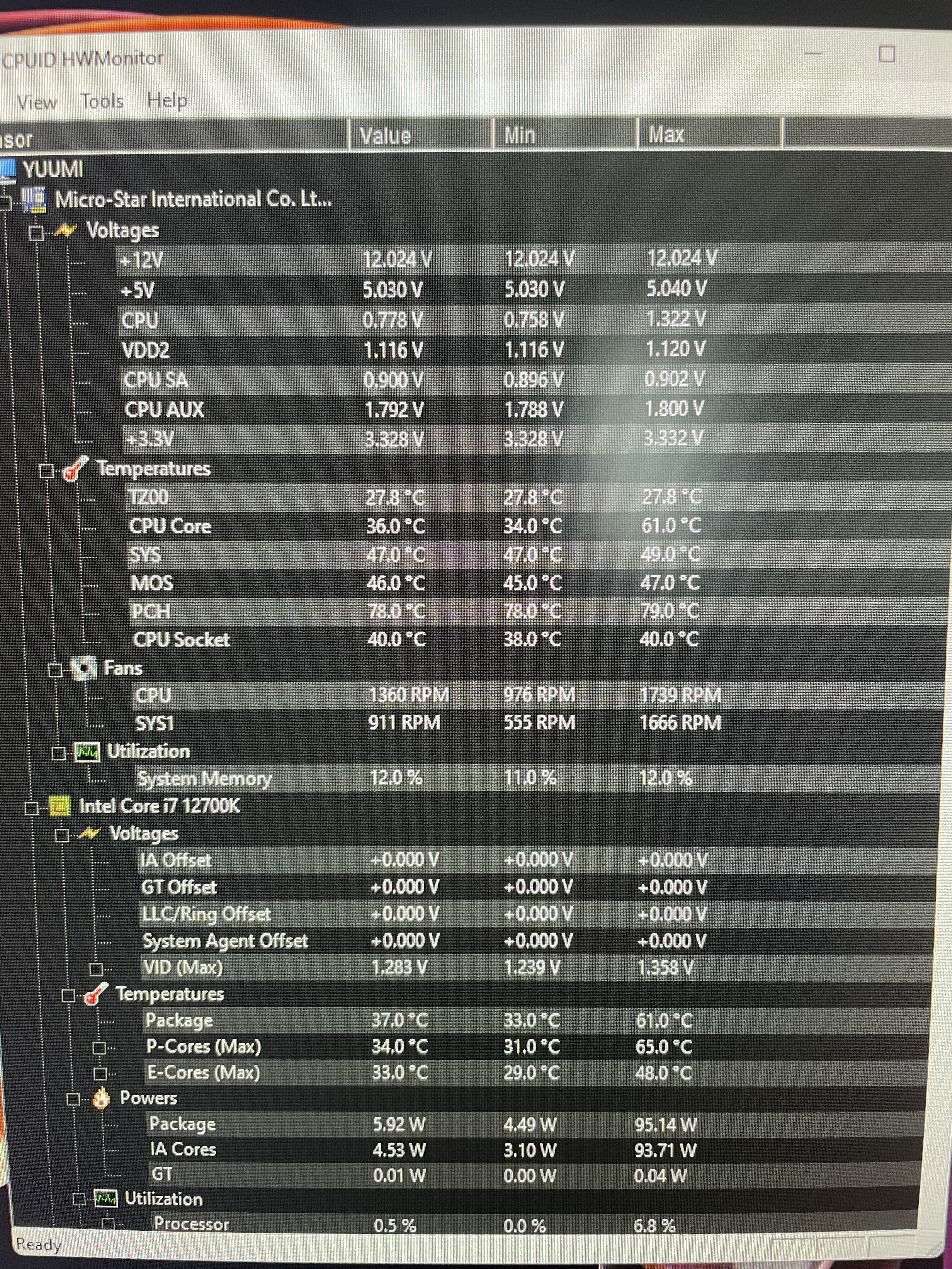

Hallo liebe Leute ,
Mir ist aufgefallen das ich bei meinen zweit PC die PCH Temp angezeigt bekomme .
  • Intel Core i7-12700K Prozessor der zwölften Generation
  • MSI GeForce RTX 3070 Ti VENTUS 3X Grafikkarte
  • 32GB DDR5 (4800MHz) Arbeitsspeicher
  • Starkes und geräuscharmes Silent Storm 3 Kühlsystem mit mit getrennten Kühlkammern für Prozessor, Grafikkarte und Netzteil
  • Kompaktes 10L-Tower-Gehäuse mit Mystic Light RGB
Mein Hauptrechner ( kein Fertig PC ) zeigt dieses nicht an weder im BIOS noch HMW .
Jetzt möchte ich natürlich wissen ob bei dem zweit PC die Temp okay für diesen luftgekühlten fertig PC ist. Mich hat es verunsichert da der Wert im idl deutlich höher ist als die CPU Temperatur.
Ich haue mal ein paar Bilder rein .
Vielleicht kennt jemand den PCH Wert genauer und kann etwas dazu beitragen .
Danke

ist doch voll OK
Beim anderen siehst du sie nicht und machst dir keine sorgen?
Ja aber warum ist der Wert höher als die anderen ?
Ich glaube, PCH ist die Temperatur des Chipssatzes. In deinem Zweit PC wird diese Temperatur sicherlich auch angezeigt, einfach unter dem Namen „Chipsatz“ oder so.
79 ist eventuell in Ordnung, scheint mir aber auch etwas hoch. Kenne mich bei Intel nicht so aus.
Weil der Chip waermer wird als die CPU
Vermutlich ist die Kühlung hier im Verhältnis zur Abwärme "schlechter" als bei der CPU.

Die können einiges ab, 79°C ist im grünen Bereich.
PCH ist die Chipsatztemeperatur.
Lies diese mal mit HardwareInfo aus.

Fast immer ist hier auch die Grafikkarte in unmittelbarer Nähe
und heizt den noch mit auf.
Aber du bist ja noch weit entfernt von 100°C.
Und lieber HWInfo nehmen statt HWMonitor,
letzteres liest gerne mal Mist aus.
Meist sitzt da auch kein Lüfter drauf, sondern der ist nur gekühlt mit einem kleinen Kühlhörper.
Da wird der PCH Chip schon mal wärmer. Völlig normal.

PCH ist der Chipsatz und ist schon recht viel vor allem weil die Systemtemp gleichzeitig auch an 50 Grad kratzt, besonders schon im Bios. Das könnte locker 10-15 Grad weniger sein..
Systembelüftung deutlich verbessern.
Wie kommt MSI nur auf die Idee 400-500W Abwärme, mit 3080 und 3090 sogar noch mehr, in ein unbelüftetes Winzgehäuse zu packen?

Man sollte hier bedenken, dass man im BIOS nicht wirklich im Idle ist
wie es unter Windows der Fall ist, wenn im Idle dort.
Im Bios ist die CPU nicht im Idle das stimmt durchaus,
das Board und der Rest des Systems allerdings schon ziemlich.
Das müsste mit brauchbarer Belüftung sehr viel weniger sein.
Edit: hab mir grad mal die Mühe gemacht, mein System lief heut schon den ganzen Tag,
bin ins Bios und hab es so für 15 Min stehen lassen.
CPU 58 Grad, System 27 Grad, VRM 32 Grad.
Die CPU Temp hat sich in der Zeit um 3 Grad erhöht und die VRM und System Temp um 1 Grad.
Ich habe die Gehäuselüfter so eingestellt, dass sie ab 32 Grad System bereits minimal schneller drehen, so 32-39 Grad ist bei mir Gaming Temp.
Aber bin weit weg von 50 Grad System oder VRM Temp im Standgas, eben
weil kein Schuhkarton ohne aktive Belüftung.
In seinem Gehäuse dürfte es im Sommer recht knusprig werden.
