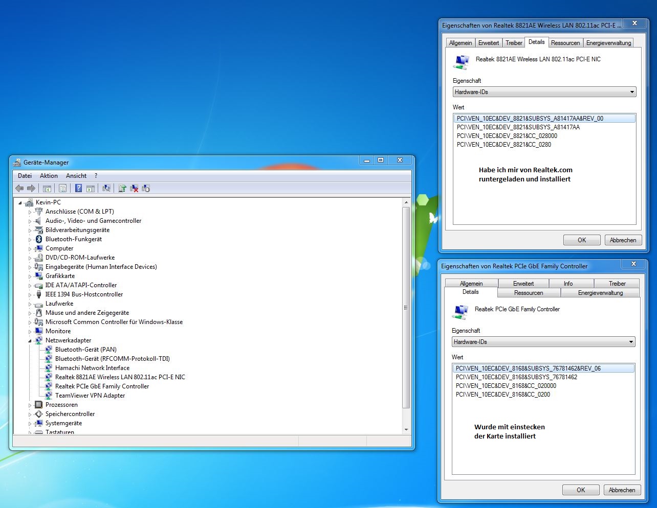

Es wurden zwar Treiber installiert und im Geräte-Manager wurde mir der "Realtek PCIe GbE Family Controller" angezeigt und auch dass er im PCI-Bus 4 steckt, in der tatsächlich die Karte stecht, aber eine Verbindung zu meinem Router wurde mir nicht ermöglicht. Ich habe dann den halben Tag damit verbracht die richtigen Treiber zu finden und habe es dann auch irgendwann irgendwie hinbekommen, dass er mir das 5ghz band meines Routers anzeigt und sich verbinden lässt.

Den Treiber den ich installiert habe, mit dem es dann überhaupt mal funktionierte heißt hier im Gerätemanager "Realtek 8821AE Wireless LAN 802.11ac PCI-E NIC" der unter dem Reiter Allgemein auf dem PCI-Bus 3 sitzt, der allerdings leer ist da er von meiner Grafikkarte verdeckt wird.

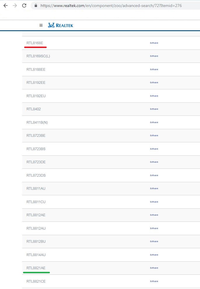

Habe mir von Realtek den 8168 er Treiber und den 8821er Treiber Herunter geladen, ich hatte erst die Vermutung, dass ich den Falschen Treiber installiert habe, da in dem Family Controller was von 8168 Steht und der andere Treiber 8821 heißt.
Aber egal welchen ich installiere, es tauchen immer wieder diese beiden im Geräte Manager auf.

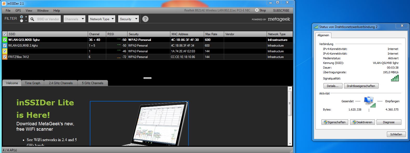

Habe mal noch nen Bild von inSSIDer gemacht, ich erkenn da nich viel aber ihr vielleicht.
