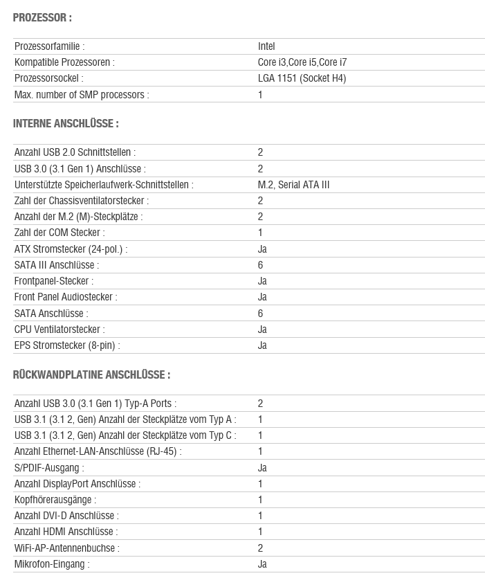

Das Mainboard hat USB Ports:
extern:
4 USB 3.0
2 USB 2.0
intern:
5 USB 3.0
4 USB 2.0
Das sind gesamt 15 USB Ports. Warum sollten das zuwenige sein für ein Oculus Rift? Mehr als 3 USB 3.0 braucht die nicht.

  • 2018-02-06 20_35_28-DiTech - Mainboard Intel 1151 Coffeel. _ ASUS ROG STRIX Z370-E GAMING - Inte.png
Hallo Mugam
So gesehen war das vlt nicht Not, aber Unfug? Ich werde morgen das mal im BIOS suchen, ich hoffe ich finde es. Wie gesagt, der Profi in dem Bereich bin ich nicht, deswegen bin ich auch nicht auf die Idee des Slotbleches gekommen. Ich werde es morgen kontrollieren und schreibe morgen ob ich da was gefunden habe. Vielen Dank erstmal
LG
Andi120
Ja es ist Unfug weil du nur eine begrenzte Anzahl von PCIe Lanes hast, merkst du ja grade selber. Wenn du also noch mehr USB Karten einbaust, die alle Chips haben die PCI Ressourcen wollen, dann müllst du dir schlicht das System voll.
