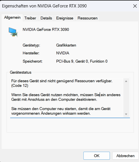

Die Biosumstellung auf PCI 3 hat funktioniert. Leider hab ich jetzt dieses Problem:
Scheint wohl doch nicht genügend PCI Lanes zu haben.
Ich installier jetzt mal die neuesten Chipset Driver.
Oder hat jmd eine andere Idee?

Ja krass - chipset-treiberupdate hat geholfen :)
Ich teste jetzt mal ob das System stabil ist.
Vielen Dank für eure schnelle Hilfe!!

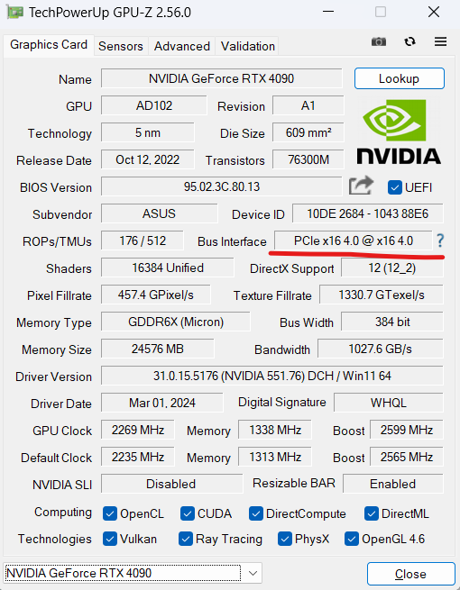

peterX schrieb:
Hast du den ersten x16 auch auf X8 eingestellt? Die automatische erkennung ist da manchmal fehlerhaft.
nein, nur den PCI_2.

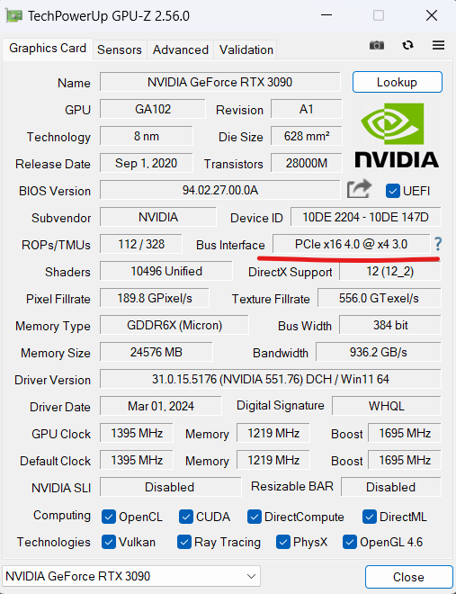

Das sagt GPU-Z:
Reaktionen: SaoJoaoBatista und peterX
Drewkev schrieb:
Du hast aber schon gelesen, um was es hier geht?
0llio schrieb:
Deine 4090 bekommt alle lanes, sonst würde da Pcie x8 stehen.
Was sagt GpuZ zur 3090? Wird die überhaupt gefunden?
Ps: Hast du im Bios den Pcie x16-2 auf X8 eingestellt? sonst ist der nicht aktiv, laut Handbuch.
Pciex 16-1 muss auf Auto bleiben. Eine direkte x8 einstellung gibt es da nicht.
Nachtrag:
Die Karten laufen zusammen. Die 3090 auf PCIe16x4 auf 1.1 und nicht 3.0 wenn ich in GPU-Z auf das Fragezeichen neben dem Bus-Interface klicke und den Test fahre. Das ist ja die Datenübertragungsrate, oder?
Normalerweise ist das ein Stromsparmodus. Die Karte sollte während des ? Tests auf 3.0 hochschalten.
