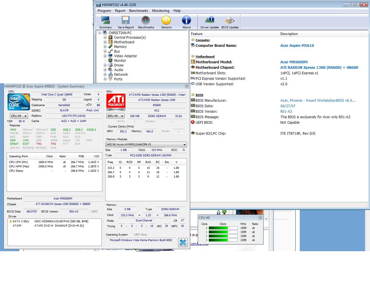

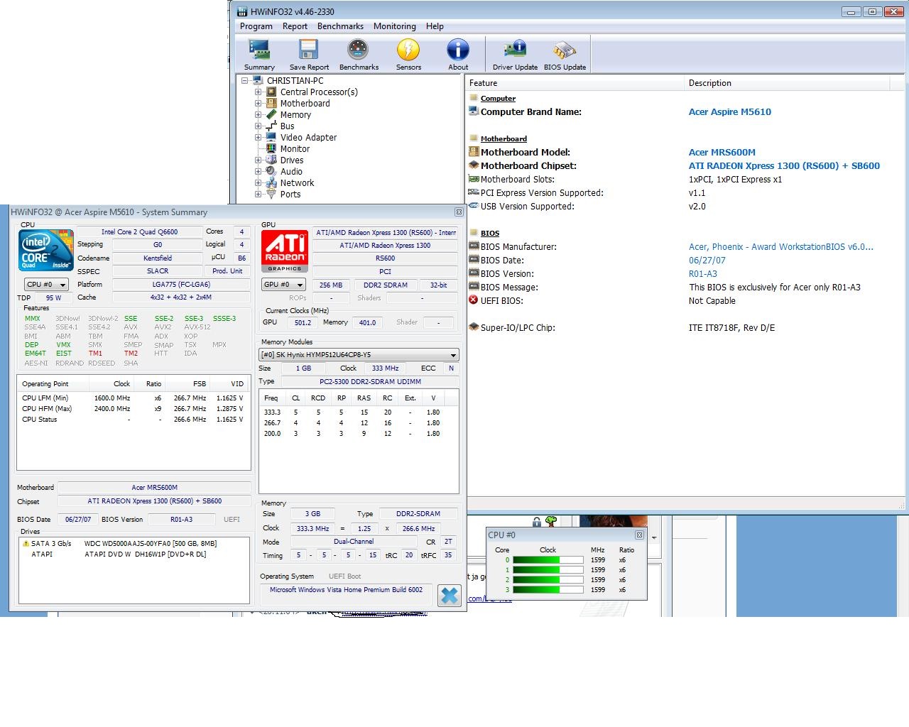

so test ist gelaufen
ergebnisse:

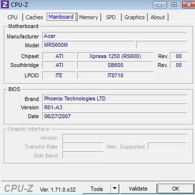

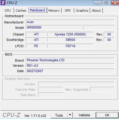

Bitte mache mit dem Tool: CPU-Z einen Screenshoot von den CPU Daten sowie den RAM Daten und gegeben falls noch mit GPU-Z einen Screenshoot für die Grafikkarte.
