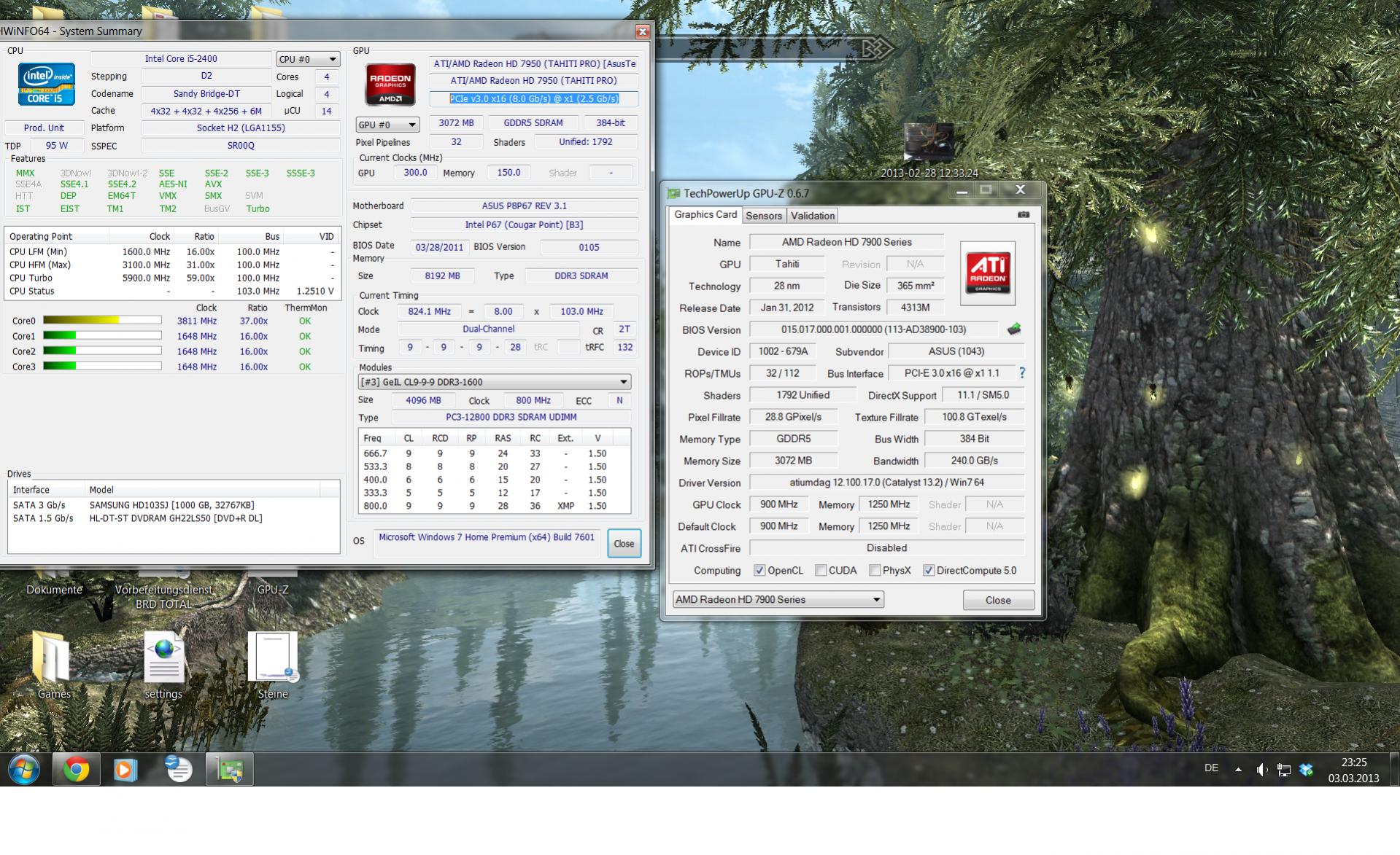

Hallo ich hab wahrscheinlich ein ähnliches Problem.
HWInfo spuckt folgende Werte raus: PCIe v3.0 x16 (8.0 Gb/s) @ x1 (2.5 Gb/s)
GPU-Z zeigt auch nicht gerade gute Werte an: PCI-Express 1x v1.1
Unter Last wirds auch nicht besser.
Mainboard: ASUS P8P67 Rev 3.1, Sockel 1155, ATX, DDR3
Grafikkarte: HD 7950 DCII Top (neu)
Da stimmt doch was nicht.
auf der Asus Seite heißt es: The PCIEX16_2 runs at x1 mode by default for system resource optimization.
Kann man das ändern?
