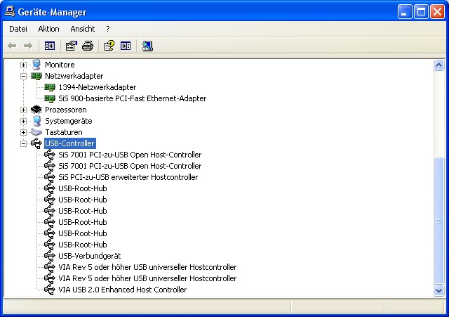

Jetzt will ich aber erstmal rauskriegen, welcher angezeigte USB-Port überhaupt zur neuen Karte gehört? Wie das im Gerätemanager aussieht sieht man im angehängten Bild.
Der PC selbst hat 6 USB-Anschlüsse, 2 vorne, 4 hinten.
Die neue Karte hat 5 USB-Anschlüsse (4 außen, 1 innen), und 3 FireWire-Anschlüsse (2 außen, 1 innen).
ist der FireWire-Anschluss der angezeigte 1394-Netzwerkadapter?

SIS und VIA verstehen sich nicht so gut, versuch mal die Chipsatztreiber neu zu installieren.
jetzt muss ich nochmal blöd fragen......
die PCI-Karte hat ja 4 + 1 USB-Anschlüsse. Muss ich denn den Treiber mehrmals installieren, dass er auch für die 5 USB-Anschlüsse geht oder reicht einmal?
Einmal reicht. Evtl den VIA USB Filter Treiber installieren, aber der sollte eigentlich dabei sein.
