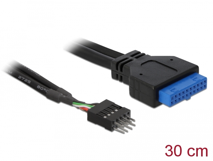

Ich habe einige USB-Anschlüsse, in einem Frontpanel, an dem 2 Geräte nicht erkannt werden. An den Anschlüssen, die im Gehäuse verbaut sind, gibt es keine Probleme.

Am Frontpanel werden Anschlüsse meist nicht erkannt, wenn du das Kabel nicht oder falsch mit dem Mainboard verbunden hast. Vom Frontpanel geht ein Anschluss zum Mainboard. Der Anschluss sieht bei USB 3.0 so aus (rechts im Bild):
800185
Aber da du ohnehin die Anschlüsse hinten verwenden möchtest, ist so eine Karte genau das, was du brauchst. Die Anschlüsse reagieren wie normale USB-Anschlüsse. Du kannst die also bedenkenlos verwenden.
