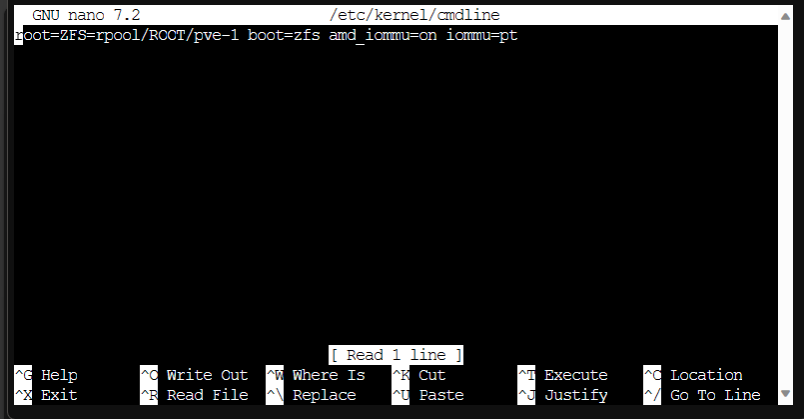

Einstellungen in Proxmox:
"nano /etc/kernel/cmdline"
root=ZFS=rpool/ROOT/pve-1 boot=zfs amd_iommu=on iommu=pt

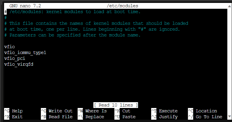

"nano /etc/ moduls"
vfio
vfio_iommu_type1
vfio_pci
vfio_virqfd

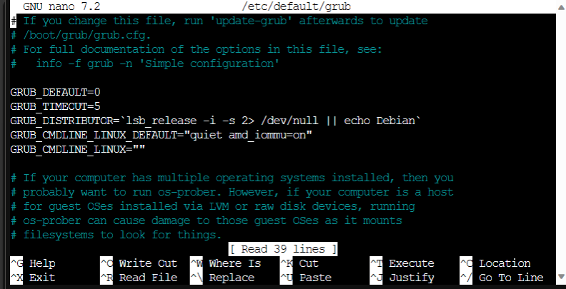

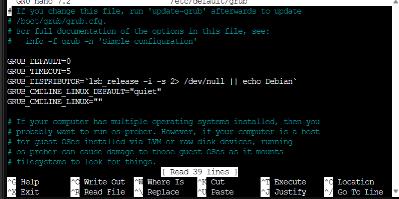

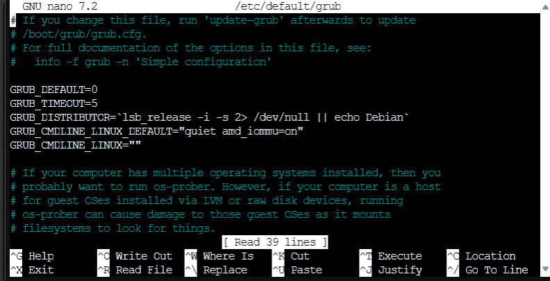

"nano /etc/default/grub"
wahlweise
GRUB_CMDLINE_LINUX_DEFAULT="quiet amd_iommu=on"
oder
GRUB_CMDLINE_LINUX_DEFAULT="quiet"

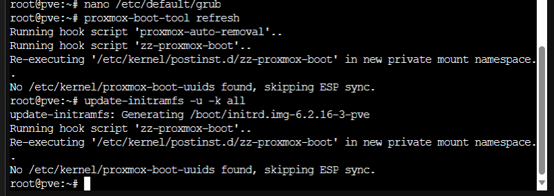

Abschließend noch folgende Eingaben gemacht:
"proxmox-boot-tool refresh"
und
"update-initramfs -u -k all"
und hier kommen die ersten Fehlermeldungen. Bei beiden Eingaben kommt:
"No /etc/kernel/proxmox_uuids found, scipping ESP sync."
