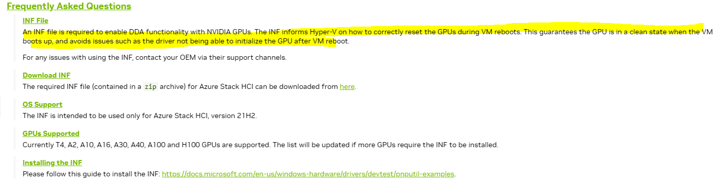

Bis jetzt hatte ich als GPU immer eine „Quadro K1200“ verwendet. -> Funktionierte super: VM ein- und ausschalten, andere VM mit dieser GPU startet, usw. -> alles lief problemlos. Nach einem (teuren) Upgrade auf die „RTX A2000 12GB“ startet jetzt aber die VM nur einmal ordentlich, nach einem Neustart der VM wird die GPU dann aber nicht mehr erkannt (-> der berühmte Error „Code 43“). Hier wird exakt der Fehler beschrieben: https://community.spiceworks.com/topic/2338890-gpu-passthrough-error-code-43-once-vm-restarted​
Genau das sollte aber seit Treiber-Version 465.89 nicht mehr passieren, da NVIDIA offiziell dieses Feature [PCI-Passthrough] implementiert hat (https://www.storagereview.com/news/nvidia-enables-beta-support-for-virtualization-on-geforce-gpus).​
Meine indes wochenlange Recherche der Logs und im Internet ergab, dass die GPU seitens des NVIDIA-Windows-Treibers tatsächlich nicht ordnungsgemäß im PCI-Slot freigegeben/zurückgesetzt wird und man dies nur durch einen Host-Neustart bereinigen kann. NVIDIA selbst kennt dieses Verhalten und hat hierfür extra eine wenige KB-große INF-Treibererweiterung für div. GPU’s bereitgestellt, nicht aber für meine „RTX A2000 12GB“ (GA106). (https://docs.nvidia.com/datacenter/tesla/gpu-passthrough/index.html)​
Ich „werkel“ seit Wochen herum und habe indes sämtliche Konfigurationen getestet (Host-BIOS, ESXi-Setting, VM-BIOS, VM-Setting, VM-Guest-Setting, uvm…) und kann indes behaupten, dass es höchstwahrscheinlich seitens NVIDIA nicht gewollt ist, PCI-Passthrough mit der „A2000“ zu nutzen. …Und genau das ärgert mich: Die „A2000 12GB“ kostet ca. 600,- EUR und verweigert scheinbar diese Funktionalität, die alte und günstige „Quadro K1200“ kann es aber.​
