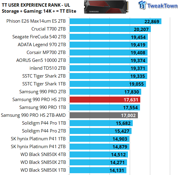

Salierfähig schrieb:@Araska Laut Tweaktown halt noch einen Zacken schneller in Real World Leistung
Ah, danke der Information.
PCGH sah sie beispielsweise - bis auf die Konsistenz - ziemlich on par mit der 990 Pro.
