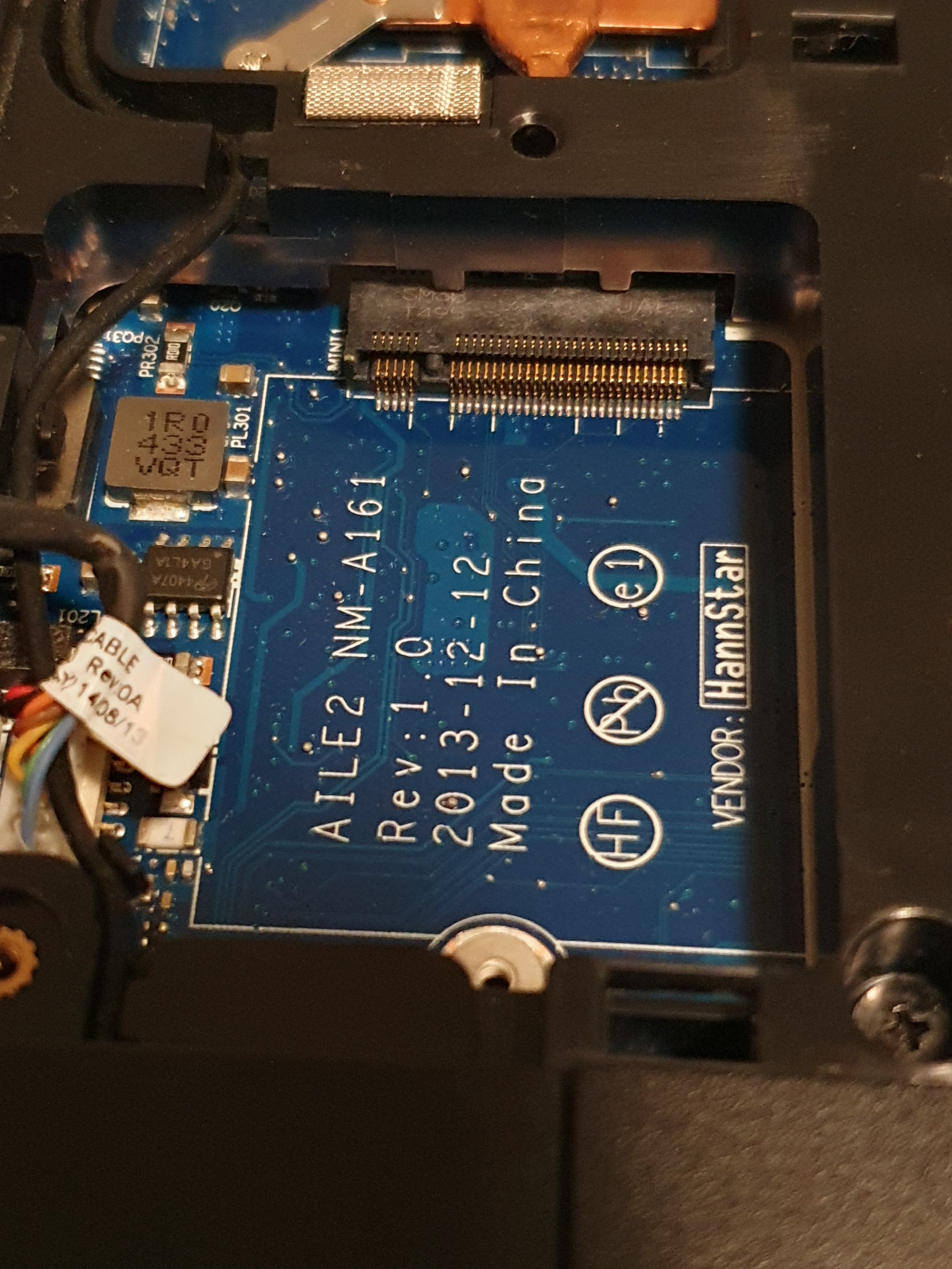

Bin leider null erfahren, was Computer angeht, deswegen hier meine Frage: habe ein Lenovo Thinkpad e540 mit 8 GB RAM und i5 (glaube 4. Generation) und möchte zusätzlich zur Festplatte eine ssd verbauen. Geht das bei dem doch recht alten Laptop? Außerdem weiss ich nicht welche Art ssd unterstützt wird und geschweige denn welche passt (siehe foto). Von dem was ich rauslesen und ausmessen konnte, könnte eine 2242 sata III ssd passen. Allerdings haben manche Leute auch von m.2 PCIe ssd(?) Gesprochen. Könnt ihr mir sagen was da genau passt? Wäre eine große Hilfe! Vielen Dank.

Das könnte mSATA oder mPCIe für eine Netzwerkkarte sein.
Der Slot ist auch kein mSATA, da sind die Pins größer und man hat keine mittige Fixierung an der Oberseite.
Also ich kann dir partout nicht sagen, wofür dieser Slot ist. Auf der Produktseite wird von einer Microdrive geredet, vllt komm die da rein.
So oder so kannst du aber die 2,5" HDD gegen eine SSD austauschen, das ist kein Problem.
Ein M.2 Laufwerk wirst du darin aber wohl nicht verbauen können.
Der Slot ist auch kein mSATA.

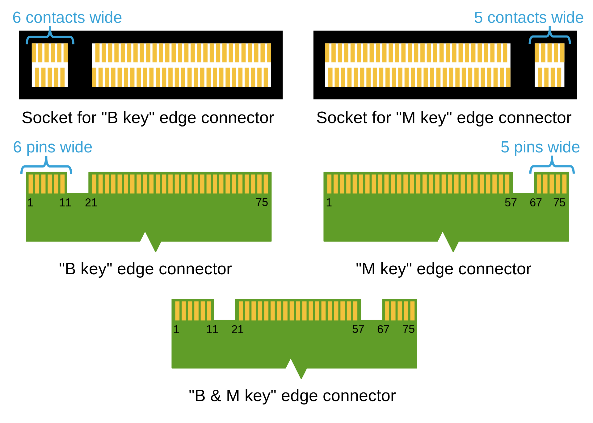

So, nachdem ich die Pins gezählt und mit den Ports verglichen habe, scheint das M.2 B-Key zu sein:
Problem ist, dass das sowohl PCIe als auch SATA sein kann. Oder beides. Was also an Laufwerken darin laufen würde kann ich dir nach wie vor nicht sagen. Lenovo und andere Quellen sind hier ausnahmsweise mal nicht sehr hilfreich diesbezüglich.
Die sicherste Wahl ist, die derzeitige HDD durch eine 2,5" SATA SSD zu ersetzen. Die passen auf jeden Fall, sind günstig, kann man gut weiter verwenden und geben dir die gewünschte Geschwindigkeit.
