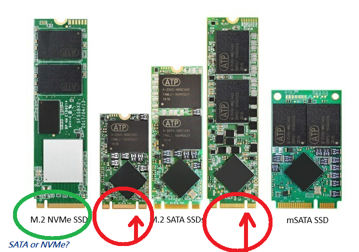

Ich hab noch eine Frage, die mich wahrscheinlich als nicht Kenner der Technik identifiziert:
Die angegebenen SSDs haben vorne 2 kurze und in der Mitte 1 langen...stöpsel(?)
Die, die ich ausprobiert habe hat nur 1 kurzen und 1 langen stöpsel und passt rein. Passen die anderen trotzdem?
Kaufe einfach eine M.2 SATA SSD und schon funktioniert das ganze...
