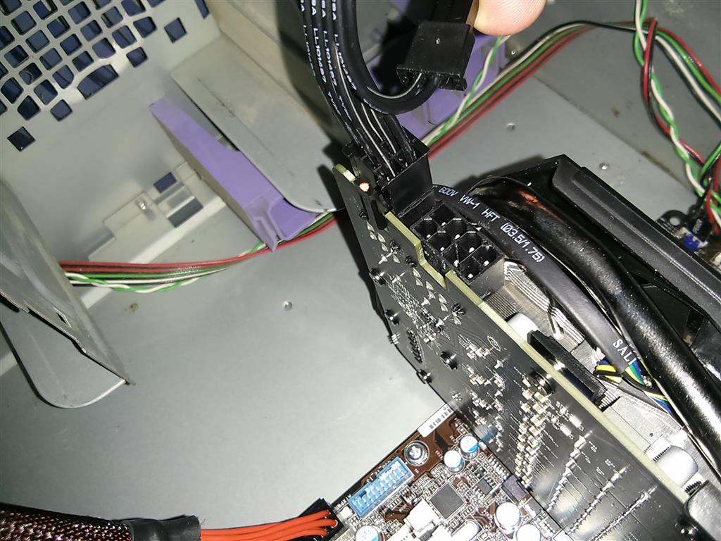

Hi!
Folgende Teile versuche ich gerade erfolglos zusammenzubauen:
- ASRock 970 Extreme4 AMD 970 So.AM3+
- AMD Sempron 145 1x 2.80GHz So.AM3 BOX
- 2x MSI Radeon R9 280X Gaming 3 GB DDR5 PCIe
- 750 Watt Seasonic S12G Modular 80+ Gold
- 2x 2 GB Kingston DDR3 1333
Der PC bootet nicht. Nach ein paar Sekunden fängt der PC-Lautsprecher 5x schnell an zu piepen.
Laut AS Rock Dr. Debug ist es Code "d6" - also Grafikkarte nicht erkannt (http://www.asrock.com/support/faq.asp?id=334). Ich habe dann probiert, erstmal nur 1 Karte einzubauen. Allerdings bekomme ich auf allen 3 PCIe x16 Slots mit beiden Karten die gleiche Fehlermeldung... Muss ich irgendwas jumpern? Hat jemand eine Idee? :(
Brauchst nix Jumpern. Hast du beide Stromanschlüsse an der Karte? Ist auf dem Bild nicht 100% zu erkennen.
CMOS Reset/Clear hast du gemacht?
Nein nur den 6er direkt vom Netzteil.
Ja CMOS habe ich sicherheitshalber nochmal resettet!
Am anderen (jetzt noch nicht belegten) Anschluss muss auch der Stecker dran.
Kein Wunder, dass es dann deswegen auch piept ...
Oh man.... :D
Danke! ^^
Geht jetzt..alles Gut.
Bitte schließen damit ich mich noch noch mehr blamiere ;)
