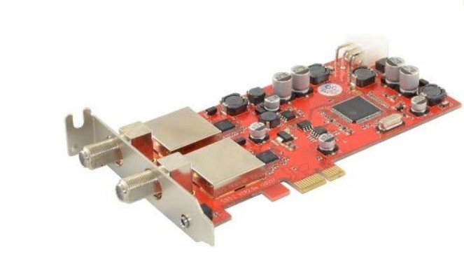

  • Weitere Hardware: DVBsky S952 Sat-Karte (PCIe 1-Standard) siehe Foto
2. Problem:
PC läuft super, aber meine alte PCIe Karte bekomme ich nicht zum laufen. Sobald ich die Karte einbaue leuchtet die weiße Post-Status-Checker LED auf dem Mainboard und der PC bootet nicht mehr. Es ist zwar eine uralte PCIe-Karte Typ1, sollte doch aber ohne Probleme im modernen PCIe-Slot erkannt werden, denn es gibt doch eine Abwärtskompatibilität bei den PCIe-Standards, oder?

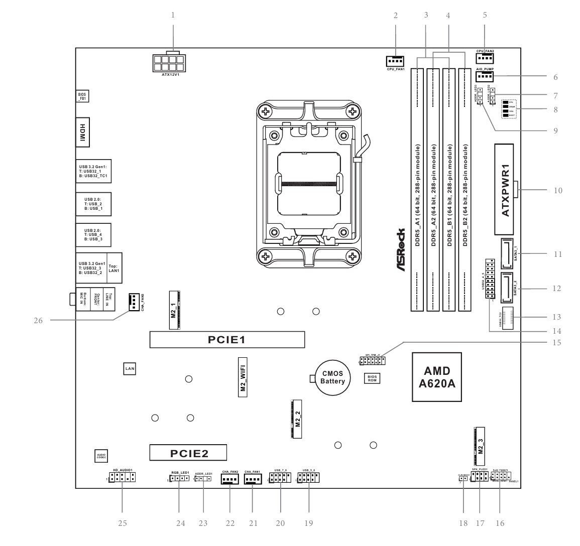

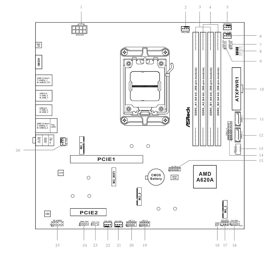

Hallo und danke für eure Tips. Echt super der Support. Also, aktuelles Bios ist drauf und ja, eine die SSD sitzt im Slot direkt unter der Grafikkarte. Ob es die Ports deshalb schon belegt sind, kann ich nicht sagen? Woran erkenne ich dass und wo könnte ich da evtl. für Abhilfe sorgen? Fotos des Mainboard-Aufbaus anbei.

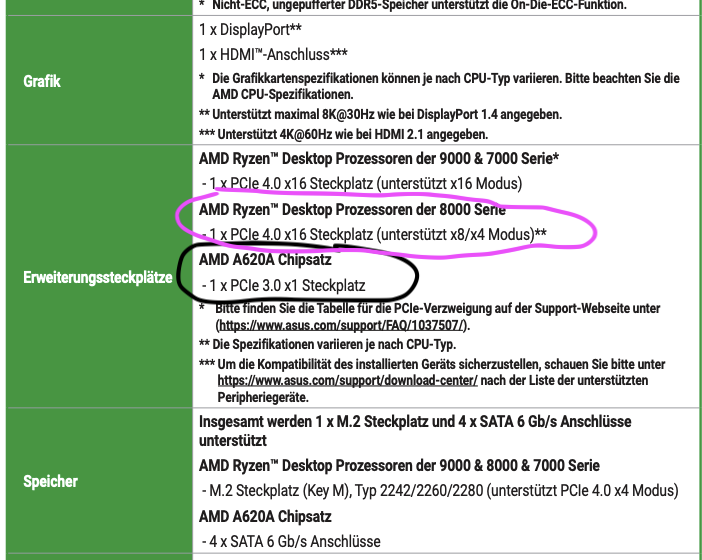

@frankdsl Nein, kein Lanesharing Thema. Du hast den Falschen Anhang, hier wird man schlau draus:
Das Pink markierte ist die Einschränkung durch deine CPU Wahl, hat aber nix mit dem Thema hier zu tun.
