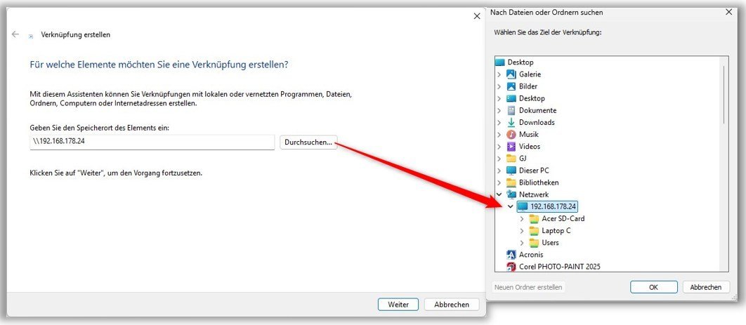

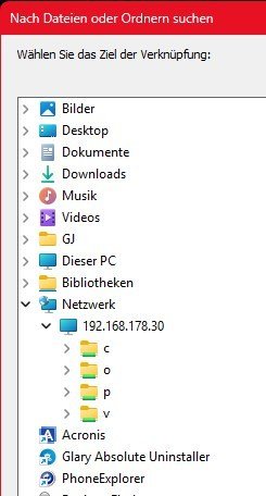

Versuche gerade, unsere PC’s mit WLAN-Netzwerk zu verbinden. Bei meinem neuen PC (PCGJ) hat das geklappt, sowohl den Laptop als auch den PC meiner Frau (PCEJ) konnte ich problemlos erreichen. Ich lege eine neue Verknüpfung an, gebe die ip-Adresse ein und klicke auf Durchsuchen…
Dann bekomme ich den Zielrechner und die verfügbaren Laufwerke angezeigt und kann entsprechend auswählen.

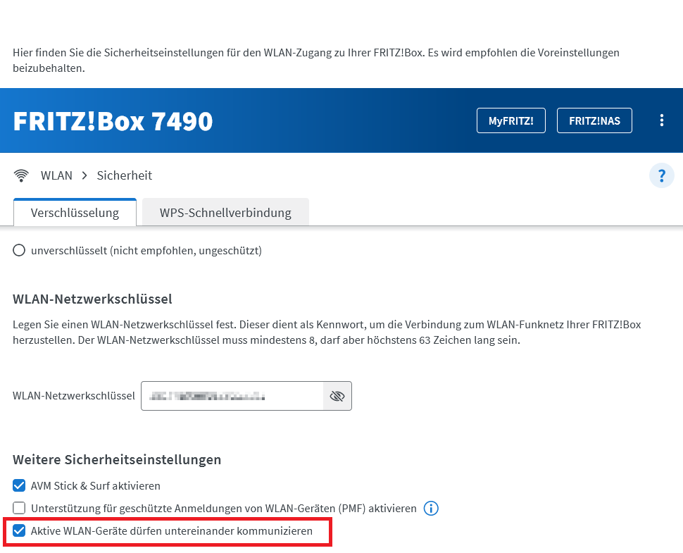

Ist die Kommunikation der Geräte im WLAN untereinander erlaubt?

@eYc; die Kommunikation der Geräte im WLAN ist erlaubt

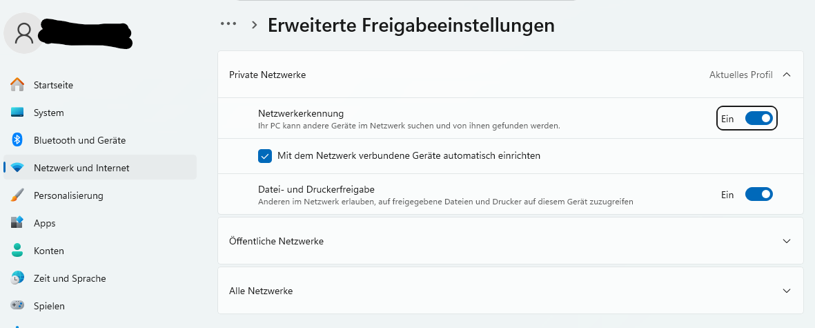

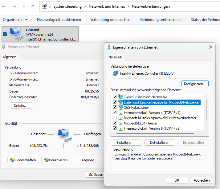

Hast du wirklich auch überprüft, ob die Verbindung "Privates Netzwerk" eingestellt ist? Bei Änderungen, Neuinstallation bzw. Änderung des Anschlusses (PCIe-Slot oder USB-Port), oder hinzufügen eines weiteren Adapters, wird diese Verbindung schnell automatisch als "Öffentliches Netzwerk" "erkannt".
Wie pingst du denn überhaupt? Mit IP-Adresse, oder mit Rechnername?
Ausgabe wäre vielleicht auch interessant, da wo's offenbar nicht "funktioniert" mit der "Erreichbarkeit".
Mir wäre das neu, wenn das nicht funktionieren soll, auf einer Standard-Installation mit eigenen, privaten Rechnern im privaten Netzwerk.

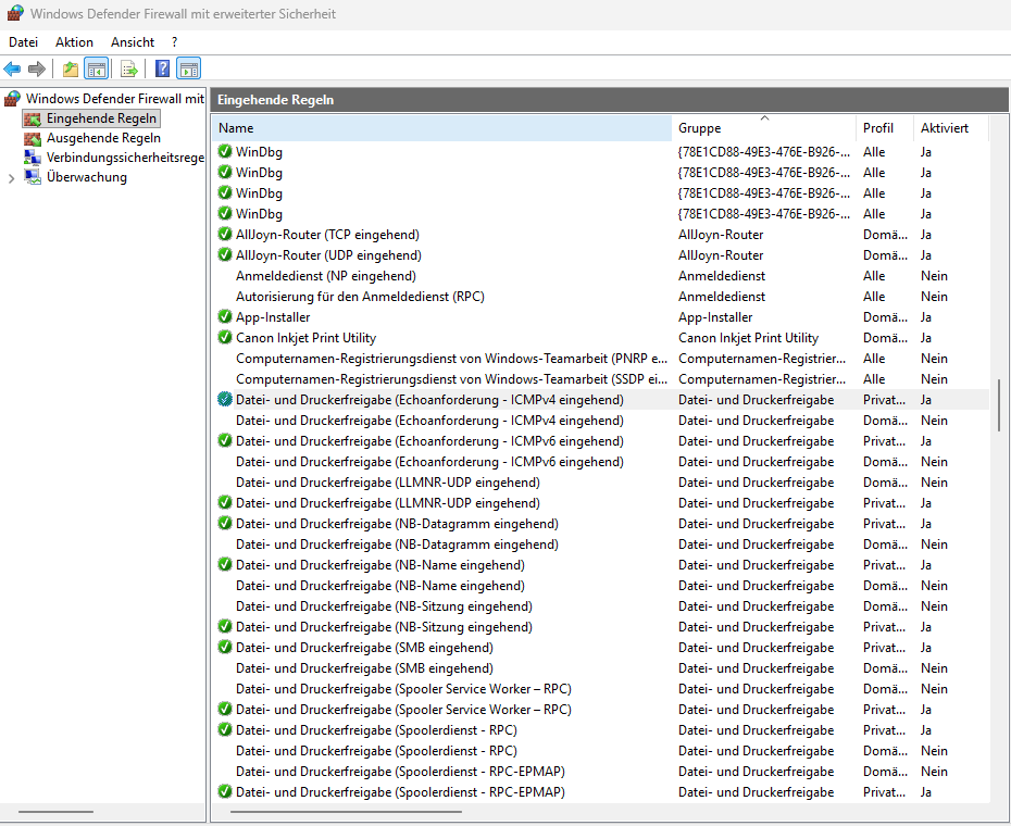

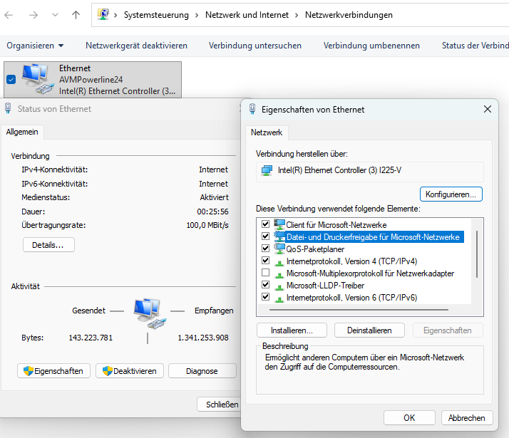

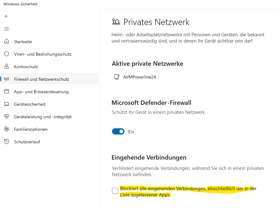

Firewall-Einstellungen, Sicherheitseinstellungen und erweiterte Freigabeeinstellungen schon überprüft?
Windows-11_2026-04-05_Netzwerk_Adaptereigenschaften_Ethernet.pngWindows-11_2026-04-05_Netzwerk_erweiterte-Freigabeeinstellungen.pngDefender_2026-04-05_Firewall_Eingehende-Regeln.pngDefender_2026-04-05_Sicherheitseinstellungen_Privates-Netzwerk.png

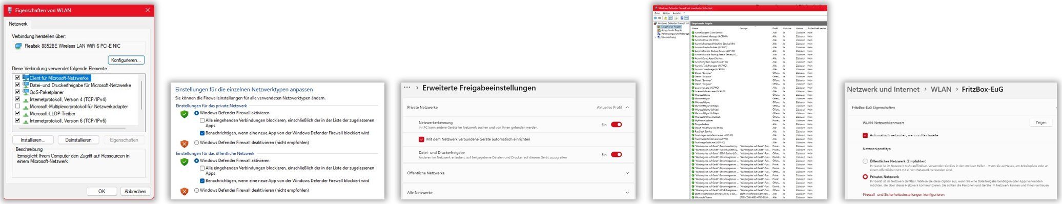

Hier mal meine Einstellungen:
