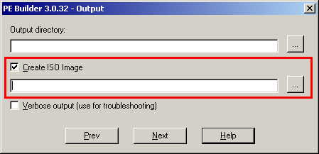

scheinbar. wenn der pebuilder fertig ist, wird ein iso-file erstellt. mit welcher version arbeitest du?
Hast du auch im entsprechenden Menü den Haken gesetzt, dass er ein ISO-Image erstellen soll und dort auch einen gültigen Pfad angegeben?
MfG mh1001

ja, den haken braucht man. die version gibt es auch als deutsche variante. auch die version 30.34 hat schon jemand übersetzt.
nachdem er das schrieb
You can now record the ISO image to your CD-Rom or DVD media using your favourite recording program. Do not record it as a regular file! You must record it as an (ISO) image!
For example; when using Nero Burning Rom, Close the Wizard. Select "File" and "Burn Image". Select the ISO file "C:\Documents and Settings\Administrator\Desktop\HRY\pebuilder3032\pebuilder.iso" and select "Burn".
bin ich prev gegangen dann habe ich den Haken auch gesehen.
Aber davor nicht.
Ich mache das mit XP64 bit. Kann es der Grund sein?
Habs mit Haken 3 x probiert und ist nur ein Ordner mit
