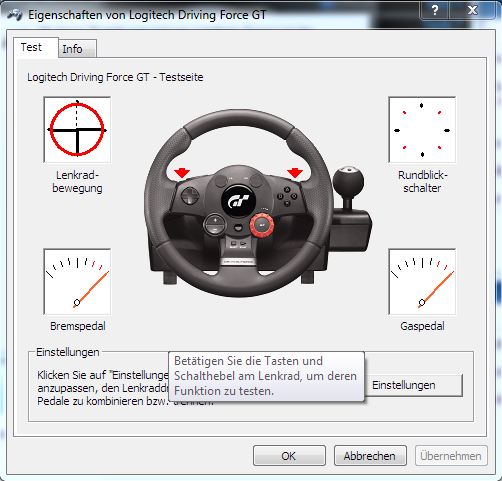

hm... wie siehts denn bei der kalibrierung im treiber aus? bekommst du 100% von gas und bremse hin?
Wenn sich die Zeiger beim Tritt auf das Pedal bewegen müssen, dann nicht.
ja in meinem bild hatte ich beide pedale bis zum anschlag gedrückt ansosnten ist der zeiger auf der linken "nullstellung"
wenn sich die zeigen nicht bewegen wenn du die pedalen benutzt scheinen sie nicht richtig zu funktionieren
Ich halte die Pedale in der Zwischenzeit auch für defekt und werde den Verkäufer mal Fragen, was er von Gewährleistung hält. Als Privatverkäufer hat er die nämlich nicht ausgeschlossen.
