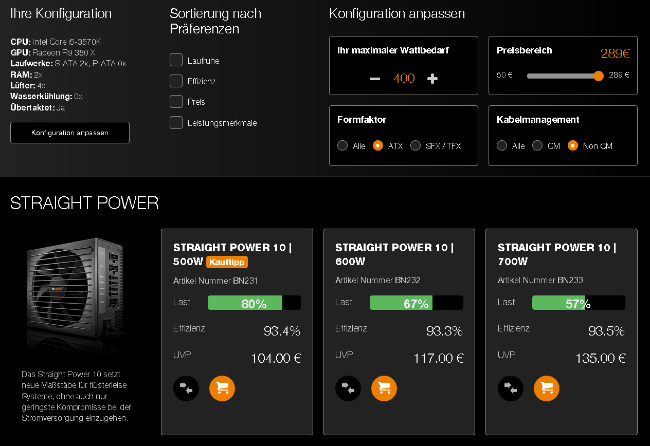

lt. Rechner auf der beQuiet Seite, hast du beim Netzteil mit deinem System eine Auslastung von 80% und Effizenz von 93,4%, sollte also reichen.
Mir ist auch gestern einer meiner Pirelli Reifen explodiert und deswegen soll ich keine mehr kaufen?
NT sind wie alles im PC, Gebrauchsgegenstände die Produktionstoleranzen und Abnützung unterliegen, nichts hält ewig und irgendwas im PC ist immer die Schwachstelle.
Auf irgendeinen Rechner würde ich mich nicht verlassen, das weiß man am besten selbst. Ansonsten hast du aber recht bezüglich Abnutzung.

Ich berechne auch meine PCS mit dem TDP der Teile die ich einbaue aber war zu beschäftigt jetzt alle Teile zu googeln.
Aber mit dem Rechner kann man es recht gut abschätzen und mehr als 50W kann in meinen Augen nicht bei der Spec der Unterschied sein wenn nicht übertaktet wurde.
