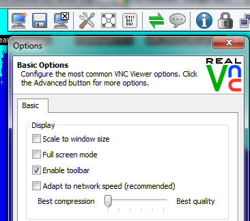

Am schnellsten würde es gehen wenn du mit VNC (ich nutze RealVNC gibt aber auch Freeware Alternativen wie UltraVNC oder ThightVNC) ohne VPN arbeitest.
Hier kannst du dann in den Connection Einstellungen auf "Best compression" runtergehen. Dann wirds flüssiger aber unansehnlicher.
screenzj-png.226700
Ich möchte dir jedoch mit Nachdruck dazu raten VPN zu nutzen und darüber mit VNC zu arbeiten. Grad bei Firmendaten sollte man keine Kompromisse in Sachen Sicherheit machen.

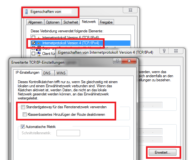

Das alles geht allerdings nur, wenn die VPN Verbindung nicht als Standardgateway verwendet wird.
dns-png.226703
Es reicht übrigens wenn die "Eingehenden Verbindungen" nur an das TCP/IP Protokoll gebunden sind. "Client für Microsoft Netzwerke" oder "Datei & Druckerfreigabe" wird sofern du kein SMB wünschst nicht benötigt. Ach ja, bedenke bitte auch dass dein Server nun für Angriffe von außen auf dem Port 1723 empfänglich ist. Daher solltest du dir ein spezielles Einwahl Benutzerkonto erstellen.
Dies sollte ein Gast Konto sein dessen Passwort maximal komplex ist.
Diesem und nur diesem weißt du dann die Berechtigung zu sich per VPN einwählen zu dürfen. Nachträglich entfernst du dann noch die Gruppenzugehörigkeit des Accounts zur "Gäste" Gruppe. Somit wird verhindert das man sich mit diesem Account auf dem Server einloggen kann.
Bekommt ein Angreifer nun aus irgendeinem Grund zugriff auf den VPN Server so hat er noch keinen Admin Zugriff auf den Server. Sondern nun die Zugangsdaten von einem Account der nichts darf außer sich per VPN einwählen.
