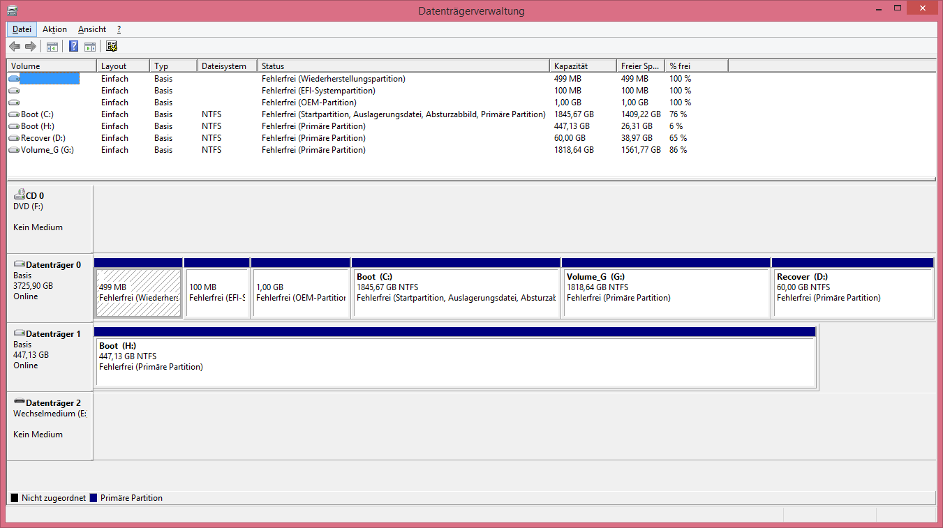

Deshalb solltest Du Dir ja mal die Datenträgerverwaltung ansehen, normal sind die Daten bei neueren Betriebssystemen auf eigenen Partitionen, die haben keinen Laufwerksbuchstaben. Bild machen und hochladen, dann wissen wir mehr. Wie hast Du denn die Platte bearbeitet um kleinere Partitionen zu bekommen, die auf die 500er passt?

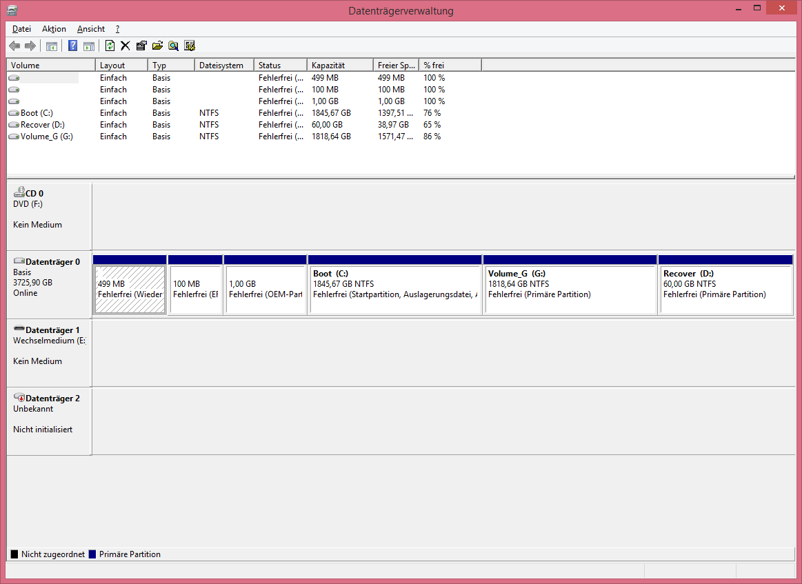

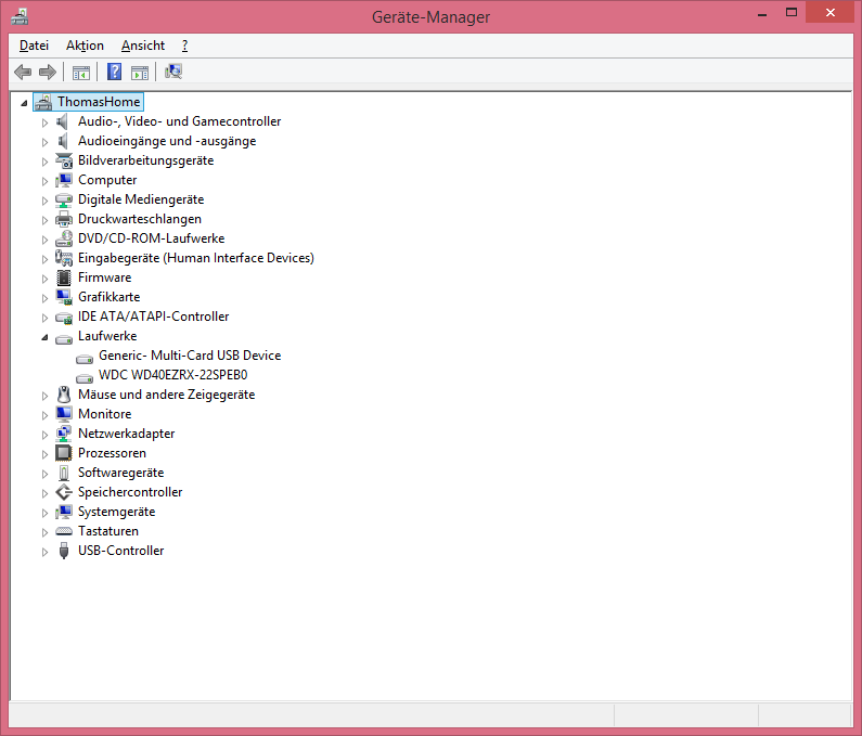

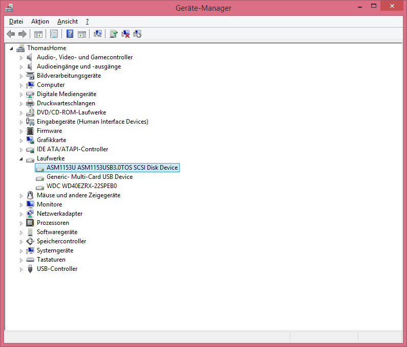

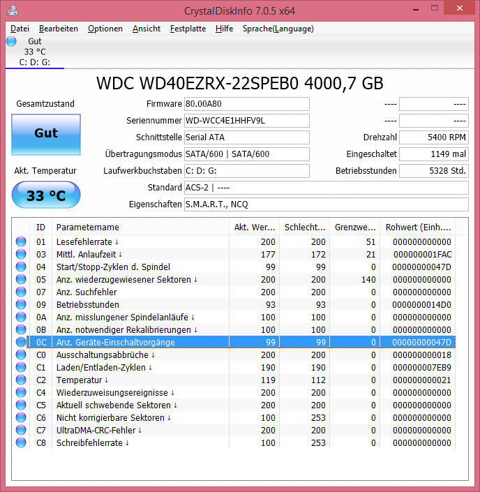

so ich habe jetzt mal kurz 3 Screenprints gemacht ... 1x CrystalDiskInfo .... und je 1x vom Gerätemanager vor Adapter einstecken und einmal nach Adapter am USB-Port einstecken ... da sieht man bei Laufwerke die SSD .. in den Eigenschaften sieht man, dass sie nicht initialisiert ist ... aber das kann ich nicht ändern, da in der Datenverwaltung es nicht funktioniert. Screenshot 2017-07-23 22.27.04.pngScreenshot 2017-07-23 22.26.39.pngScreenshot 2017-07-23 22.27.40.png

Bild der Datenträgerverwaltung wäre nicht schlecht.

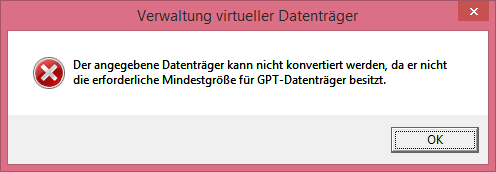

kommt .. es öffnet sich gleich ein Fenster .. dann nee Fehlermeldung .. und dann das originalfester.Screenshot 2017-07-23 22.35.12.pngScreenshot 2017-07-23 22.35.18.pngScreenshot 2017-07-23 22.35.28.png
Phanos: setzt voraus, das die Platte am SATA ohne Probleme läuft :-) ... tut sie das?
Und was siehst Du noch, da sind doch einige Parts ohne Buchstabe, die müssten zum Booten von SSD auch drauf.
Man sieht bei CrystalDiskInfo nur die HDD und kein weiteres Laufwerk, wohl aber im Gerätemanager den USB Adapter.

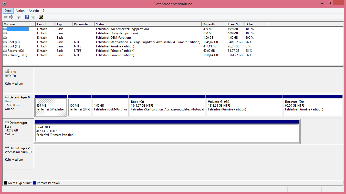

SSD ins Gehäuse eingebaut - an SATA-Port 3 angeschlossen und mit Klon-Software Partition C auf SSD gezogen.
D. h. SSD wurde erkannt und konnte genutzt werden.
Leider bootet die SSD nicht - geht gleich ins Bios und beim Schließen startet Bios erneut. SSD wird im Bios erkannt und die Einstellung für SSD (AHCP oer so ähnlich) ist automatisch auch schon drin.
Jetzt muss ich mir noch Gedanken machen, wie ich die SSD zum booten bekomme.
Es gibt in der Partition ohne Laufwerksbezeichnung den Bereich EFI.... (mit 100 MB) - allerdings mit FAT32 angelegt.
Muss oder kann ich diese Partition extra auf die SSD nach klonen?
Oder könnten die Bootdaten noch woanders liegen?
Leider habe ich keine wirklich "richtige" kostenlose Klonsoftware gefunden, die ein System von einer Partition klont. Ich habe AOMEI Backupper (free-version) benutzt. Alle anderen wollen immer die Festplatte klonen - und die hat 2TB - und soviel gibt meine SSD nicht her (500 GB).
Ja man muss auch die kleinen, versteckten Partitionen klonen damit Windows booten kann, da auf einer von denen in aller Regel der Bootloader steht. Poste mal einen Screenshot der Datenträgerverwaltung, am Besten wo man die HDD und die SSD sehen kann.
Da fehlt ja auch alles was zum Booten gebraucht wird auf der SSD, so kann das auch nicht klappen. Da aber eine 4TB HDD als Systemlaufwerk verwendet wurde, muss der Rechner im UEFI Modus laufen und ohne die EFI Partition wird schon mal nichts. Dann müsste man schauen was genau auf den anderen ist und vor allem wo der Bootloader steckt, der dürfte hier angepasst sein um eine Recovery von der D: Partition (die sollte eigentlich keinen Buchstaben haben!) zu ermöglichen, sofern dort noch das drauf ist was dazu benötigt wurde. Mit welchem Tool hast Du geklont?

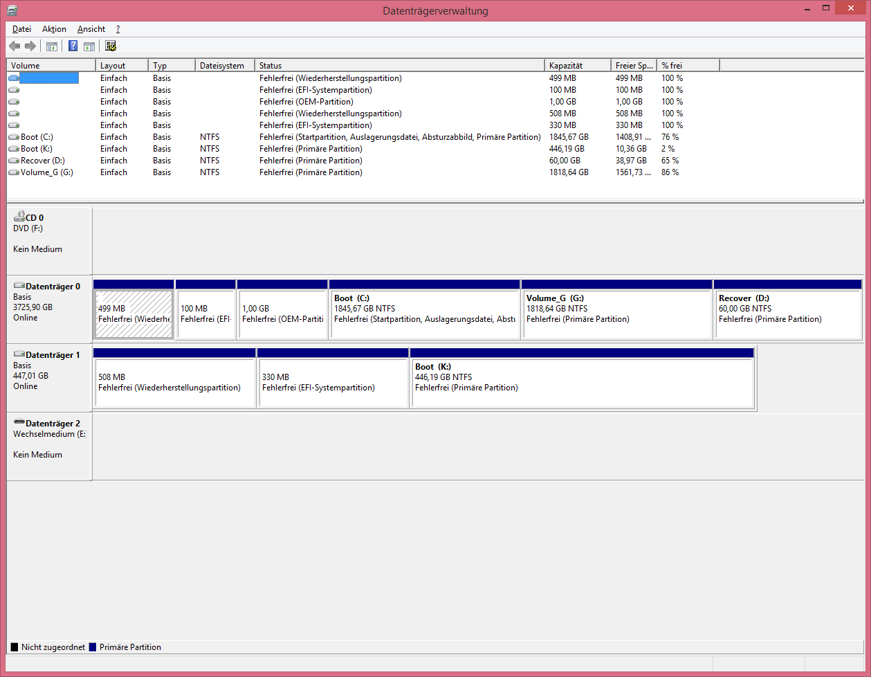

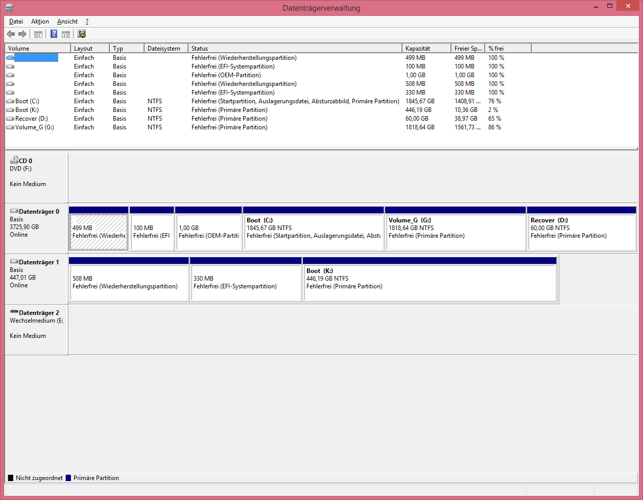

runtergladen ... und geklont ... hier der print von der Datenträgerverwaltung nach dem klonen Screenshot 2017-07-26 23.36.18.png
jetzt werde ich nachher runterfahren ... HDD ausstöpseln und SSD an SATA-1 setzen und testen ob der pc bootet.
Sieht schon mal besser aus, probiere ob der Rechner nun davon bootet.
:schluck: :daumen: ... er bootet ... meine Verehrung hast du ... herzlichen Dank.
