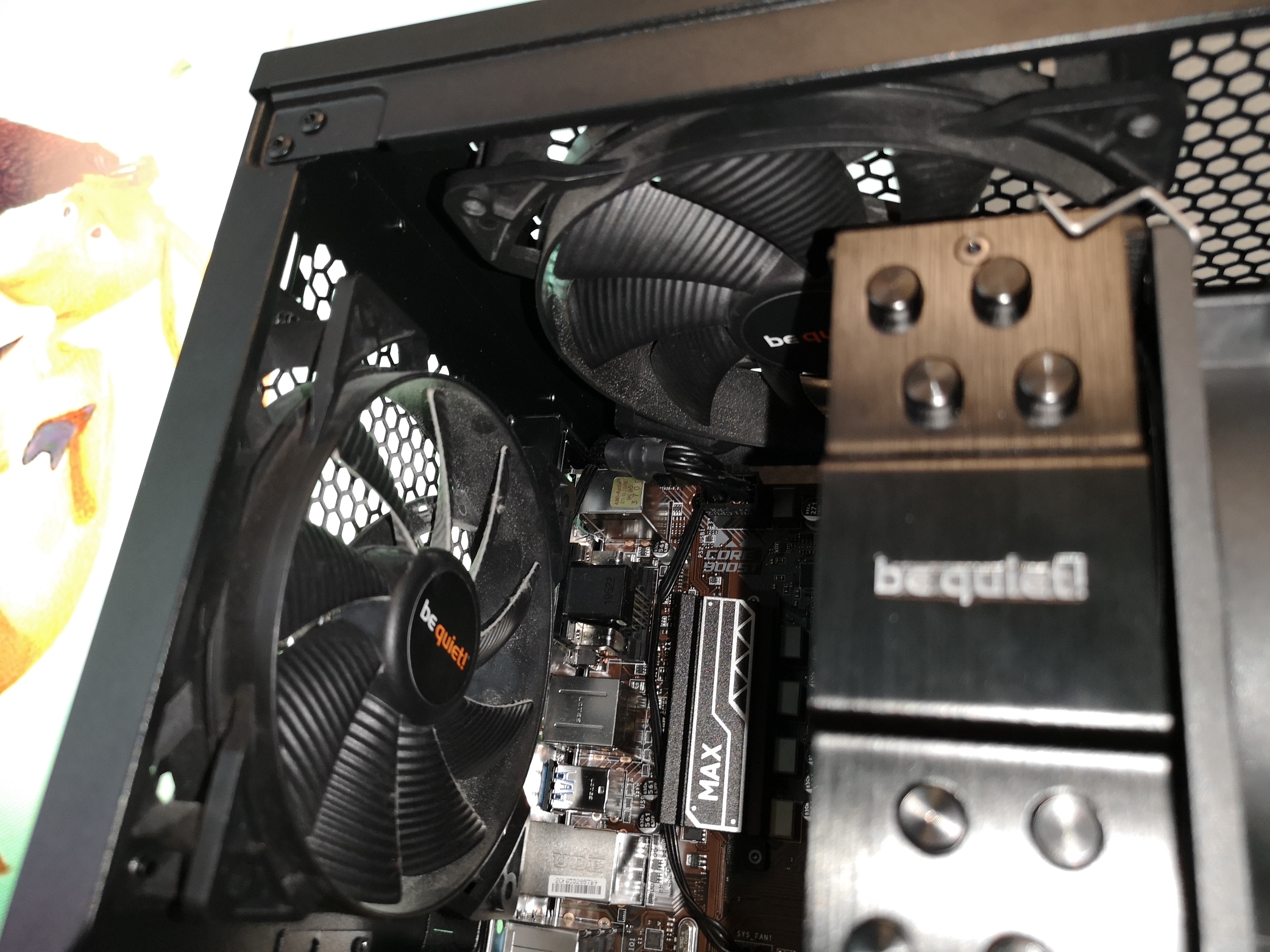

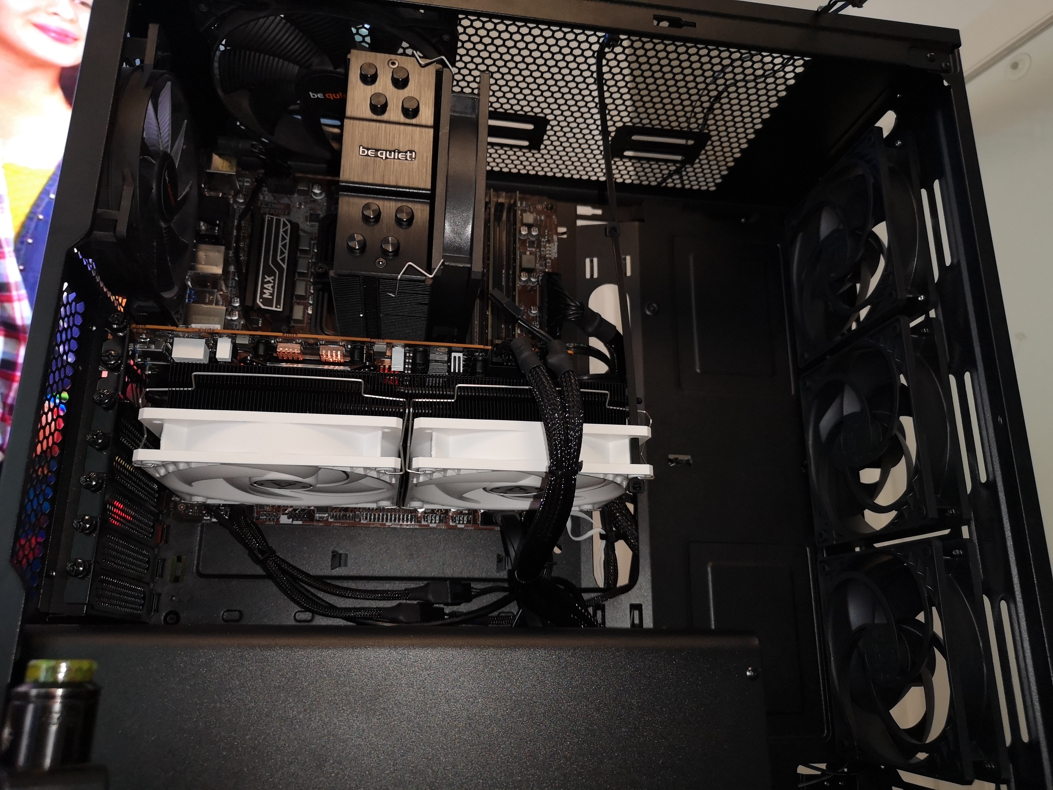

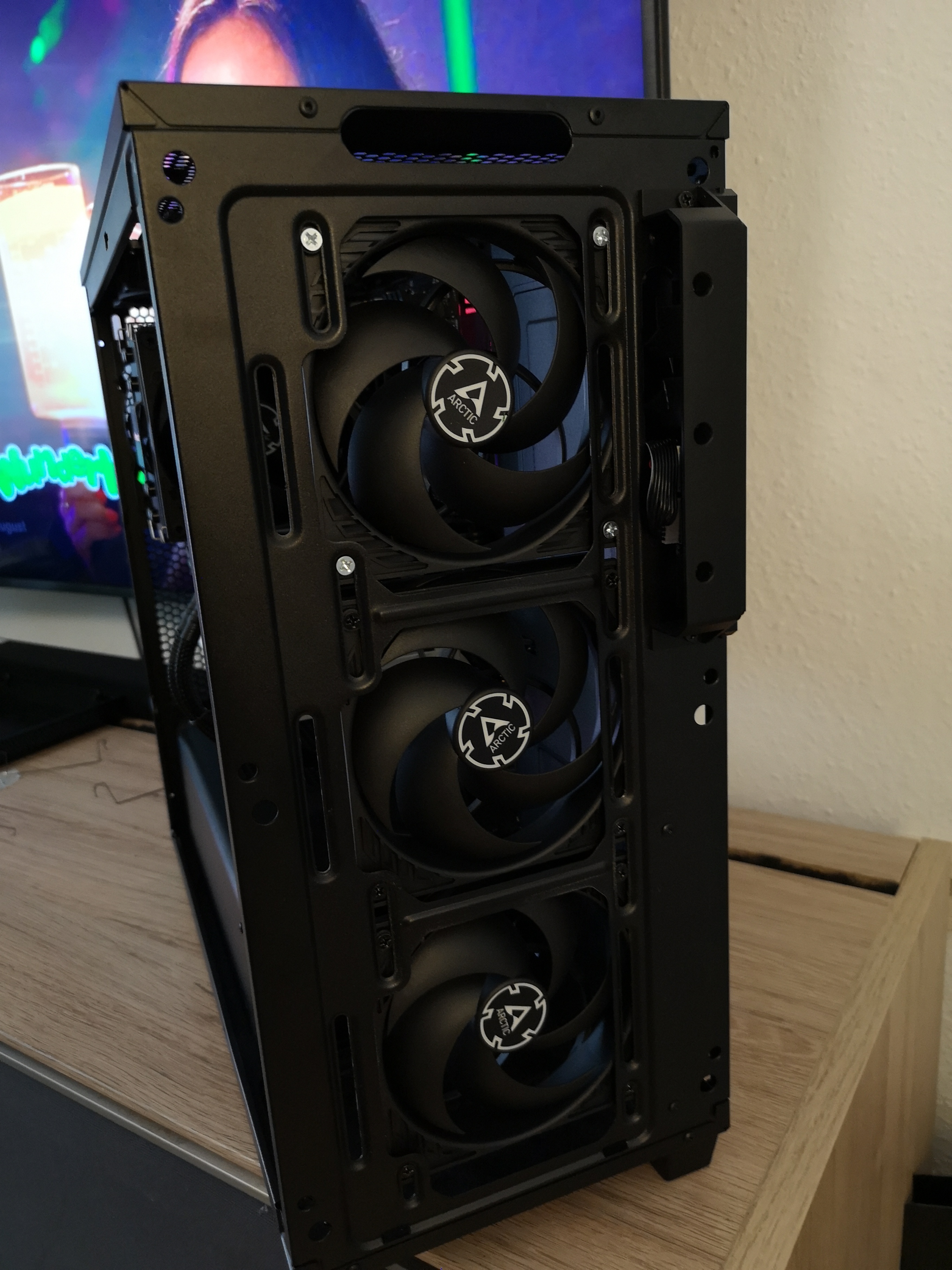

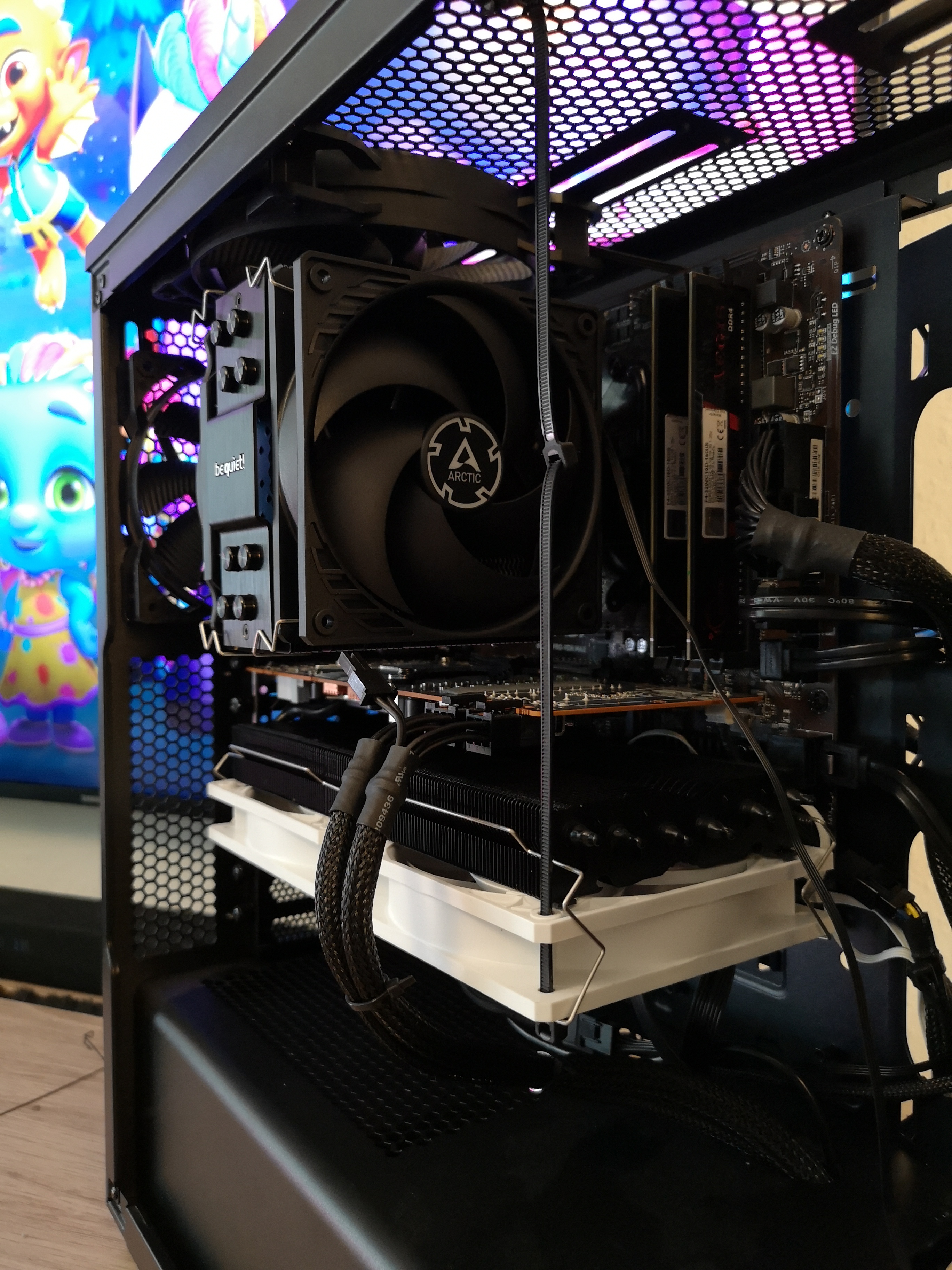

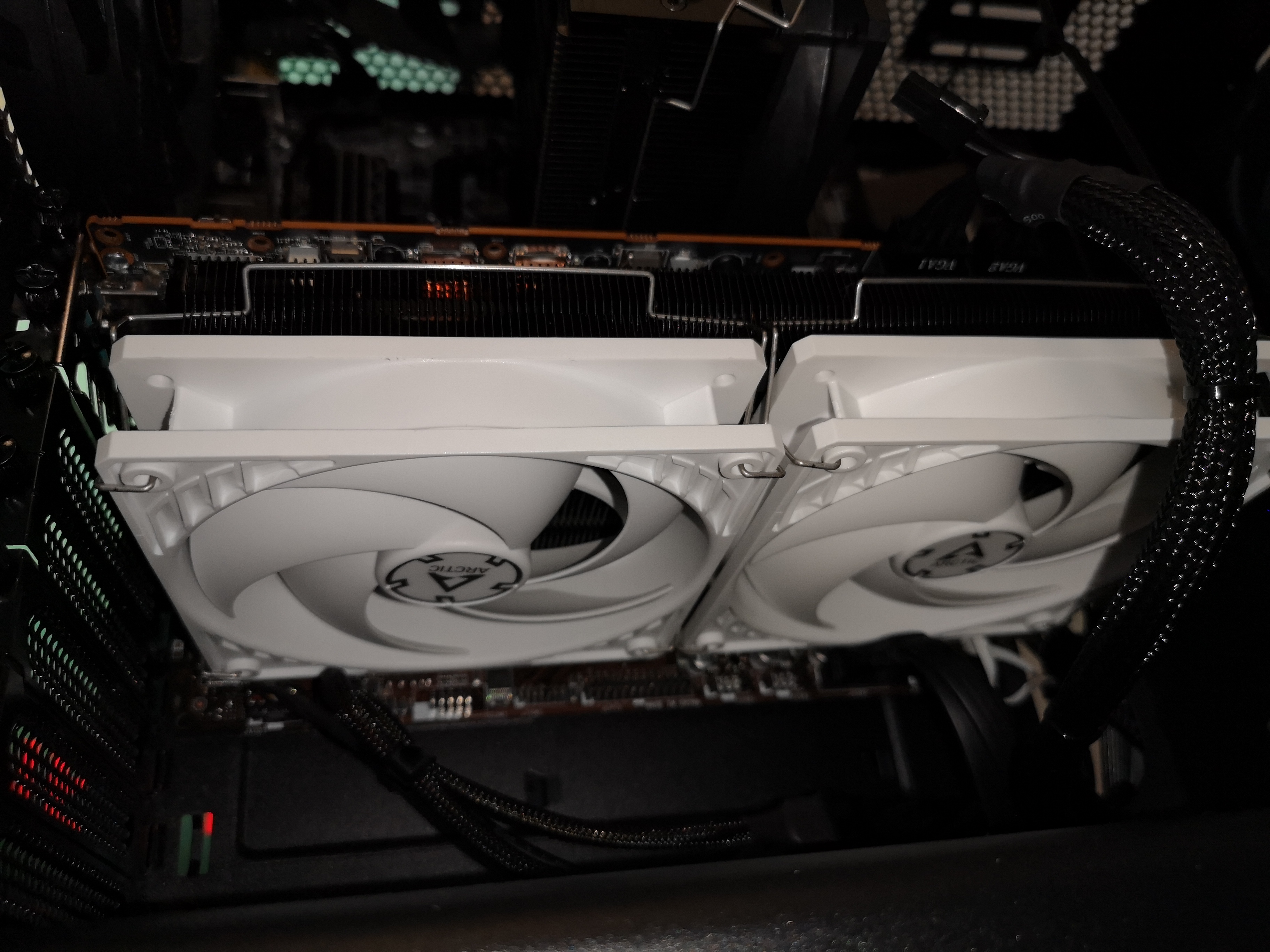

Habe mal Bilder gemacht, hoffe man erkennt es.
