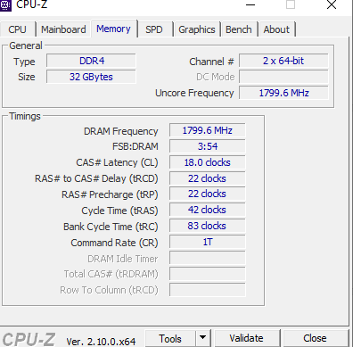

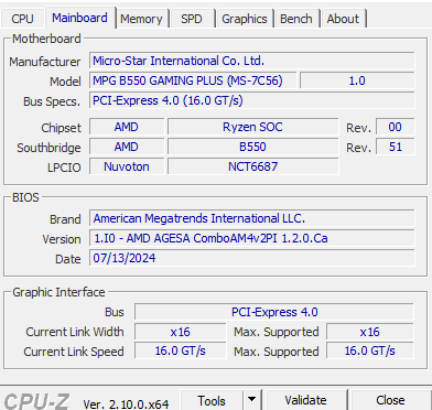

Wir können ja noch tiefer bohren und generelles abschecken.
Einen Screenshot von CPU-Z Memory und Mainboard-Tab bitte.
