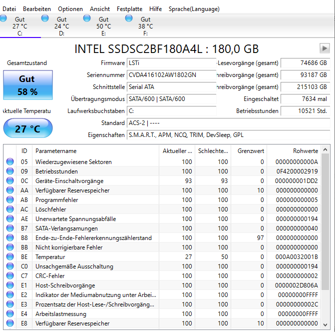

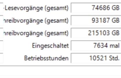

Alexander2 schrieb:
58% Lebensdauer Festplatte? Mal nachchekcen was crystalsikinfo davon hält.
Also das ist ja schon "Walking Dead"
Das ist meine Windows SSD.

Also mich würden 58% besorgen, mindestens. Das muss aber nicht unbedingt heißen, das di eMorgen hin ist. vielleicht auch erst in weiteren 10000 Stunden betriebsszeit. wer weiß. Sicherungen hast du?
Sicherungen habe ich keine nein. Wäre es sinnvoll Windows umzuziehen? Die Stutter kommen wohl nicht von der SSD?

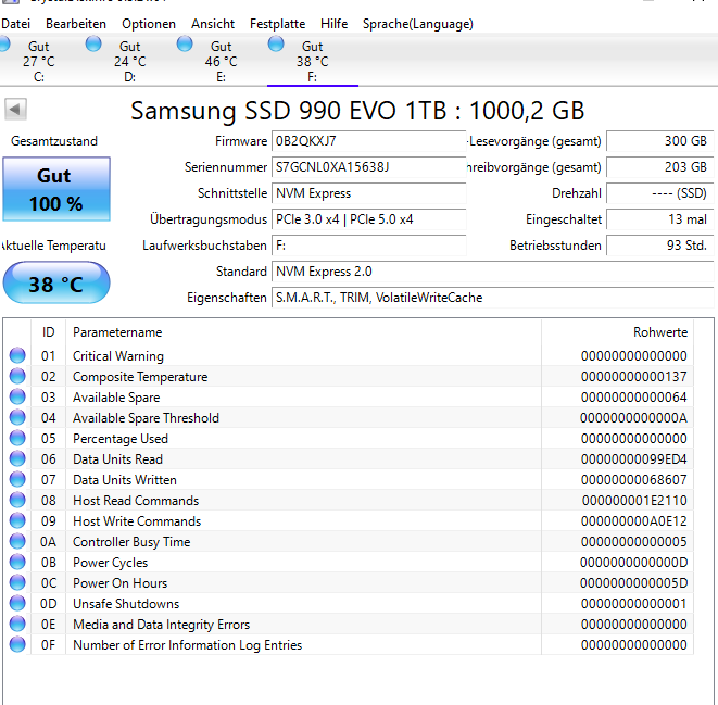

Die halb tote SSD ist meine Windows SSD. Das hier ist die neue.

falsch, die Daten stammen von einer alten SATA SSD und nicht von der neuen M.2 SSD
ich hab dennoch eine Frage an den TE
wieso kauft und steckt man eine 5.0 SSD auf nen 3.0 Slot?
5.0er SSDs werden oft zu heiß, und bieten für den zocki zock Alltag keinen Mehrwert, das haben 4.0 SSDs schon nicht getan
Reaktionen: NerdmitHerz, redjack1000 und LarryVanLobster
Von der kastrierung der PCIe 5.0 auf PCIe 3.0 mal ganz zu schweigen
Reaktionen: LarryVanLobster
Daran hab ich noch gar nicht gedacht. :freak: Joa, ich hab die Slots vertauscht.
NerdmitHerz schrieb:
Dann ist die jedoch gebraucht gekauft worden, denn 7 Tage und diese Werte
Fairer weise musst du ihm zugestehen, das er 2 SSD hat und sicher die neue mit neu meinte :D

@LarryVanLobster ich würde für einen Test zumindest in Betracht ziehen, das die SSD nen Problemfall ist, also eben mal ohne ide Testen, jedoch kann ich das an den Werten so nicht wirklich fest machen. es kann auch sein, das alles in Ordnung ist.
Das bei 70FPS alles und immer Flüssig ist und hingegen bei 180FPS es hakt spricht nicht gerade für die SSD als Problem.
