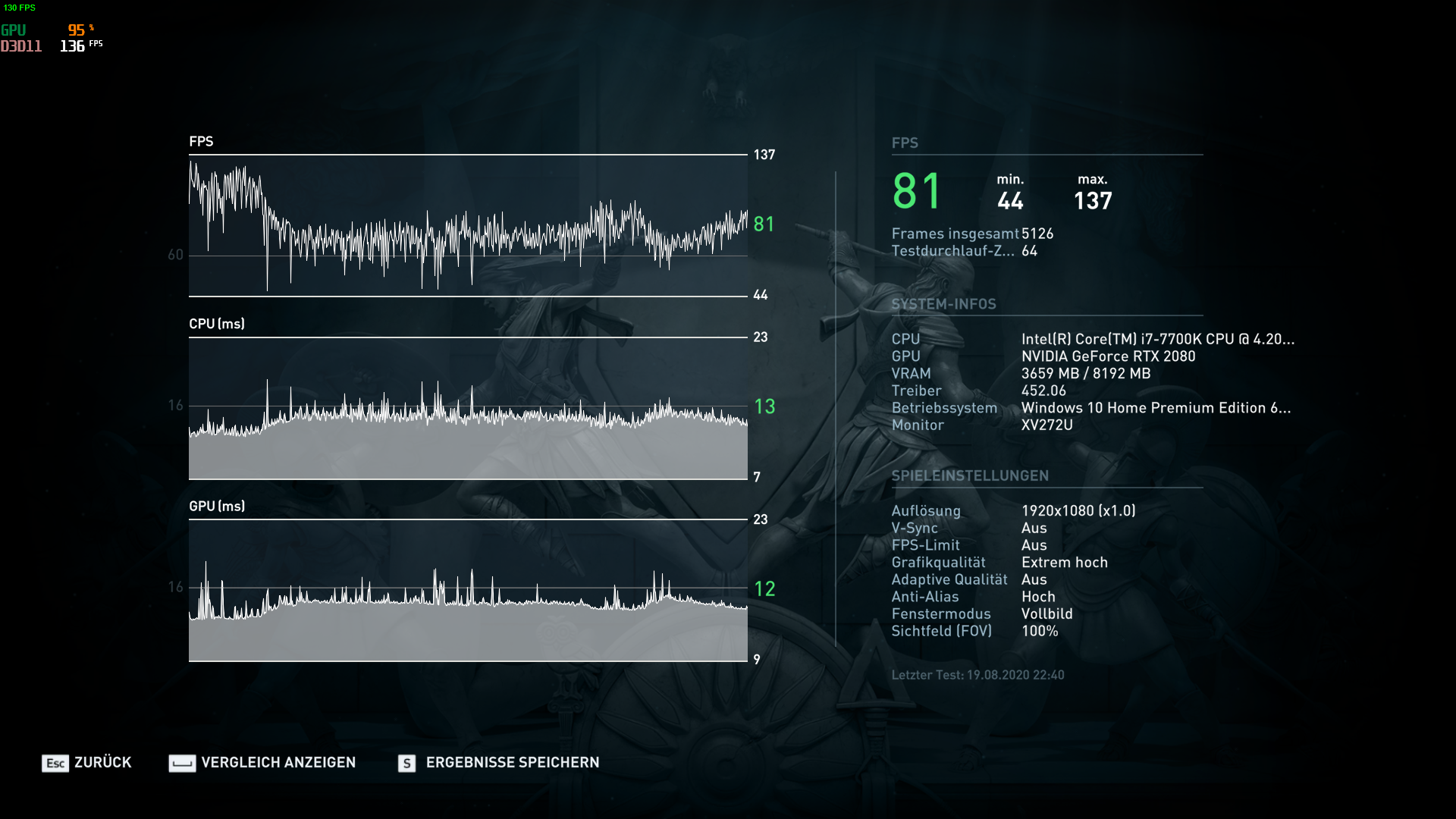

Mal was anderes, mich wunderts warum du mit dieser CPU "nur" auf 70 FPS Average kommst?!
Da komme ich mit meinem 7700k auf ~80FPS @ FHD Extrem Hoch, was du als Ultra bezeichnest.
ACO profitiert ja von mehr Kernen. Nur mal so...
Nicht böse gemeint.
Edit: GPU wird bei mir nicht komplett ausgelastet ~90%, 7700k limitiert vorher, @720p 85 FPS - ACO halt.

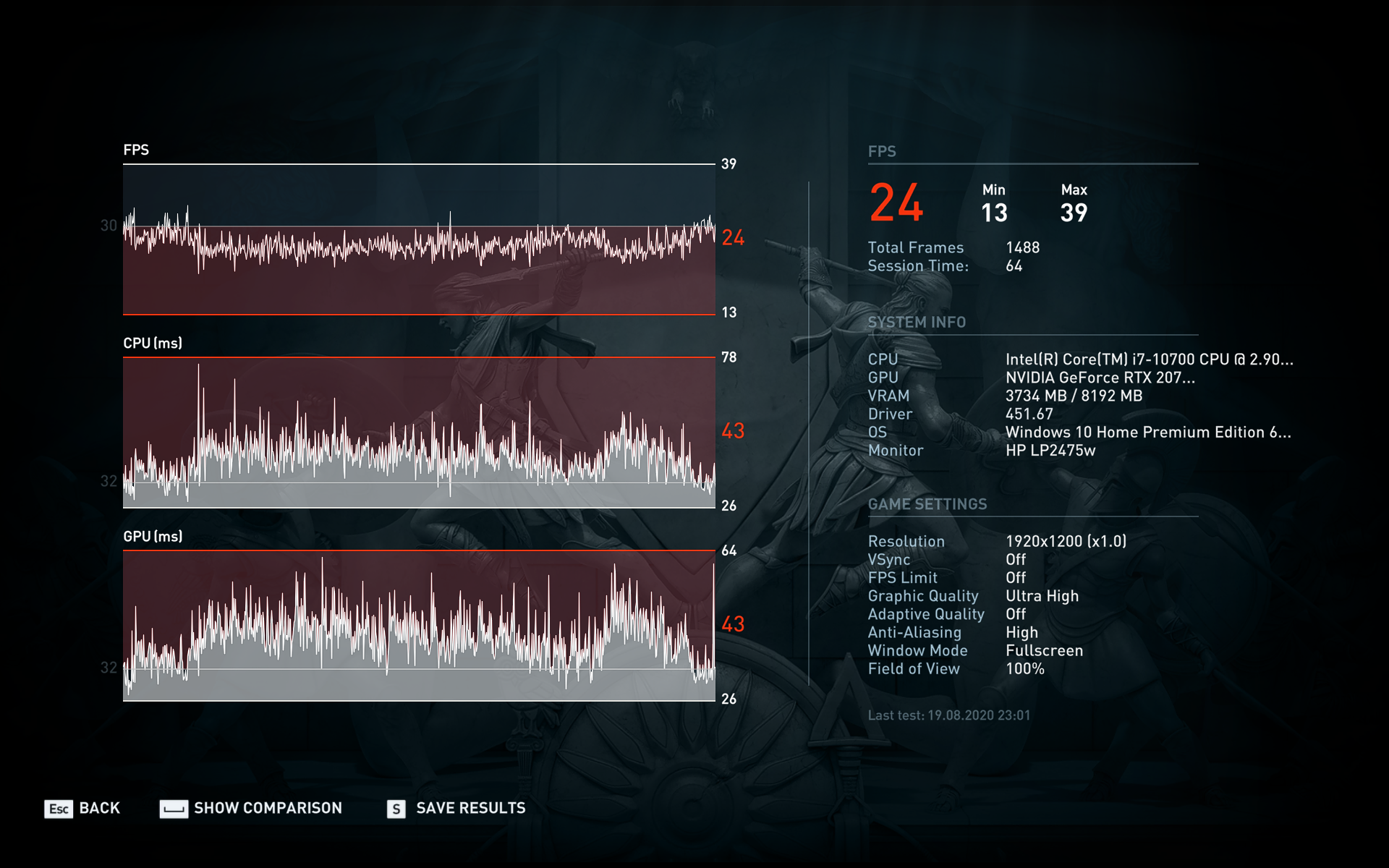

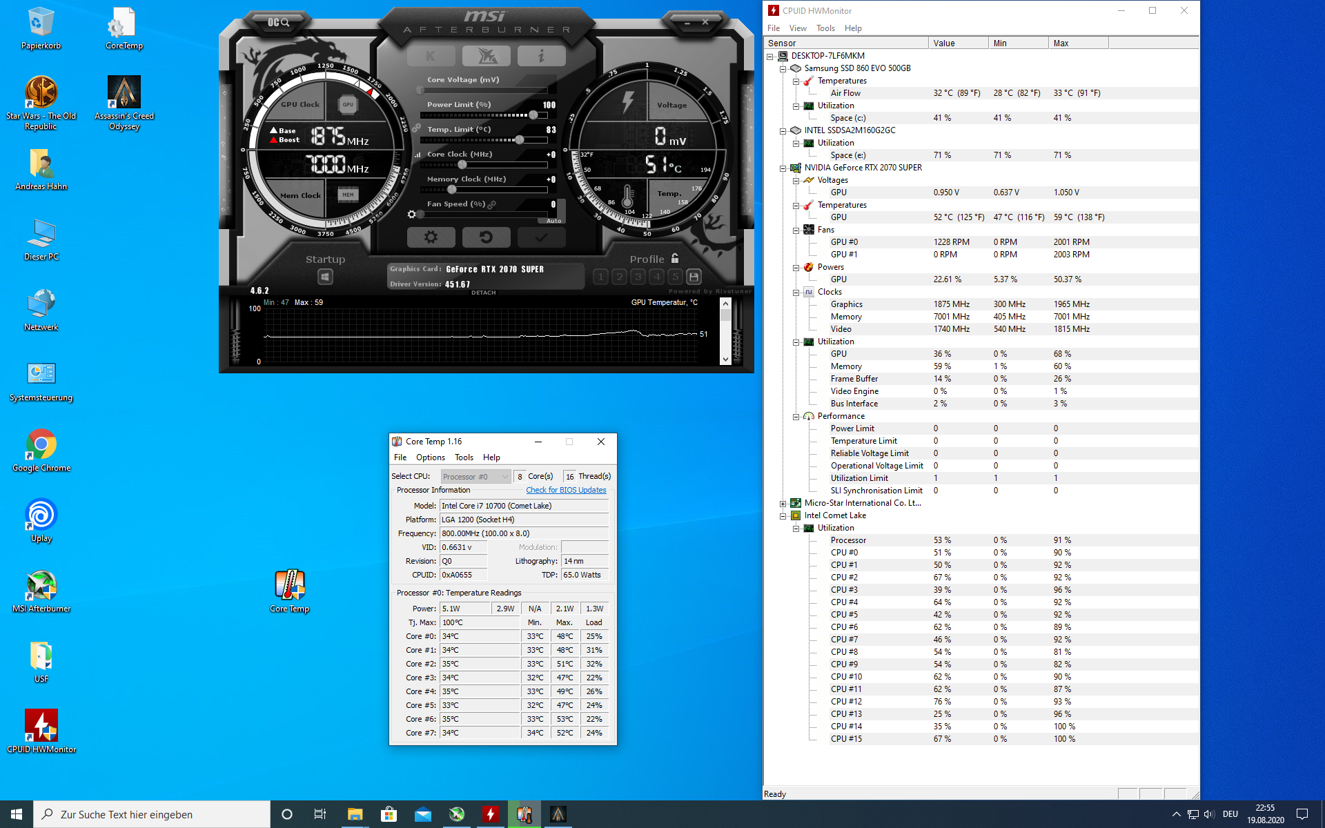

Ich habe unten mal ein screenshot von HWMonitor + MSI Afterburner + Coretempo angehängt - sowie zur Illustration das Testergebnis des Assassin´s Creed Odyssey benchmark. Vorher waren das 70 - 71 fps.
Mir ist noch folgendes aufgefallen - nach einem Neustart des Systems ist die CPU-Auslastung der Kerne (HWMonitor) zwischen 0 und 3 %. Nachdem ich das Spiel wieder verlasse, bleibt diese im Bereich von 20 % für alle Kerne. Irgendwas muss da doch im Hintergrund laufen - sowohl während des Spiels als auch danach.
@LipsiaV: Für mich sind (bzw. im Moment muss ich ja im Konjunktiv schreiben - wären) 70 fps völlig ausreichend. Die Differenz zu Deiner performance könnte sich vielleicht daraus erklären, dass Du die RTX 2080 hast.

Nirgendwo sieht man den Takt der CPU unter Last. Es sei denn er hängt immer bei 800Mhz^^
Reaktionen: thompson004
Hi, wenn das alle Einträge von HWMonitor sind, dann funktioniert diese Version immer noch nich richtig mit der Intel 10th Gen. In dem Fall würde ich dir zu HWInfo64 raten.
Ich sehe eine hohe Auslastung der CPU, während sich die GPU langweiligt. Daher ist der Takt der CPU wichtig. Entweder weiteren Screenshot machen, eine neuere/beta Version testen oder Software wechseln, falls HWMonitor da wirklich nicht mehr anzeigt.
Desweiteren, sind auch die Temperaturen der Spannungswandler von Interesse.

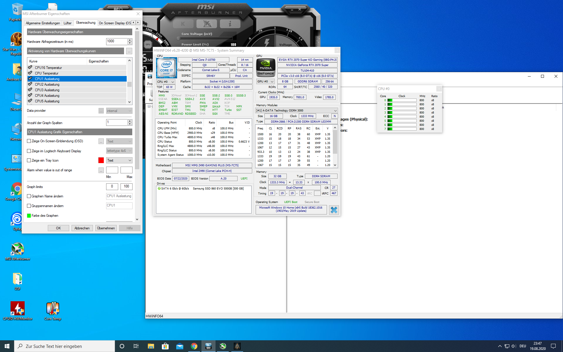

Im Anhang die Auswertung von HWinfo (habe ca. 5 Minuten gespielt und dann auf den desktop geswitcht).
Ok, ich glaube, selbst ich sehe das Problem: er läuft auf 800 Mhz. Mache ich einen Neustart des Systems, sind die Werte bei 4.600 Mhz, und gehen dann bei Spielstart (sowie permanent danach) auf 800 Mhz runter. Aber weshalb?
