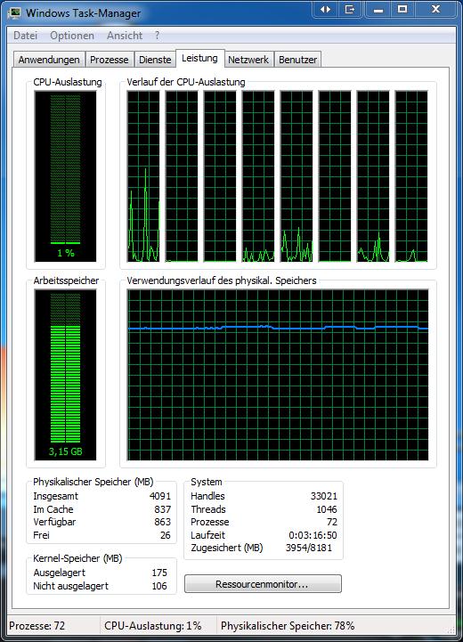

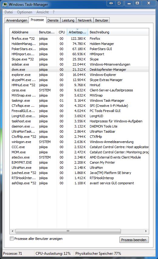

Also ich habe hier mal 2 Screenshots. Ich habe heute abend zwar nicht ganz so viel gemacht, sprich die Auslastung war etwas geringer als sonst, aber ihr könnt ja dennoch mal einen Blick drauf werden. Arbeitspeicher war bei 3,15 GB.

Das stimmt was nicht.
Dein Windows Taskmanager zeigt ca. 0,5GB an, was von den Programmen benutzt wird.
Du solltest grob gerechnet mit Deinen offenen Programmen inkl. Windows 1,5GB Ram belegt haben.
Falls Du Windows nicht neu installiert hast, dann würde ich das empfehlen (habe ich auch gerade hinter mir).
MfG Mikel

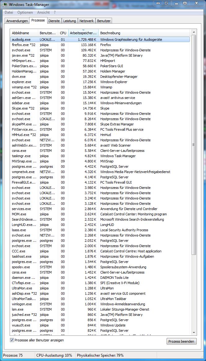

... leider fehelen einige Prozesse (Prozesse aller Benutzer anzeigen-Häckchen rein).
Stimmt. Ok, werde es nachholen.
Also ich glaube ich habe den Übeltäter gefunden. Kann mir einer Sagen was das für ein Proggi ist, dass da 1,7 GB Speicher belegt????
Scheint irgendwas mit Sound zu tun zu haben. Also ich habe ne X-Fi Titanium.

Hab jetzt mal den X-Fi Treiber von Daniel K. probiert, aber das Problem ist immer noch da.
Der Prozess fängt klein an und wächst im Sekundentakt an und frisst quasi den ganzen Ram auf.
Also ich habe das Problem jetzt vorübergehend so in den Griff bekommen, dass ich unter Sound - Lautsprecher - Eigenschaften - Soundblaster - Die Soundblaster-Erweiterungen deaktiviert habe, sprich DTS Neo-Pc und CMSS-3D.
Aber das werde ich nur als Übergangslösung akzeptieren, da gerade das upmixen vom mp3s auf 5.1. für mich ein enscheidender Grund für ne X-Fi war. Und wenn ich das nicht mehr nutzen kann ist das sch...
