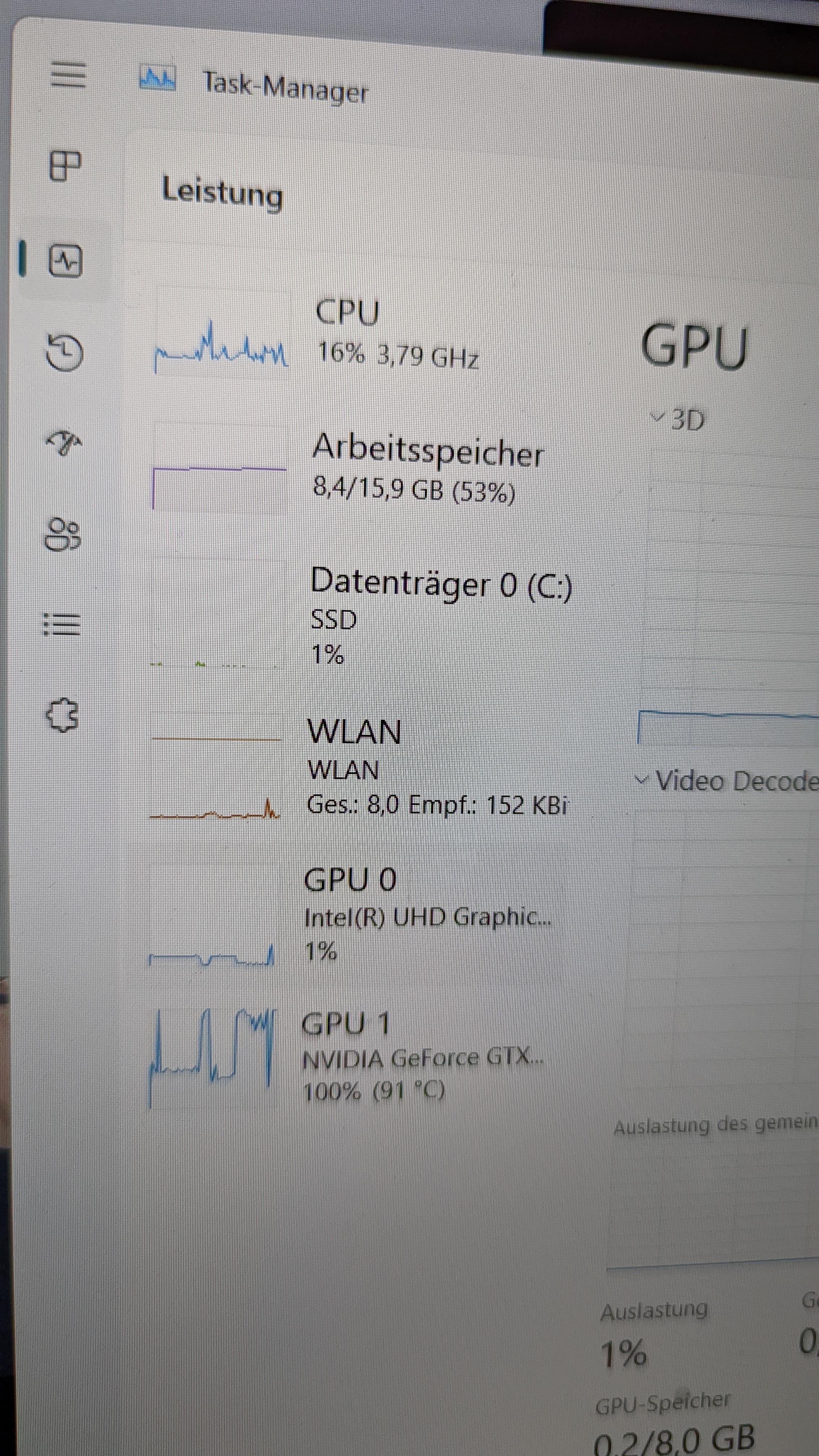

GPU Temp liegt bei 90°C, was eher das max. sein sollte. Was mit aber auffällt, es werden vermutlich nur ca. 750-850MB Video RAM genutzt. Die 1060 sollte 6GB haben. Außer es werden nicht mehr genutzt, weil sie schon so heiß ist...
also wenn nur so wenig VRAM genutzt wird, dann wird das sicher die interne GPU sein und nicht die NVIDIA. Schau doch mal in diese Richtung ob man da noch was umstellen kann.
Reaktionen: redjack1000
hm also laut Taskmanager wird die Nvidia schon genutzt... aber super Hinweis. Das macht Sinn. Ich habe extra eingestellt, dass er die Intel 630 nicht nicht... ich schau nochmal
öhm... kannst du vielleicht die iGPU im BIOS abschalten?
Ich kann die iGPU abschalten versuchen, wenn das keine Probleme nach sich zieht ^^
Aber die Nvidia wird offensichtlich genutzt...

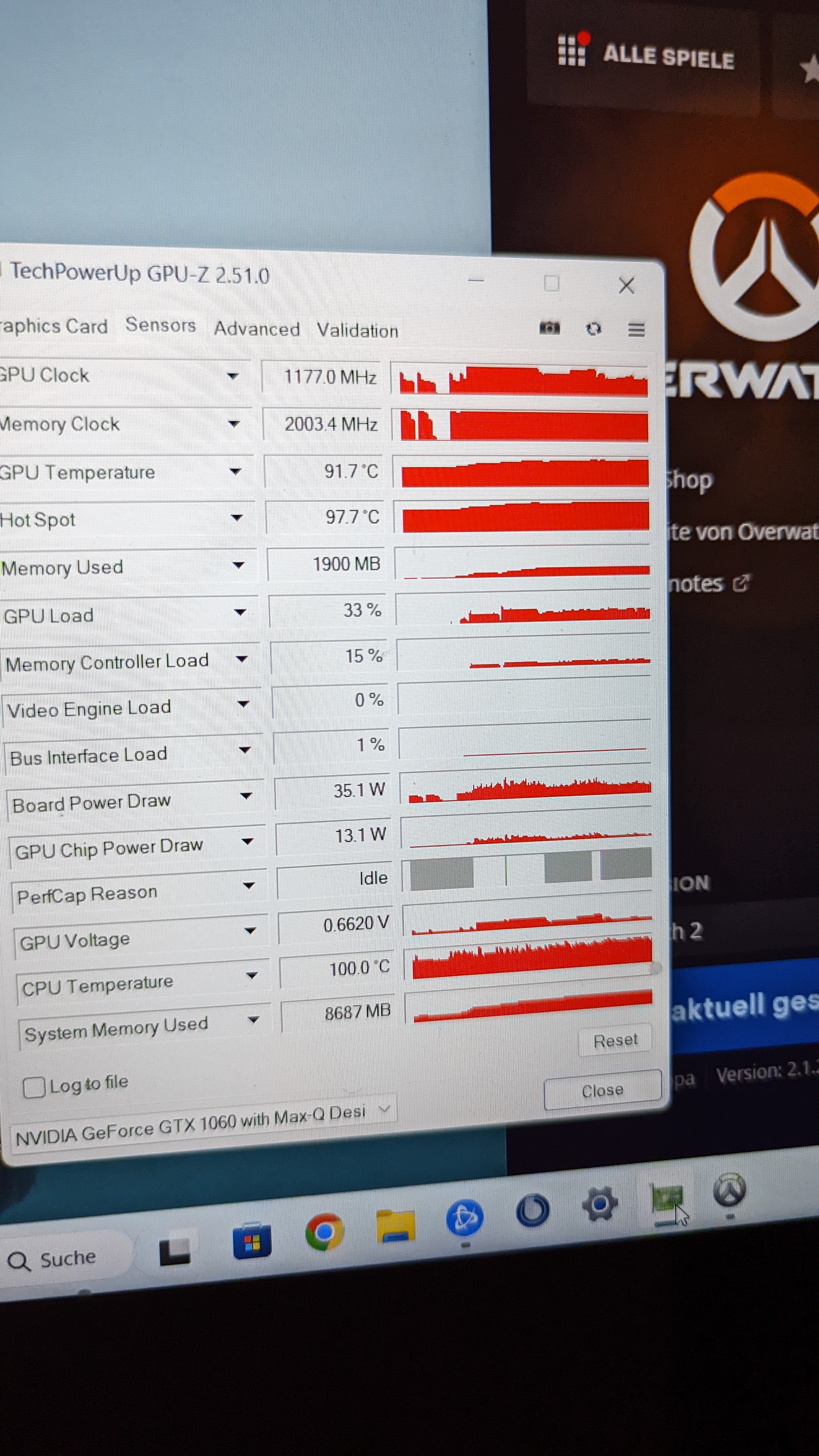

Kannst du mal GPU-Z währendessen anmachen, auf den Reiter "Sensors" wechseln und da findest du das hier:
Da steht dann anstelle "Idle" der Grund dafür.
es bleibt bei idle
NACHTRAG:
Wenn es hängt, steht "Thrm" dran. Dann kommt eine rosa Farbe, wenn ich mich nicht täusche.
Also die Temperaturen sehen ja alles andere als schön aus.
Reaktionen: piepenkorn
Die Karte wird defintiv zu heiss. Knapp 98° Hotspot bei nur 33% Auslastung und nicht hochtaktend sind zu viel.
Genau. Was das "Thrm" bedeutet, weiß ich aktuell noch nicht.
Da es jahrelang funktionierte, weiß ich aktuell auch nicht weiter...
Thrm steht für Thermal, wo ist dass denn auf dem Bild oben?
Da wird wohl neue Wärmeleitpaste fällig. Hast du sowas schon einmal gemacht?
Ah, Nachtrag übersehen :) Ja, die throttled wegen Temperatur heisst das.

Erstmal danke, Problem so weit gefunden.
Ursache wird man nicht so einfach beheben können, außer sowas wie die Wärmeleitpaste tauschen...
Hat das dann auch Auswirkung auf die GPU bzw. deren Temperatur?
Wenn die getauscht wird, dann sollten sich die Temperaturen wieder im normalen Bereich bewegen.
Bei deinen jetzigen Temperaturen würde ich aber auch vom Spielen abraten, das tut der Grafikkarte nicht gut.
