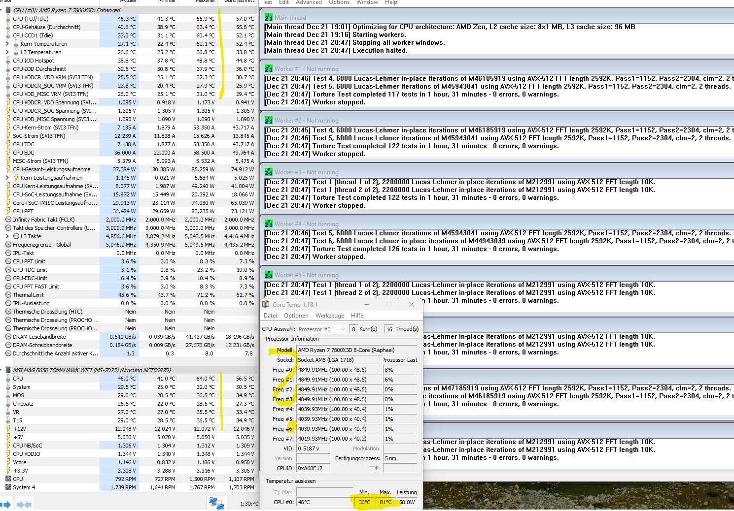

Leute, was kann ich noch so testen, damit ich auch weiß, dass Performance und Temps i.O. sind? Prime95 unter 70° kann ja echt gar nicht sein und mit HWInfo wird auch nur maximal 77° angezeigt, aber nicht bei Prime95, sondern so als Spitze zwischendurch (habe eh das Gefühl, dass es sehr schnell hin und her switcht, nicht gleichmäßig hoch/runter, sondern gerne mal von 50 auf 63° z.B. und dann relativ schnell wieder auf 40-42° z.B.)
Völlig normal mit den neueren Generationen von Prozessoren. Die schalten im Millisekunden-Bereich ihre Taktraten hoch und wieder runter, mit den entsprechenden Ausschlägen bei den Temperaturen.
Wenn Prime dauerhaft keine Fehler wirft... o.k.

ja Anzeigefehler, wie am besten Prime95 einstellen (das kann ja nicht richtig funktionieren, s. Temps)?
Selbstverständlich Bank A2 und B2 (wie auf dem Board draufsteht, so wie es immer gemacht werden muss), Bios ist geflashed, EXPO läuft, und CPU Boost.

1:30 Small FFTs Stress Test @Prime95 und ich raffe es nicht so recht, also die Temperaturen gehen vollkommen klar, wie kommt denn die 81° zustande (wohl ein kurzer Peak?) während des Tests ging es nicht über 63/64°....
Soviel lastet Prime auch nicht aus. Passt schon. Beim Takt ist wichtig, auf den effektiven Takt zu schauen. Vielen Tools lesen nur den einfachen Wert aus.
