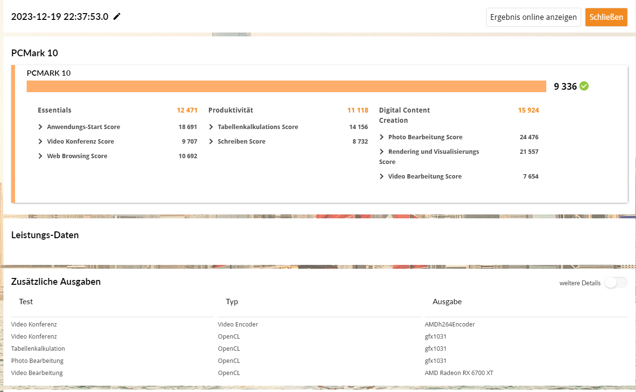

PC Mark hat auch was gebraucht zum Starten, kann das normal sein?
Hier sind die Ergebnisse im Rahmen.
