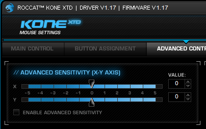

Schau doch mal im Roccat zusatzprogramm nach, da kannste dann die abstastgenauigkeit einstellen..
Weißt du um welchen Wert ich die Pfeile verschieben muss? Lässt sich das irgendwie herleiten aus der Auflösung bzw. aufgrund des Stretches?

Nun musst du dich mit deiner Maus auseinandersetzen. Die Sensitivity ist ein Hebel für die Abtastgenauigkeit in DPI.
Machen wir das mal ganz stumpf 1mm Mausbewegung x/y entspricht 10 Pixeln, und wir bleiben nur auf dem Desktop, damit der hintergrund gleich ist.
FHD:
Wir starten halb hoch, am Linken rand. bei 1 mm = 10 Pixel müssten wir in der nativen Auflösung nach 192 mm Mausbewegung mit dem Cursor auch rechts halbhoch ankommen, nach 52 mm nach oben sind wir Oben rechts
Reduzieren wir die Auflösung: 800x600, kein Stretch (auch nicht nach oben !). Das bild ist nun insgesamt kleiner.
Für den selben weg brauchen wir nun 80 mm nach rechts und 30 mm nach oben.
Stretchen wir das ganze nur auf 1440x1080 brauchen wir immernoch 30mm vertikal von der mitte nach oben, und immernoch 80mm von ganz links nach ganz rechts. 1 MM mausbewegung entspricht nun in x/y 18 Realen Pixeln.
Strechen auch horizontal, jetzt wandert der Cursor aber tatsächlich die selbe Strecke auf dem Monitor (wenn du da ein lineal drauf legst) wie bei 16:9, nur eben horizontal etwas schneller nämlich 24 Pixel /10 MM.
Problematisch ist das nicht, das dargestellte st ja auch einfach nur größer, es kommt also nur auf deine Wahrnehmung an.
Praktisch: Mit oder ohne stretch, stehst du T-Spawn Dust2 und schaust mit der AWP auf das Tor in der Mitte brauchst du mit oder ohne Stretch die selbe Mausbewegung um vom Rahmen links auf den Rahmen rechts zu zielen.
du kannst nun aber deine Sensitivity/DPI horizontal reduzieren, um hier genaue zu zielen.
Aber das ist alles Probieren. Es gibt kein richtig.
