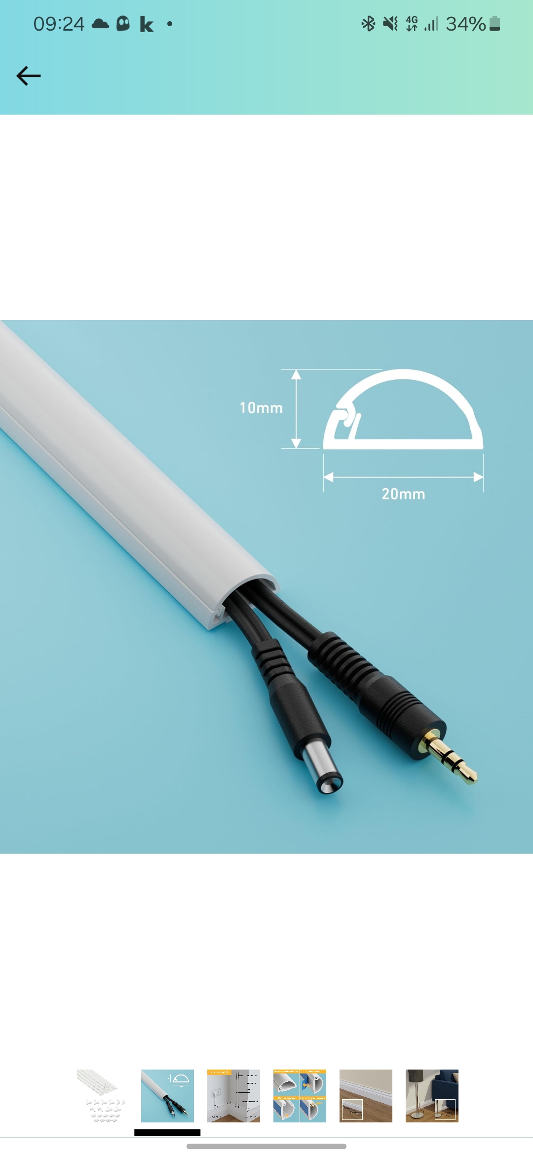

Mach es parallel. Bild über HDMI Kabel und einmal Netzwerk für USB. Falls Du den RJ45 Stecker nicht mehr durchs Rohr bekommst, ziehe ein Verlegekabel ein und mach keystone Buchsen oder Stecker für Verlegekabel drauf.
Das wäre wohl die sauberste Lösung. Allerdings habe ich leider kein Rohr sondern nur eine schmale Kabelführung. Es ist ein Mietshaus, daher kann ich keine großen Änderungen vornehmen. Bin gespannt, ob da überhaupt das HDMI Kabel noch passt.

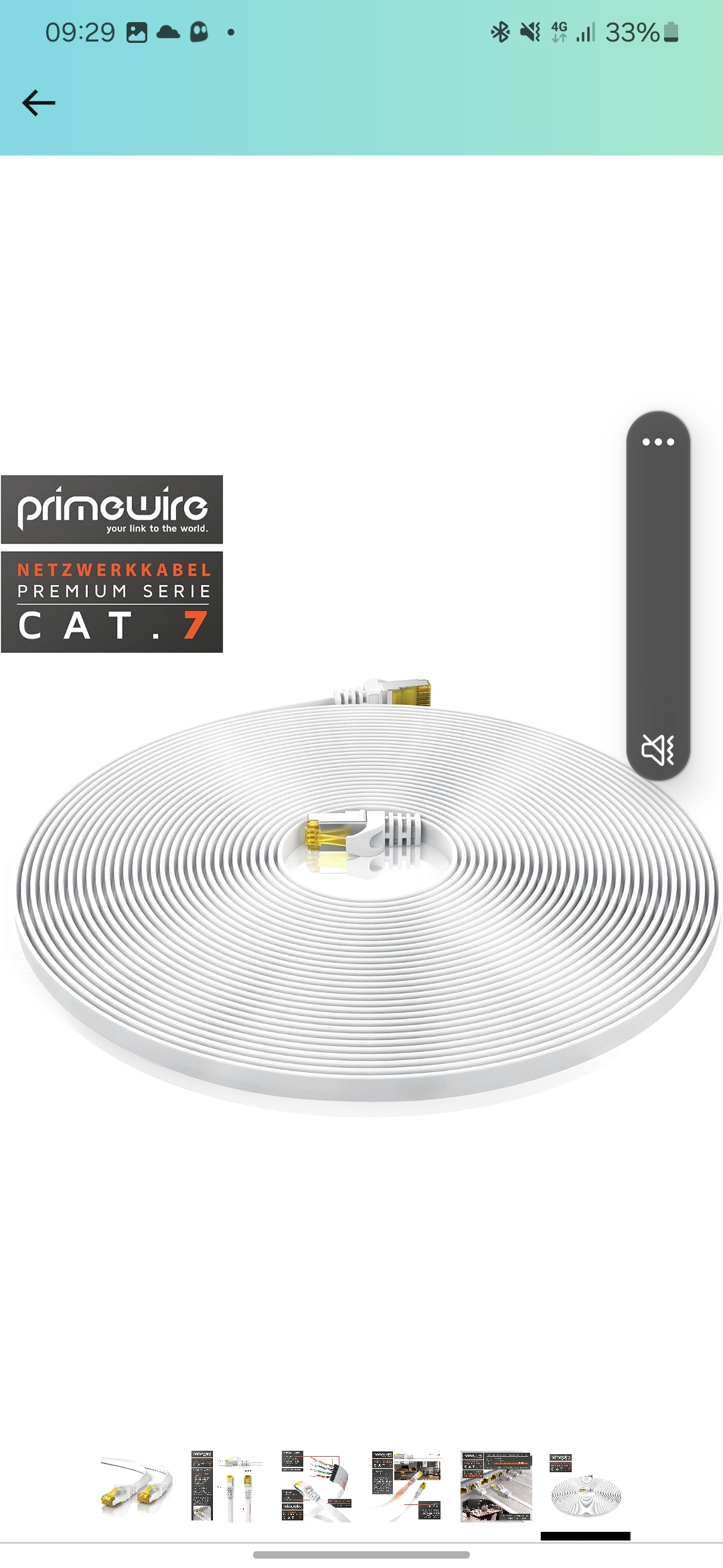

Ich habe übrigens ein flaches CAT 7 Kabel verwendet.
